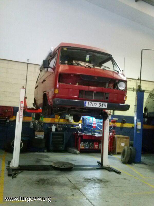

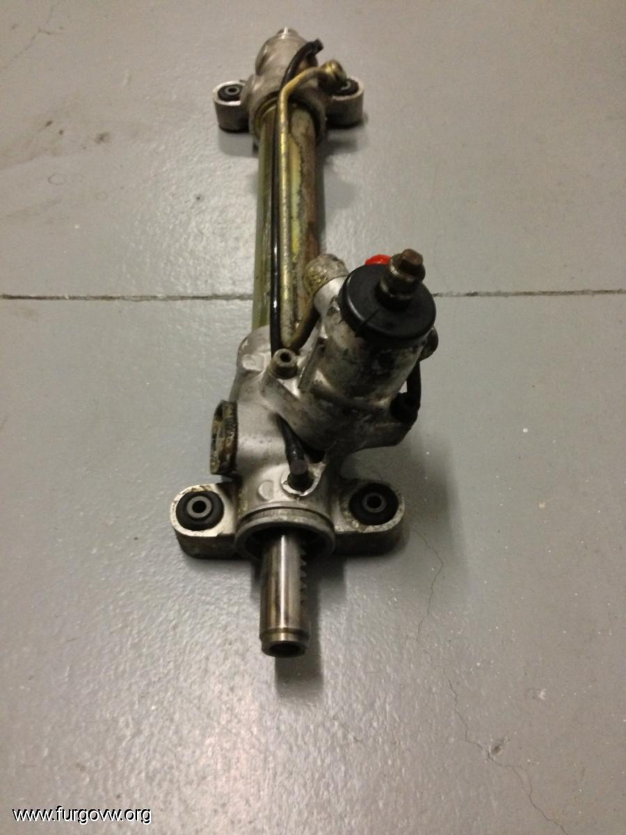

Me gustaría compartir con todos vosotros la instalación de una dirección asistida electrohidráulica para VW T3 Joker 1.6 TD del `89.

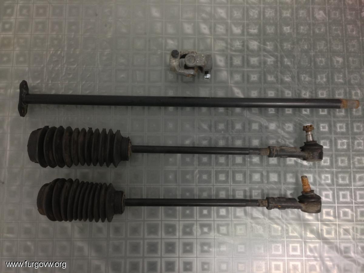

Aquí unas fotos antes de ser instalada

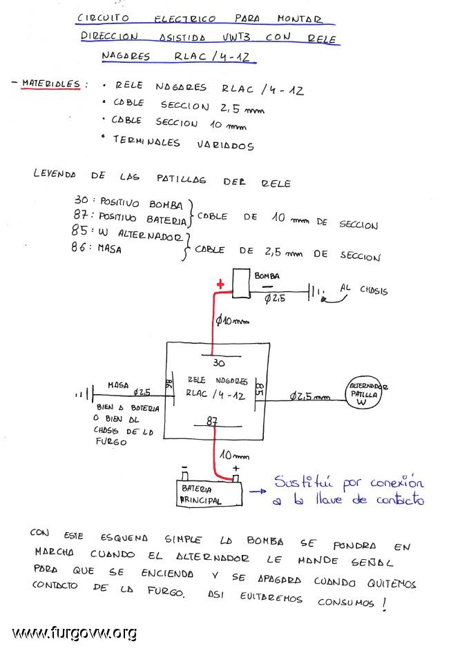

Todo el paquetazo, junto con la dirección también me enviaron un esquema eléctrico que me ha servido de ayuda para poder conectarla al alternador
Dar las gracias al forero Underesis por hacerlo todo tan facil, empaquetarlo genial y ese esquema eléctrico que me sirvió de mucho
En plena faena..

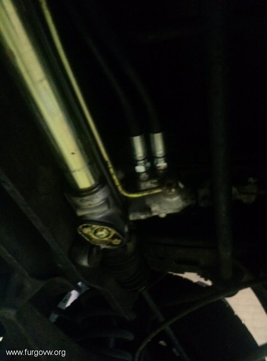

Rotulas de dirección

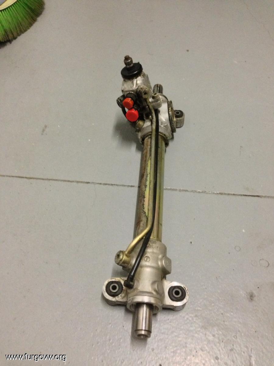

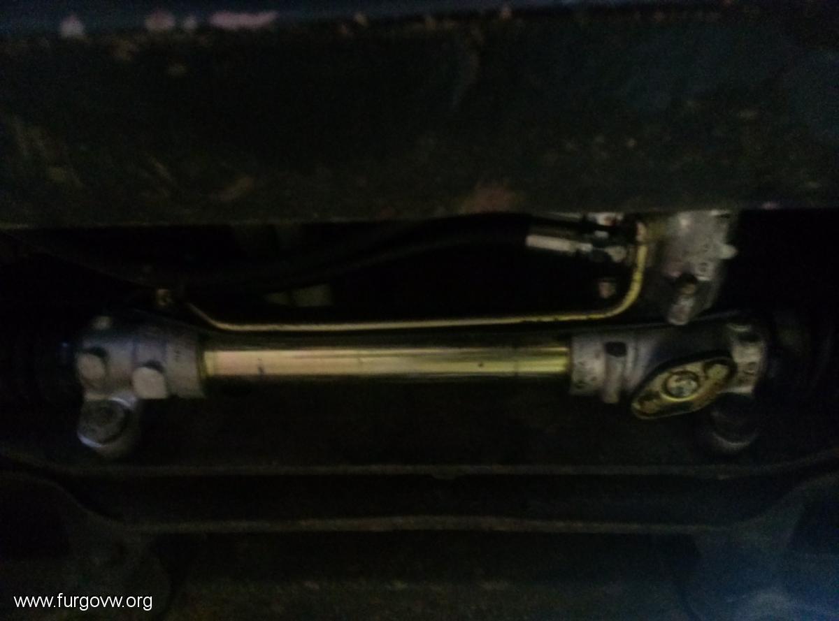

Cremallera
Aqui se puede apreciar la nueva cremallera asistida va situada exactamente donde la anterior

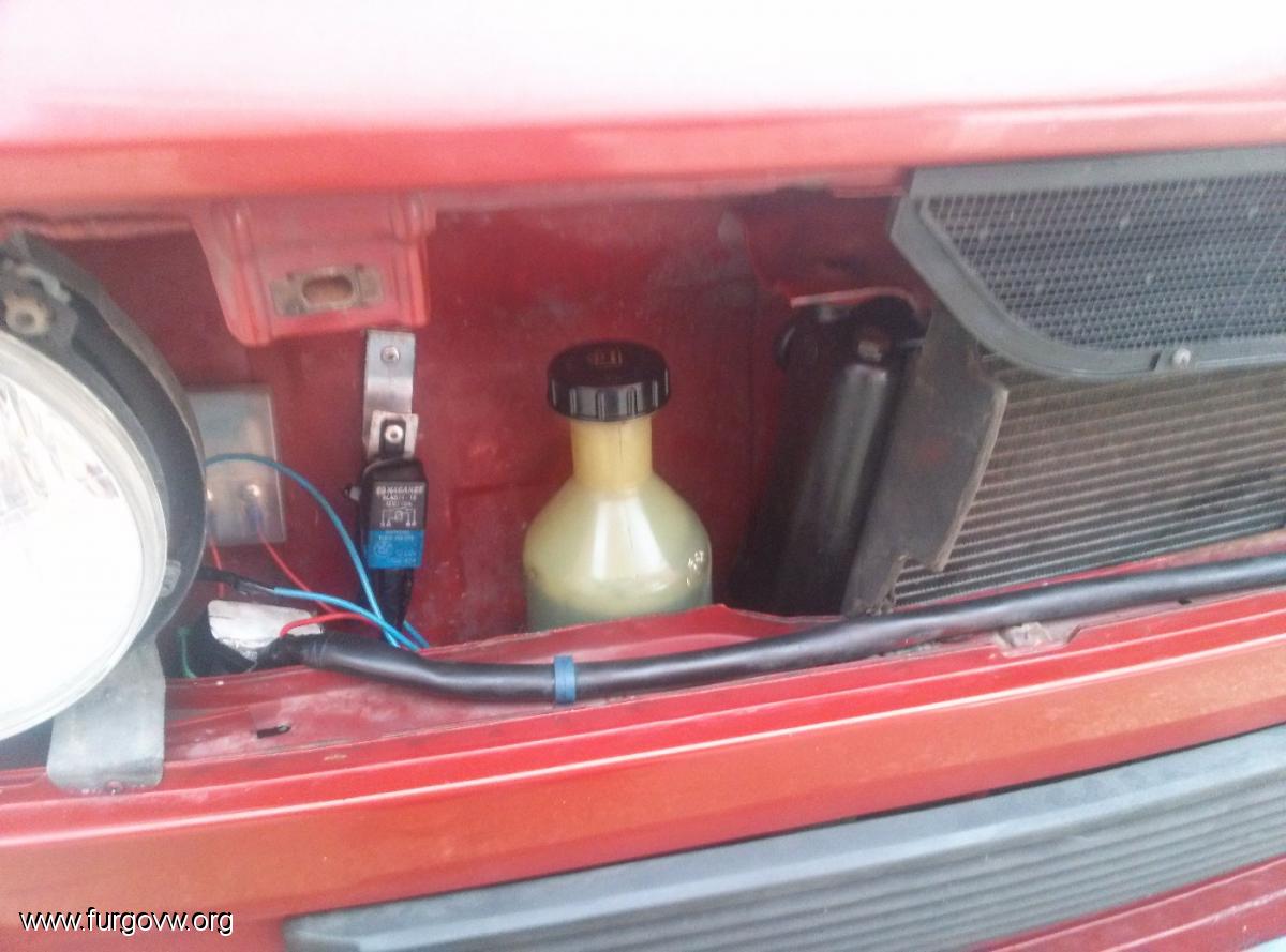

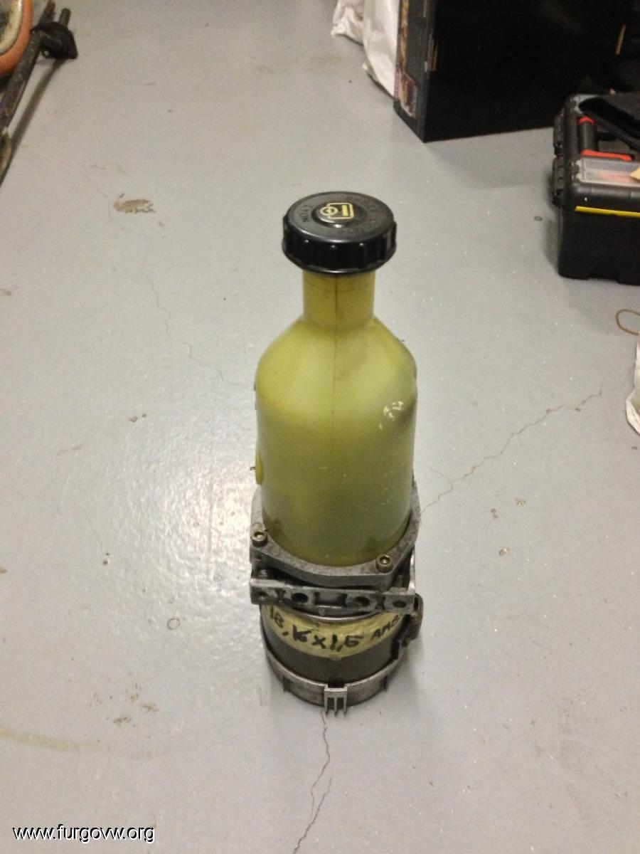

Bomba, sacada de un Renault clio 1.9D, se ha instalado en la parrilla exterior entre el foco y el radiador, ha hecho falta doblar un poco la chapa unos 2cm para ganar el hueco suficiente para que cogiera la bomba ya que es el sitio donde mejor queda, no se nota ya que queda por dentro la moqueta disimulándolo y la chapa doblada queda por debajo de la guantera zona a la que no se llega con los pies, además la bomba nos queda justo encima de la cremallera de dirección por lo que los latiguillos tampoco son muy largos
Podéis ver los racores, que se pidieron nuevos junto con los latiguillos, van hacia arriba que es donde situamos la bomba
Esquema eléctrico

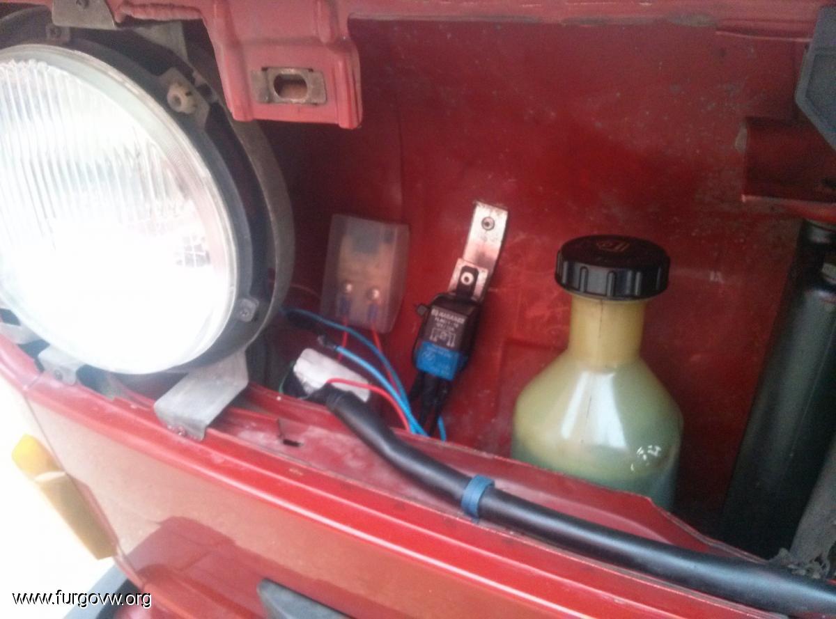

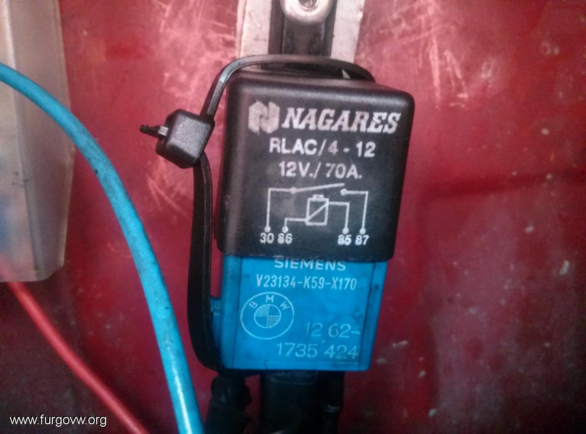

Aquí hice alguna modificación. El cable que va a la batería principal y lo conecte al contacto pasándolo junto con los cables que van del foco izquierdo al interruptor de las luces, para  el cable que va al alternador  metí  tubo corrugado el mas fino posible para proteger el cable, y lo escondí con los de la calefacción estática

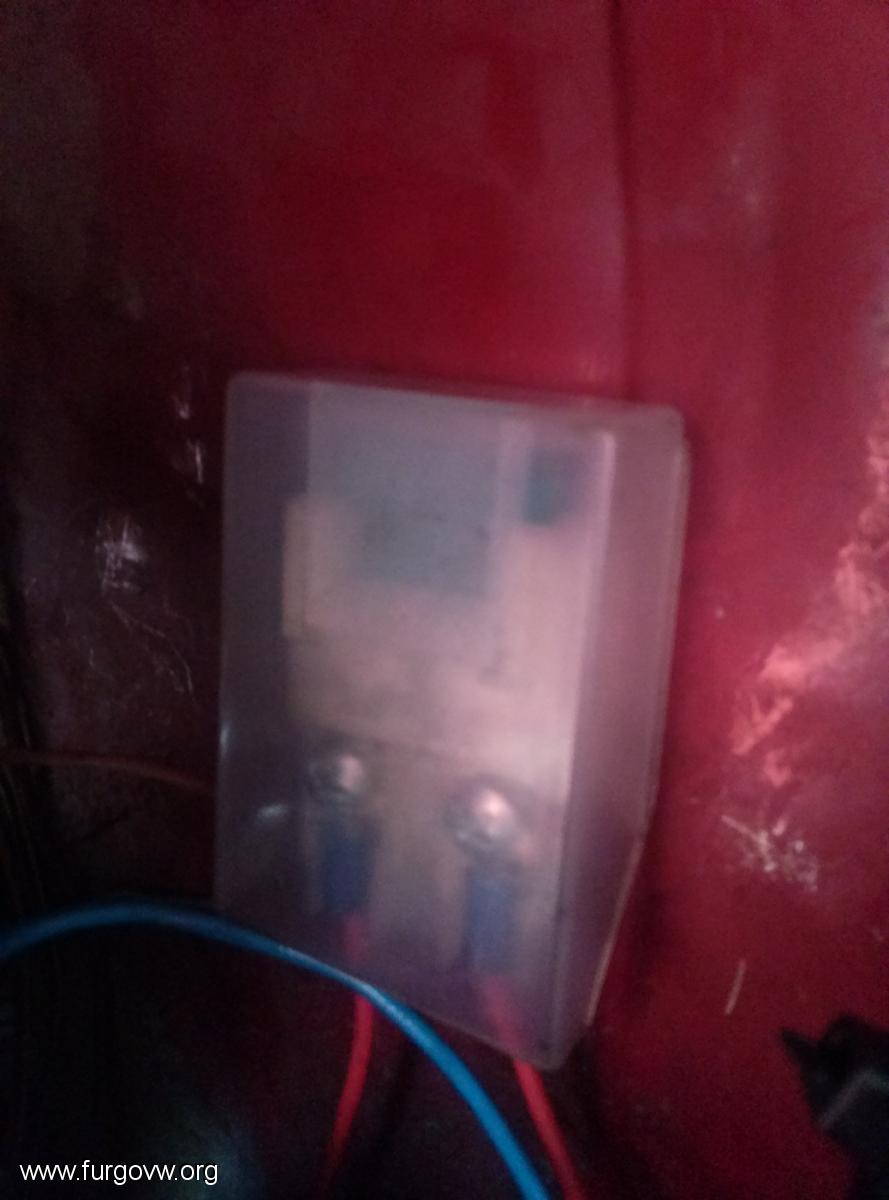

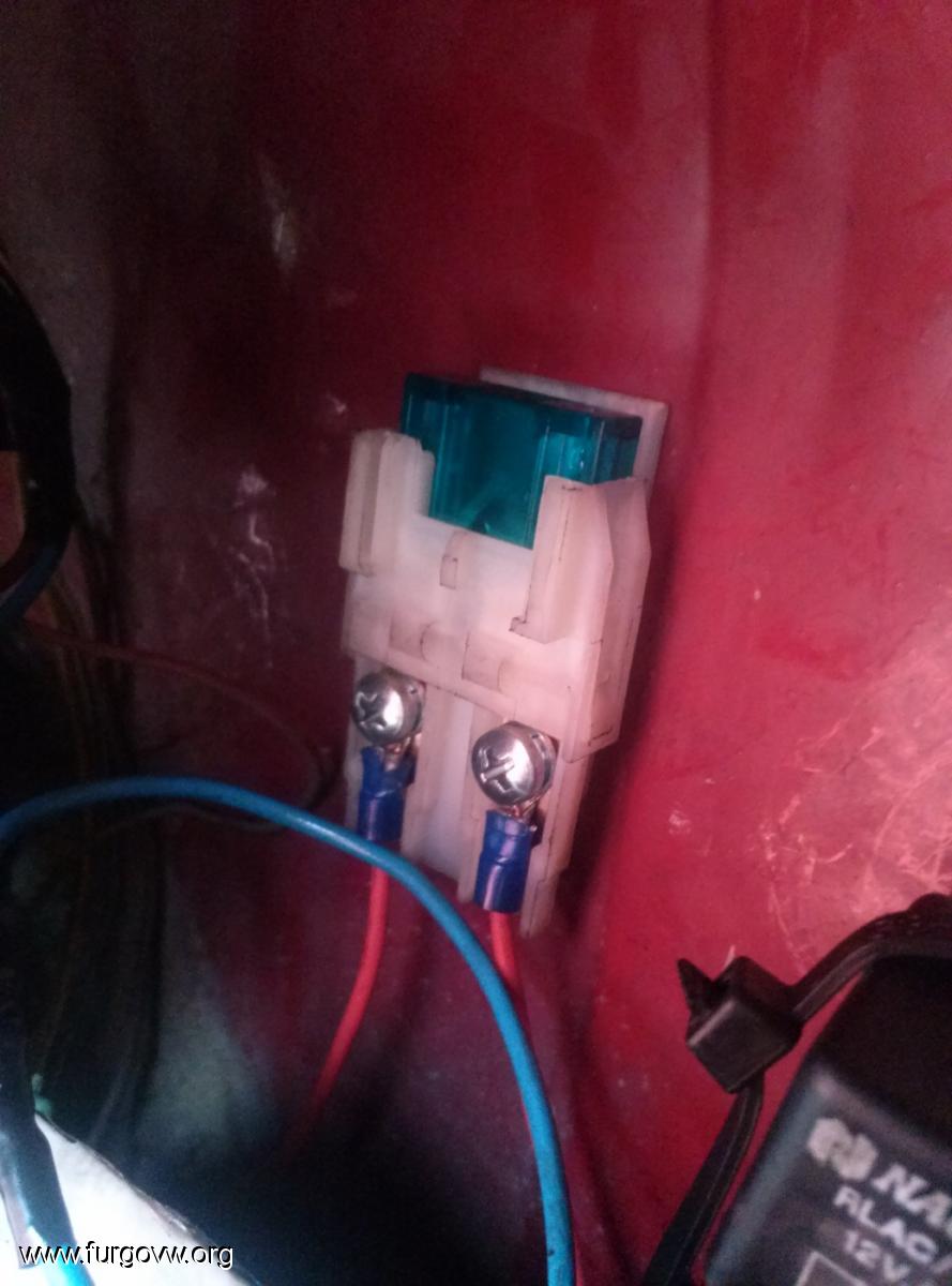

Puse un Relé Nagares RLAC/4-12, pero venía defectuoso de la casa y por no esperar cogí otro en el desguace, y lo encajé en la carcasa del Nagares, después tuve algún problema con  el fusible que ponía uno normal, y cada vez que arrancaba la bomba lo fundía, hasta que me informe y me dijeron que había que poner uno grande ya que cuando la bomba arranca tira mucho entonces compre uno de 60 A que venia con el portafusible así que lo coloque todo al lado de la bomba con un par de remaches.
Relé
Portafusible de 60A
Vista general de cómo quedo todo.

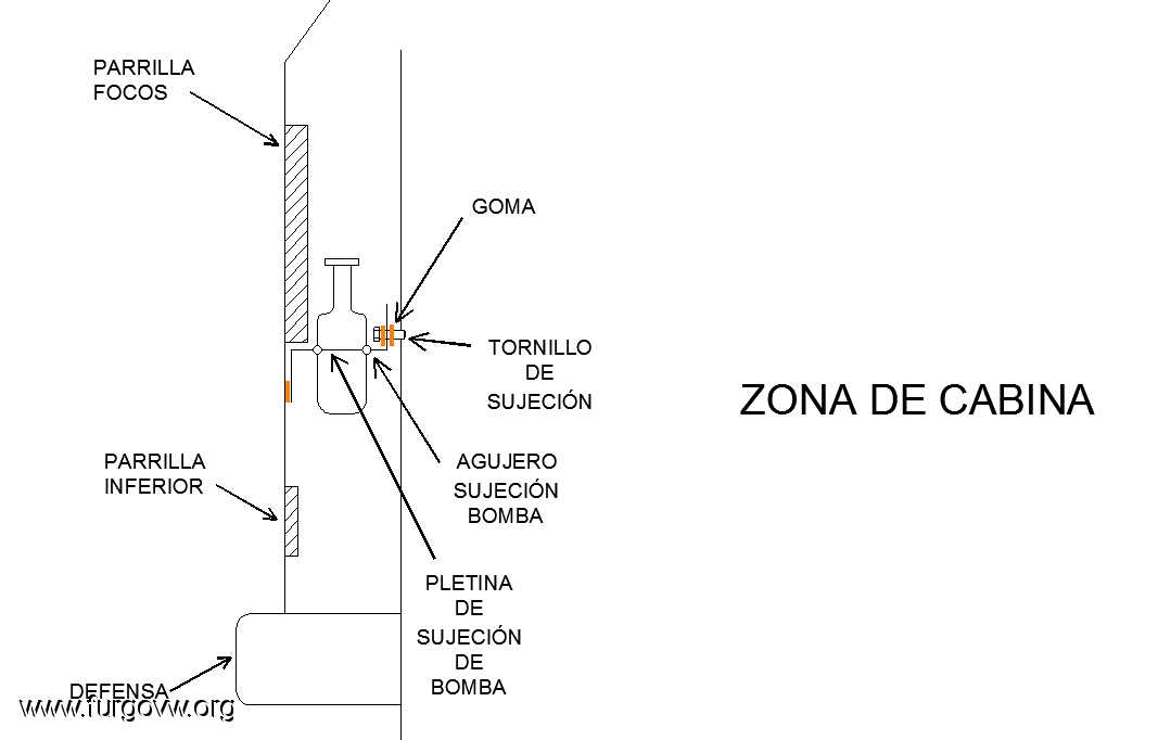

Esquema gráfico, de cómo va sujeta la botella de la bomba
Las gomas naranjas se pusieron para que con las vibraciones no haga ruido contra la chapa, en la rejilla se puso también un trozo de goma, para que en circulación si llueve no entre agua y pueda joder el relé, a la pletina se le hizo un par de agujeros para poder sujetar el soporte que traía la bomba

Buenas! Tengo una duda; porqué conectarlo a la salida W? Mi alternador no tiene y usé el D+.
Tapatalkeando.
underesis
Ese esquema lo conozco yo bien ;-)
Esta puesto w del alternador por que era de lo que me acordaba de mi furgo,pero el d+ tambien es valido.
Tambien se podria poner directamente desde el clausor pero a mi me gustaba mas de esta forma.

Cita de: underesis en Febrero 06, 2014, 23:54:43 pm
LO HAS BORDADO CON ESTE BRICO.
Ahora siento envidia sana!!!!!
Gracias Underesis por resolver la duda y por hacerlo todo tan fácil, me alegro que os guste y os pueda servir de ayuda
Sepu
Merci Underesis... Pensaba que tenía algo que ver con el grado de asistencia, pero pensandolo bien imposible sacarlo del alternador.
