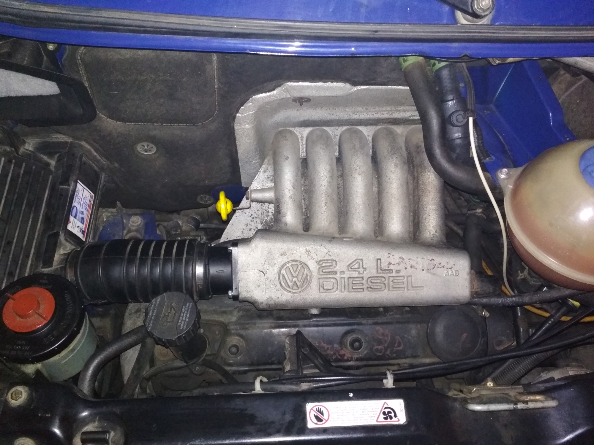

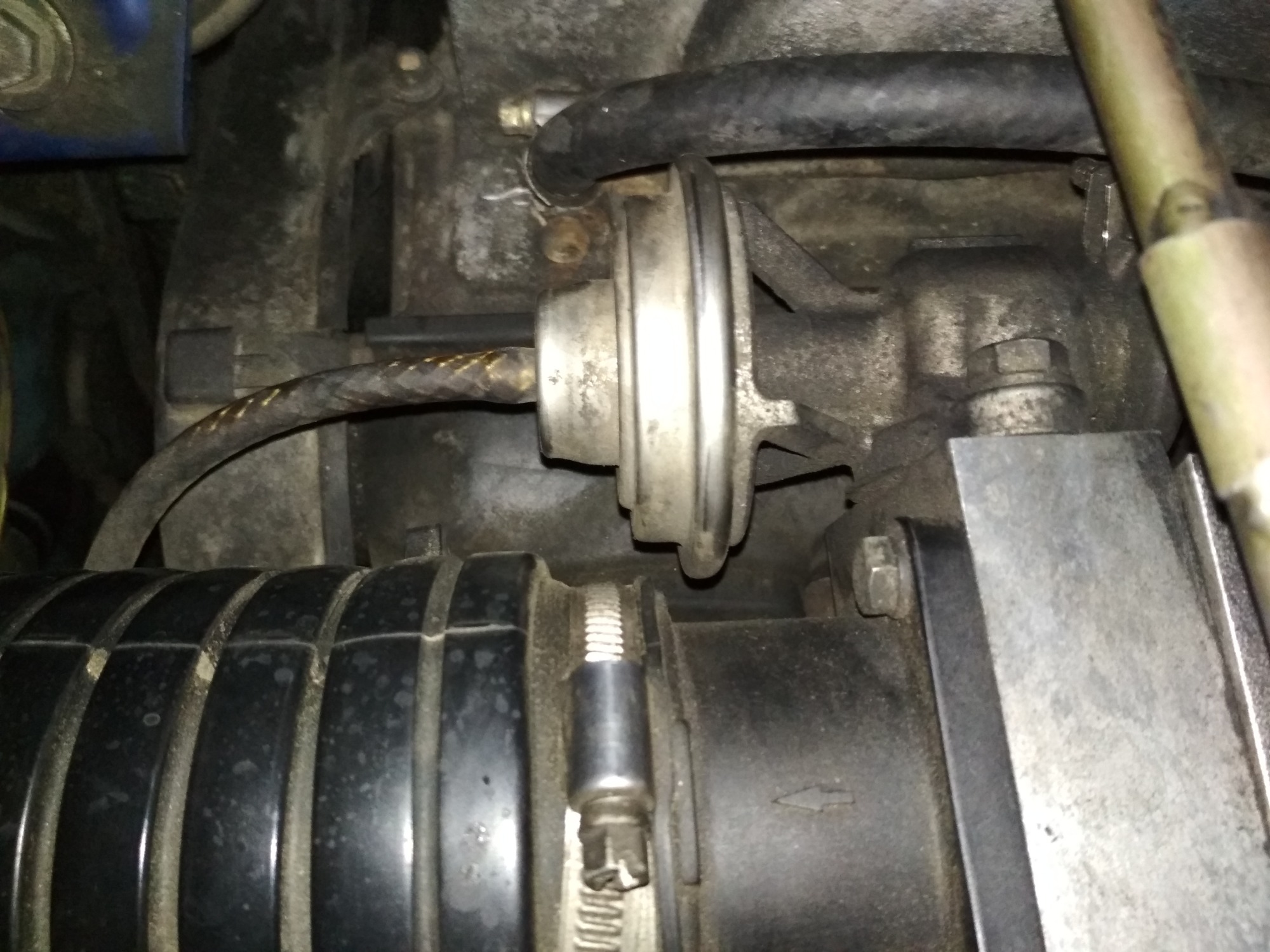

Reflotó mi propio post porque al final me olvidé de este tema. En mi caso, mi motor lleva la culata cambiada por otro de los 2.4 "modernos" y tiene todos los elementos anulados. Pongo fotos por fin:
Stunab, tu al final lo quitaste??

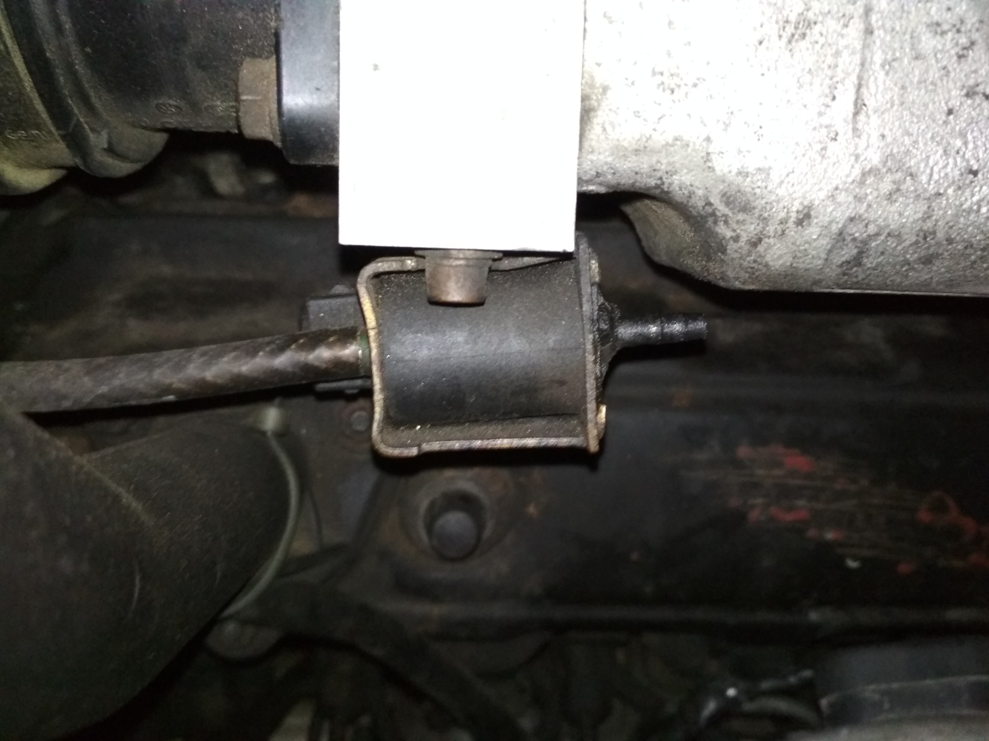

Esta manguerita iría conectada al otro pitorro que está en la manguera que sale del servofreno
Del pitorro va la manguera gris a esta especie de seta o "supuesta EGR"

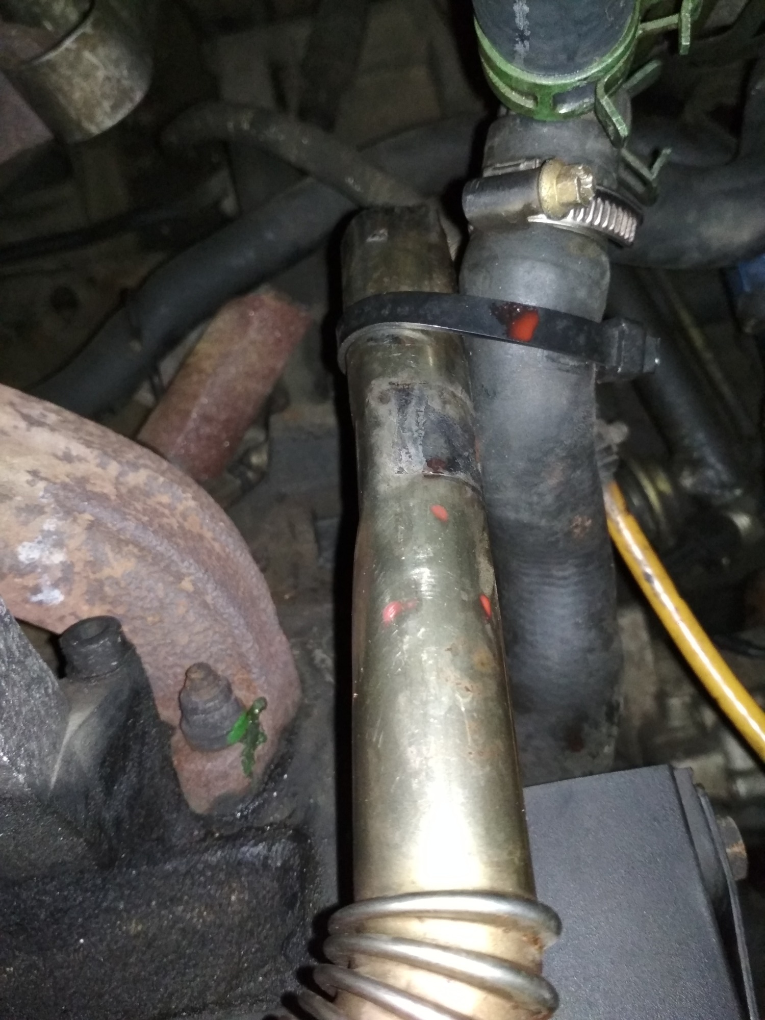

Y de ahí a este tubo que según las fotos de Stunab va al catalizador. En mi caso, como no hay se queda ahí al aire. Eso es lo que me da un poco de mal rollo, que pueda coger aire sin filtrar por ahí.
Mi intención es quitarlo todo. Desatornillando la pieza entre la manguera de admisión y la culata, creo que podría salir todo. Que os parece??
Stunab
Yo al final quite todo lo que no supone mucha historia (cableado e interruptor, latiguillos de vacio  y válvula de aire) Lo demás lo deje. Ese tubo no creo que te de problemas, si no recuerdo mal va a dar a la egr que ya tienes anulada. Comprueba por si acaso el otro extremo al que iría a dar, en mi caso justo despues del colector de escape, pero imagino que si hubiesen dejado eso abierto no te pasaría ITV.

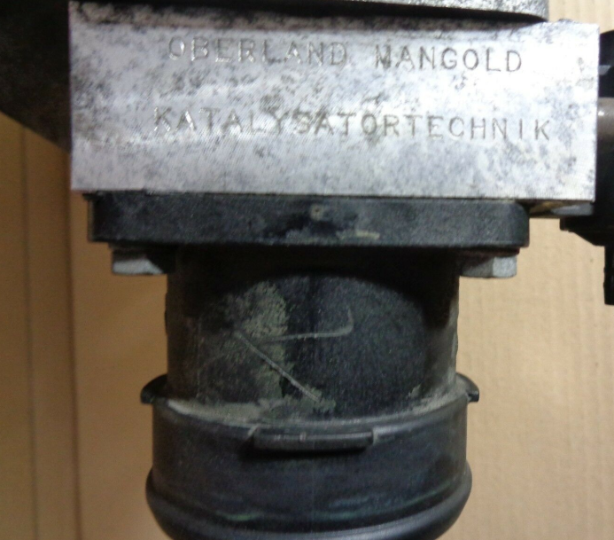

Cierv@lo, como te dice stunab no te afecta en absouto dejarlo todo como está ahora, anulado..

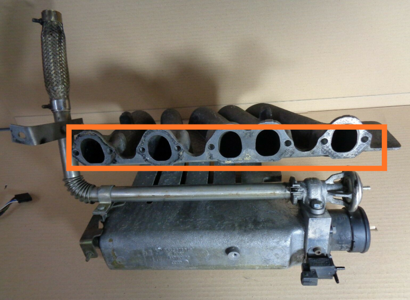

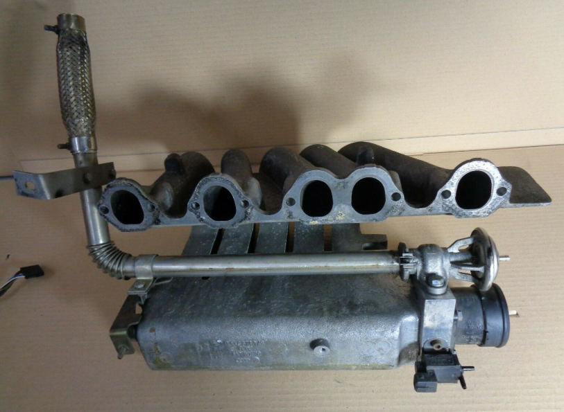

Como se ha dicho lo que llevais ahí es un sistema de recirculación de gases de escape (...o sea una EGR de toda la vida del señor: Exhaust Gas Recirculation) para cumplir con el Euro2 allá por no se que año en Alemania. De hecho es bastante habitual verlo montado en las 2.4D de los primeros de los 90 importadas, y viene incluso de serie en algunas. Su fabricante es Oberland Mangold, empresa que se dedica desde hará 40 años a fabricar sistemas de baja contaminacion como catalizadores, FAP y bla bla bla..  Si te fijas en el "prisma" ese rectangular que viene justo antes de la cabeza del colector verás que por alguno de sus cuatro lados te pone OBERLAND MANGOLD KATALYSATORTECHNIK : https://www.oberland-mangold.de/en/
...efectivamente el colector de admision que solemos ver en las 2.4D tiene como referencia VW 074128713D, mientras que el que incluye el sistema OBERLAND tiene referencia propria: VW 074129713D

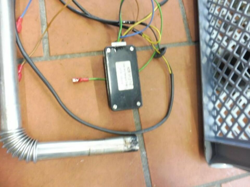

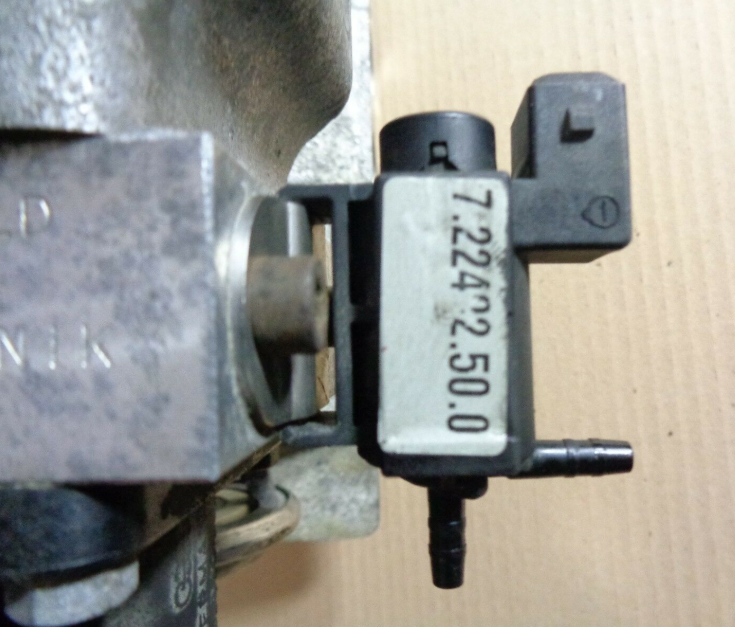

Ese pitorrito negro que tienes anulado hace parte de la valvula de regulación del aire de admisión, que en realidad es una electro-valvula; si la sacas verás que por la parte trasera respecto a como sale en la foto que subiste tiene un conector lateral de dos pines. Su referencia es VW 722402500 (pero hay versiones diferentes):

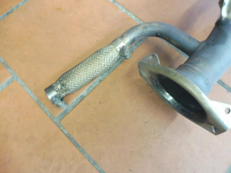

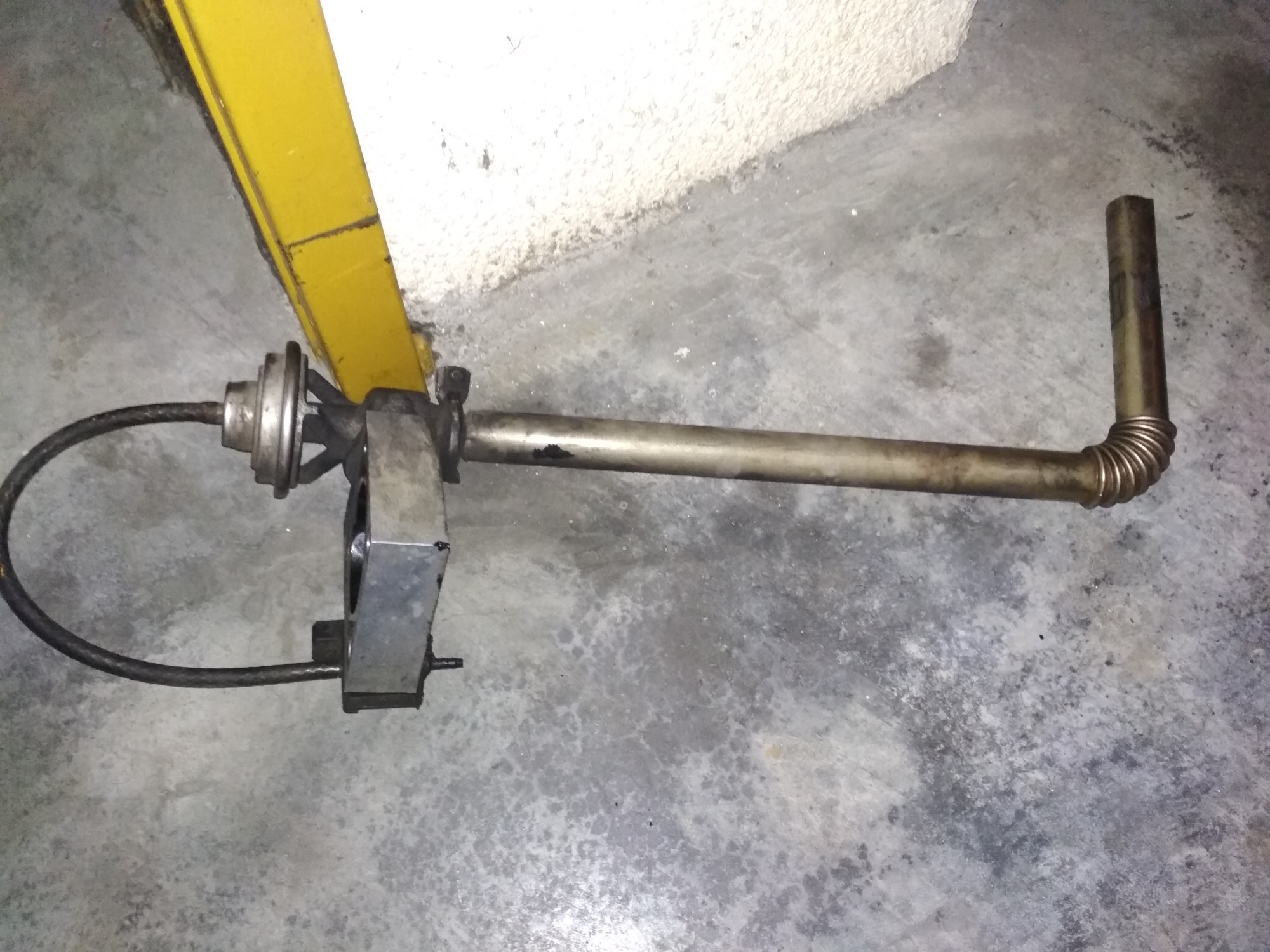

Y el tubo que tambien tienes anulado tal y como se aprecia en la ultima foto que has puesto, debería empalmar con otro tramo de tubo que entra en el primer tramo de la linea de escape (fijate en las primeras dos fotos que te pongo abajo de estas lineas), o sea el que lleva catalizador, porque fijo que si te metes por debajo de la furgo verás que llevas catalizador (ultima foto abajo)..

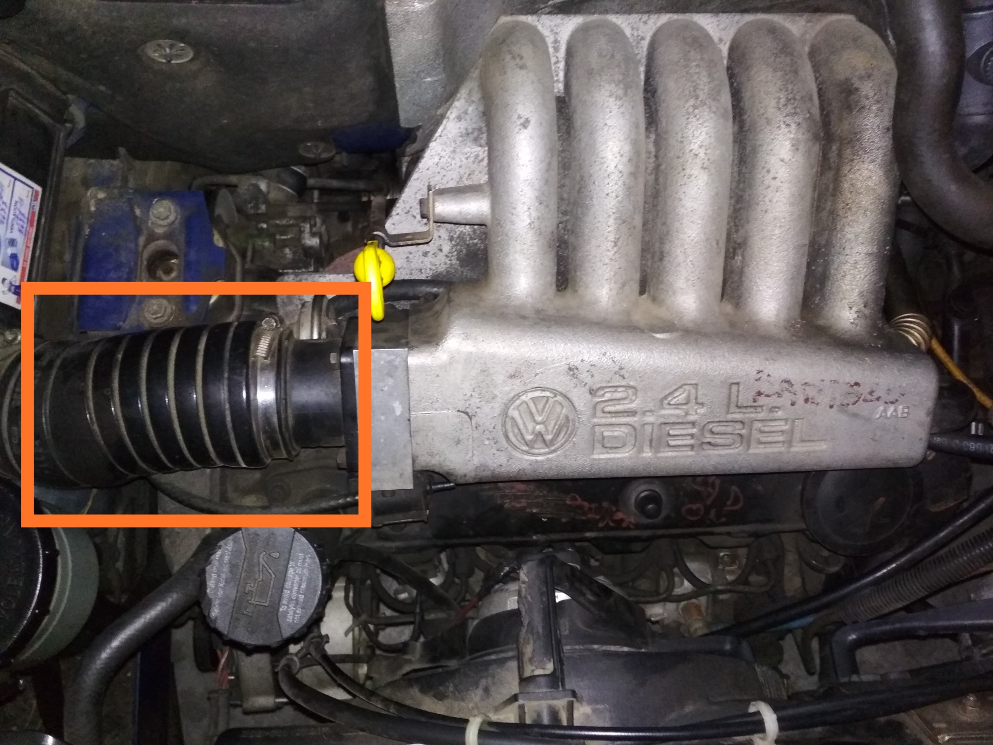

Haciendo esto me ha surgido una duda. La manguera de admisión (la que marco en foto en rojo) se estira hasta llegar a la culata?? Ese tubo de admisión es el mismo en los motores que llevamos EGR que en los que no lleváis??
Stunab, tu cómo lo hiciste?? Dejaste el mismo tubo?? Saludos!!

Ok Stunab, gracias de todas formas. Ayer me puse con ello y al final quité todo el conjunto. Una de las fotos que puso rokopep me vino de perlas para ver dónde estaban los tornillos de amarre. Esta:
Hay que aflojar los tornillos que se ven, y ya sale todo el conjunto. El único detalle a tener en cuenta es que hay que cortar a la medida los 4 tornillos que atan la goma al colector. La goma de admisión entre el filtro y el colector se estira y poco y llega perfectamente.

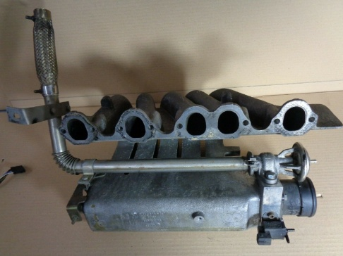

Aquí una foto del artilugio. Tenía mierda pa exportar.

¿Como hiciste en el tramo de unión con la linea de escape, ya tenias cambiado el primer tramo? Me refiero al de esta foto que también es del copañero rokopep
cierv@lo
Cita de: Stunab en Marzo 04, 2020, 19:01:15 pmGracias por las fotos cierv@lo, quien sabe, quizas me anime un día.
También lo miré. Yo no tengo ese tramo, no hay catalizador ya que el motor de mi furgo se cambió y ese tubo estaba al aire atado con una brida a una manguera de refrigeración, por eso me animé a quitarlo todo.
En tu caso tienes la línea completa?? Con catalizador??
Stunab
Si tengo la linea completa, con su catalizador, en este hilo lo puedes ver https://www.furgovw.org/foro/index.php?topic=360151.msg4573646#msg4573646
La EGR empalma con el escape en el primer tramo, que es una pieza suelta que une colector de escape con el tramo que tiene el catalizador, por lo que se podría sustituir dejando el catalizador en su sitio. De todas formas en su momento miré recambios de la linea de escape completa y para mi modelo de furgo las referencias que salen no llevan catalizador, así que no se si en la ITV me podrían decir algo por quitarlo.
