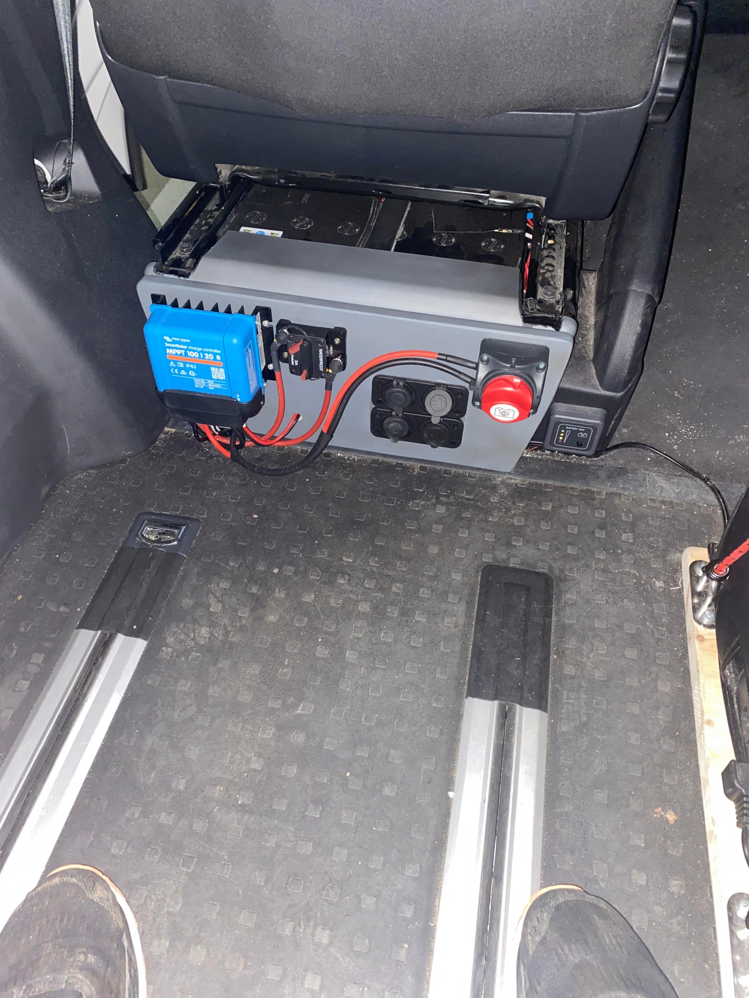

Hola:
    Hasta ahora tenia puesto un interruptor para encender y apagar el cargador solar Victron (para que no consuma tontamente cuando no muevo la furgo) y un disyuntor rearmable para las placas solares.
    Según lei en manual que el Victron reciba corriente de la placa solar cuando está apagado no es bueno y tienes números de cargartelo, por lo que el disyuntor además me hacia funciones de interruptor. Apagaba y encendia el Victron y desactivaba o desactivaba el disyuntor de las placas solares.
    El tema es que el disyuntor deberia ser de mala calidad y por mucho que le de al boton de rearmado ya no rearma, con lo que las placas no llegan a dar corriente al Victron.
    Con este escenario habia pensado o bien poner un disyuntor igual y arreando, o bien, teniendo en cuenta que ha durado 4 meses poner un pequeño carril din y sustituir tanto interruptor del Victron como disyuntor de las placas por dos magnetotermicos de corriente continua de 30A cada uno.
    Así enciendo y apago el Victron y la placa solar de la misma forma. Decir que tanto el Victron como la instalación solar llevan su propio fusible, esto quizá es mas por proteger mas toda la instalación y de paso encender y apagar comodamente toto. Como veis la idea? Y si es buena... que magneto me recomendais poner?
    Aquí en la foto podeis ver a que me refiero
Gracias !
Xarbot

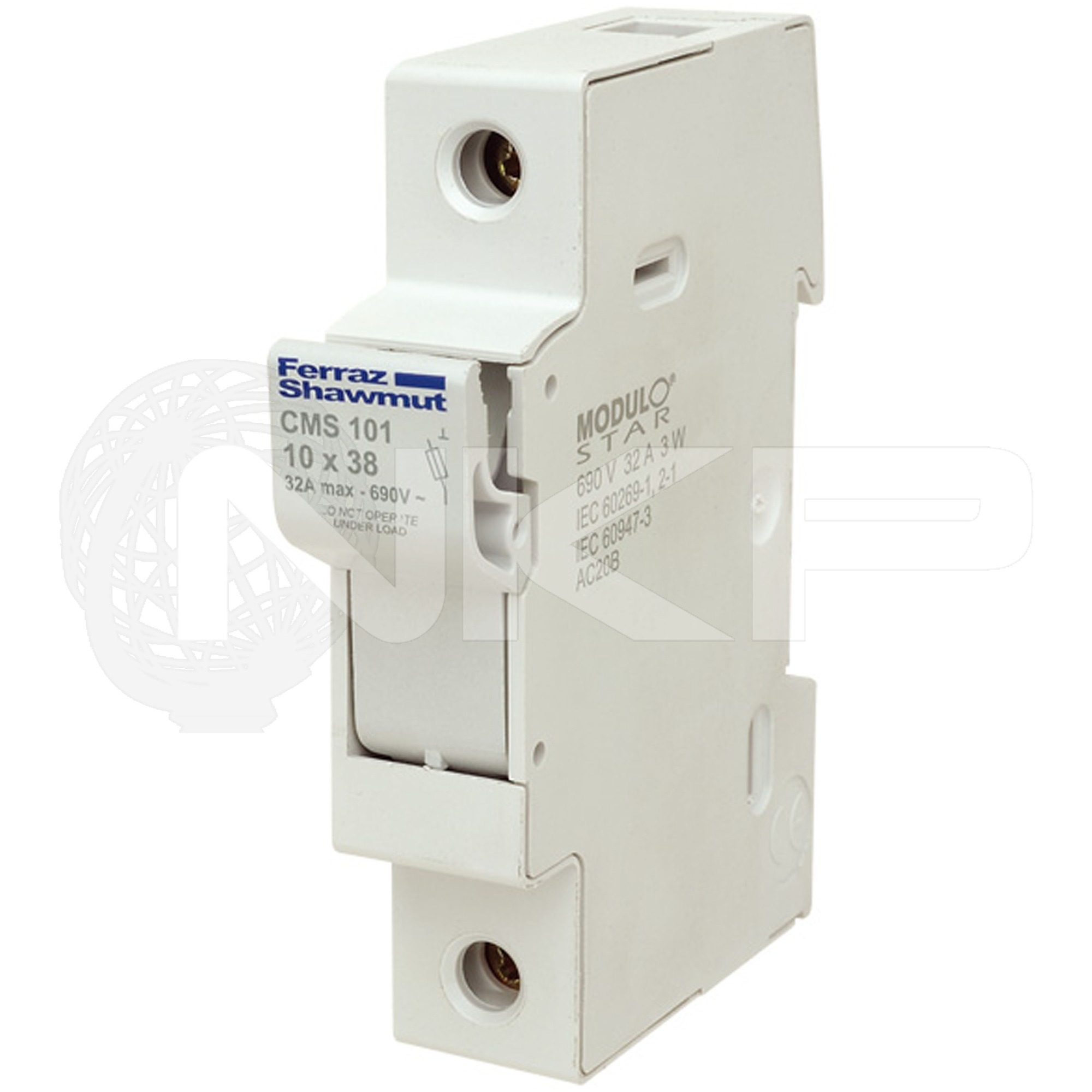

En los dimensionamientos que nos hace la oficina técnica que nos distribuye Victron, nos incluyen un portafusible cilíndrico PMX que se coloca entre placa y regulador, en vez del disyuntor con rearme.. que en ningún caso creo yo que debiera usarse como "interruptor"
