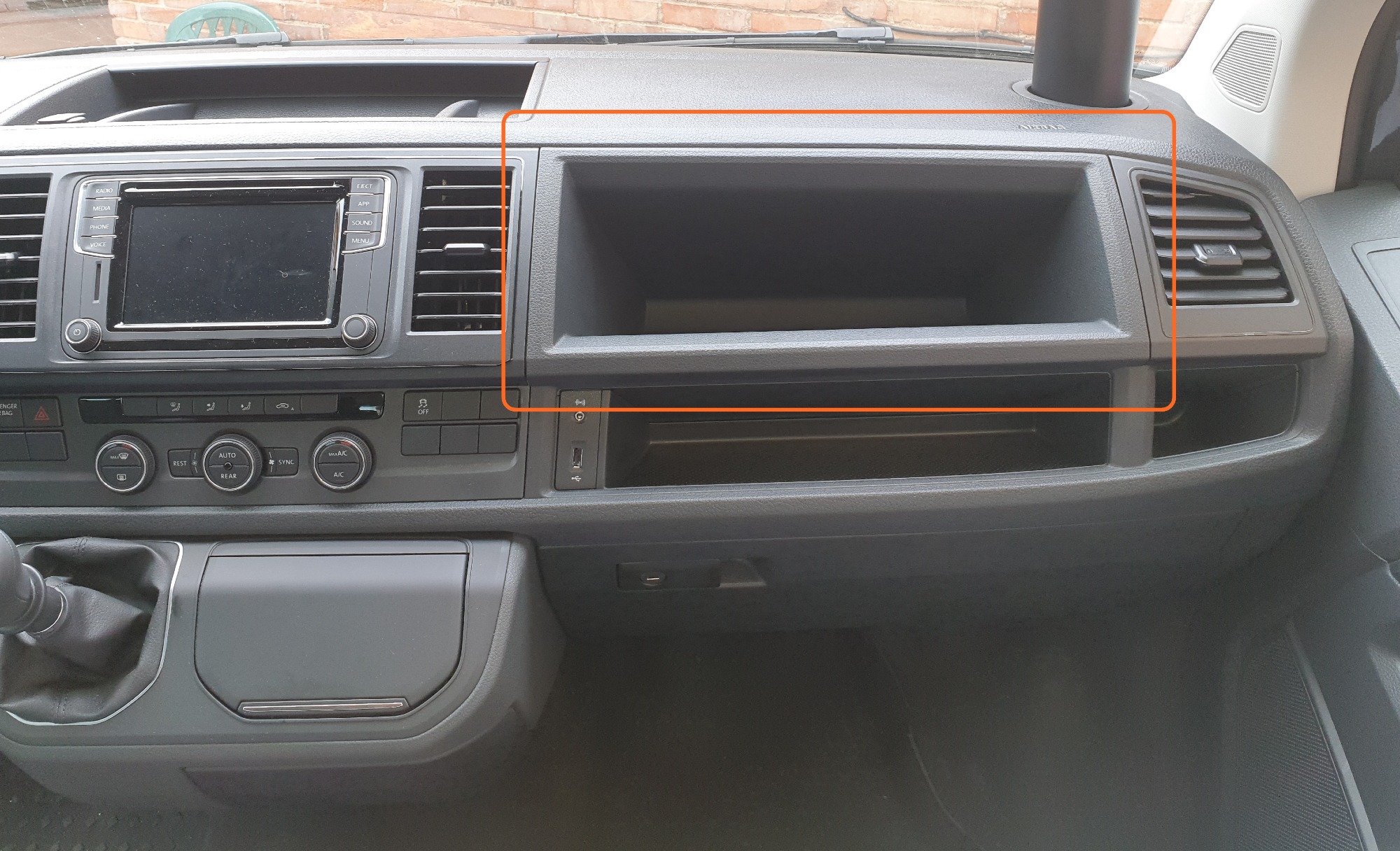

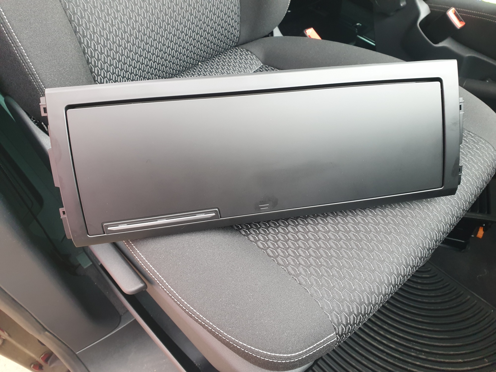

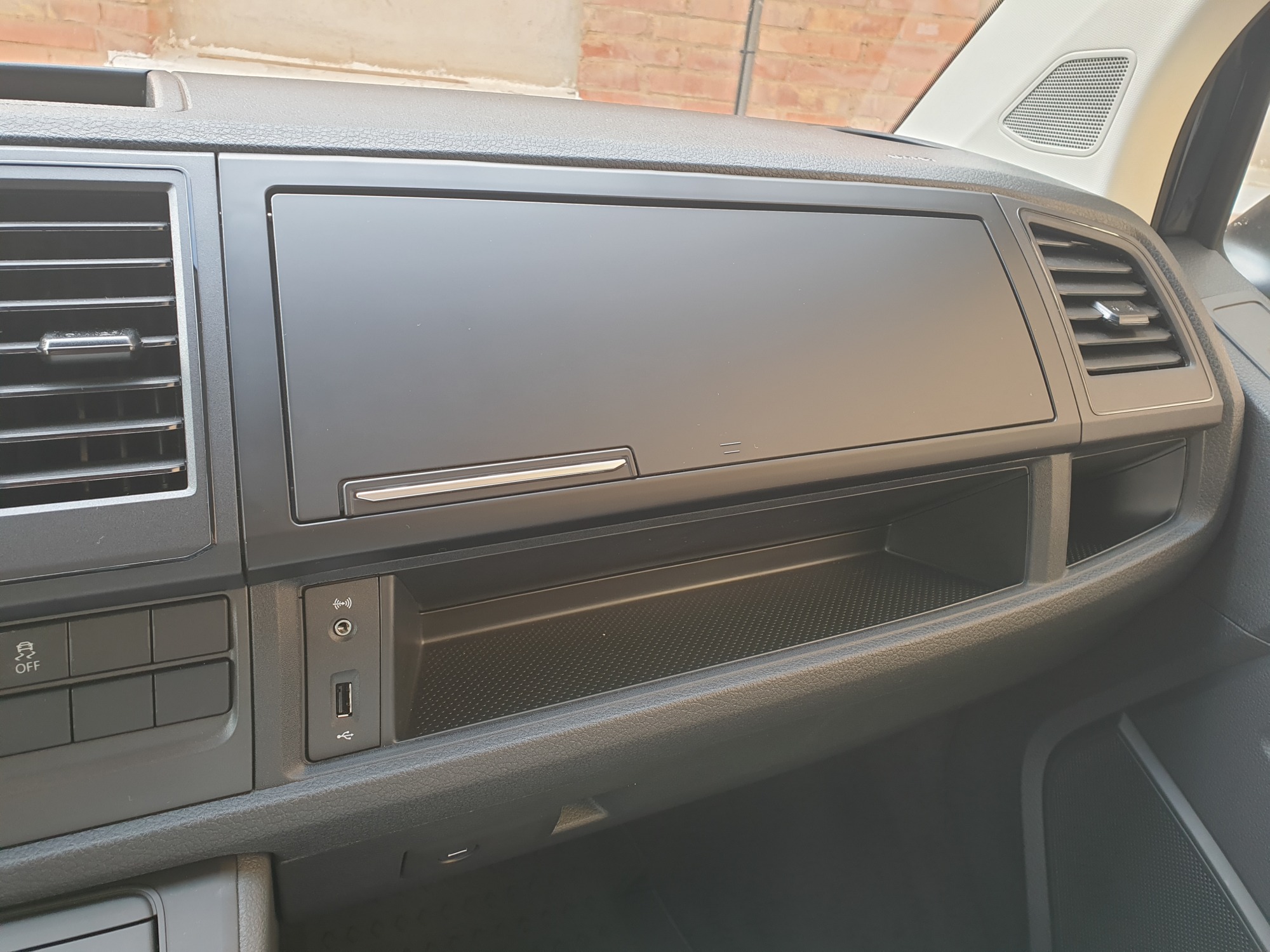

Buenas, pues aquí dejo la forma de montar una guantera en el salpicadero de una T6 multivan, ya que el hueco que trae de origen veo que es un sitio inútil si quieres tener la furgo "ordenada" y al estar tapado si que se le puede dar alguna utilidad. El paquete confort que se pone de serie no me gusta, ya que tapan el hueco intermedio y además el color negro piano, a mi parecer no le pega al salpicadero (cuestión de gustos). La que monto no es un repuesto original de vw, es de la marca Van-X y después de tenerla montada puedo decir que tiene muy buenos acabados y encaja perfectamente como si fuera original. Os pongo paso a paso como lo hice por si alguien esta interesado en hacerlo y le sirve de ayuda.
Lo primero, este es el hueco al que me refiero.

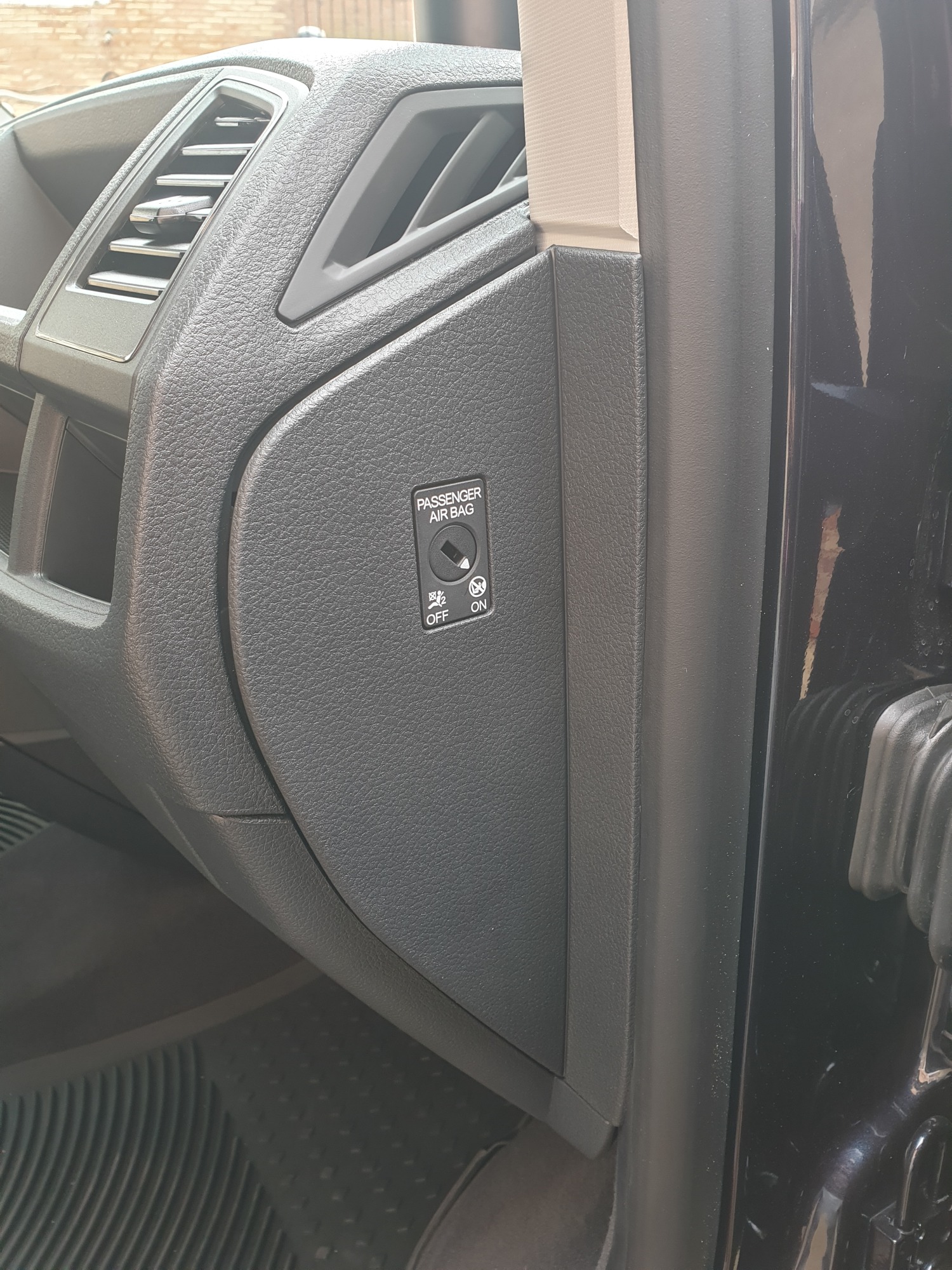

El primer paso es quitar la tapa lateral, no tiene ningún tornillo, sale a presión (yo la deje colgando por el tema fallos en el airbag, para no tener que quitar un borne de la batería). Use un desmontador de cubiertas de bicicletas de plástico para no marcar las tapas, ya que pedí un juego de desmontadores para estos casos, pero en la situación actual los envíos están tardando más y no me ha llegado.

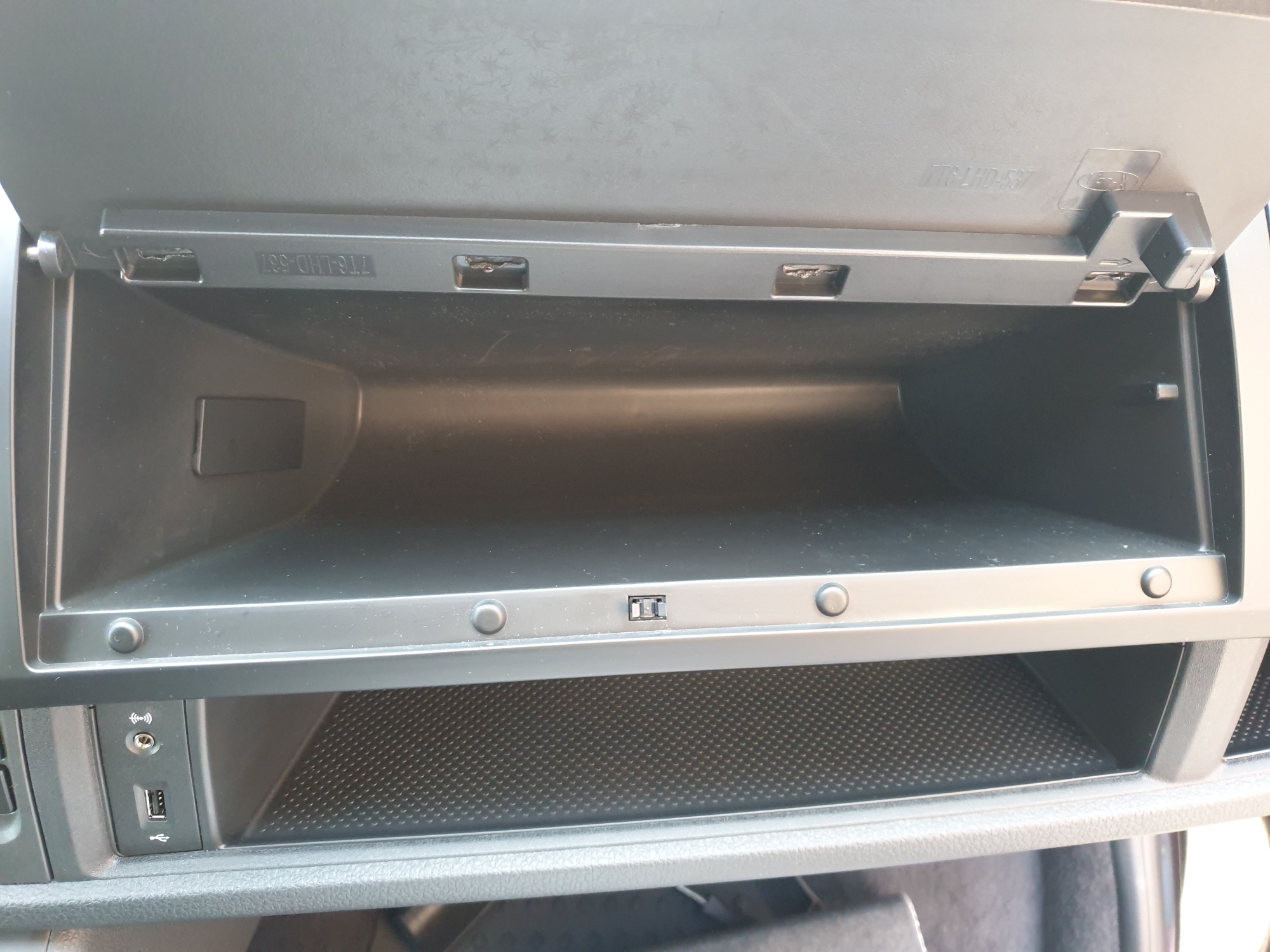

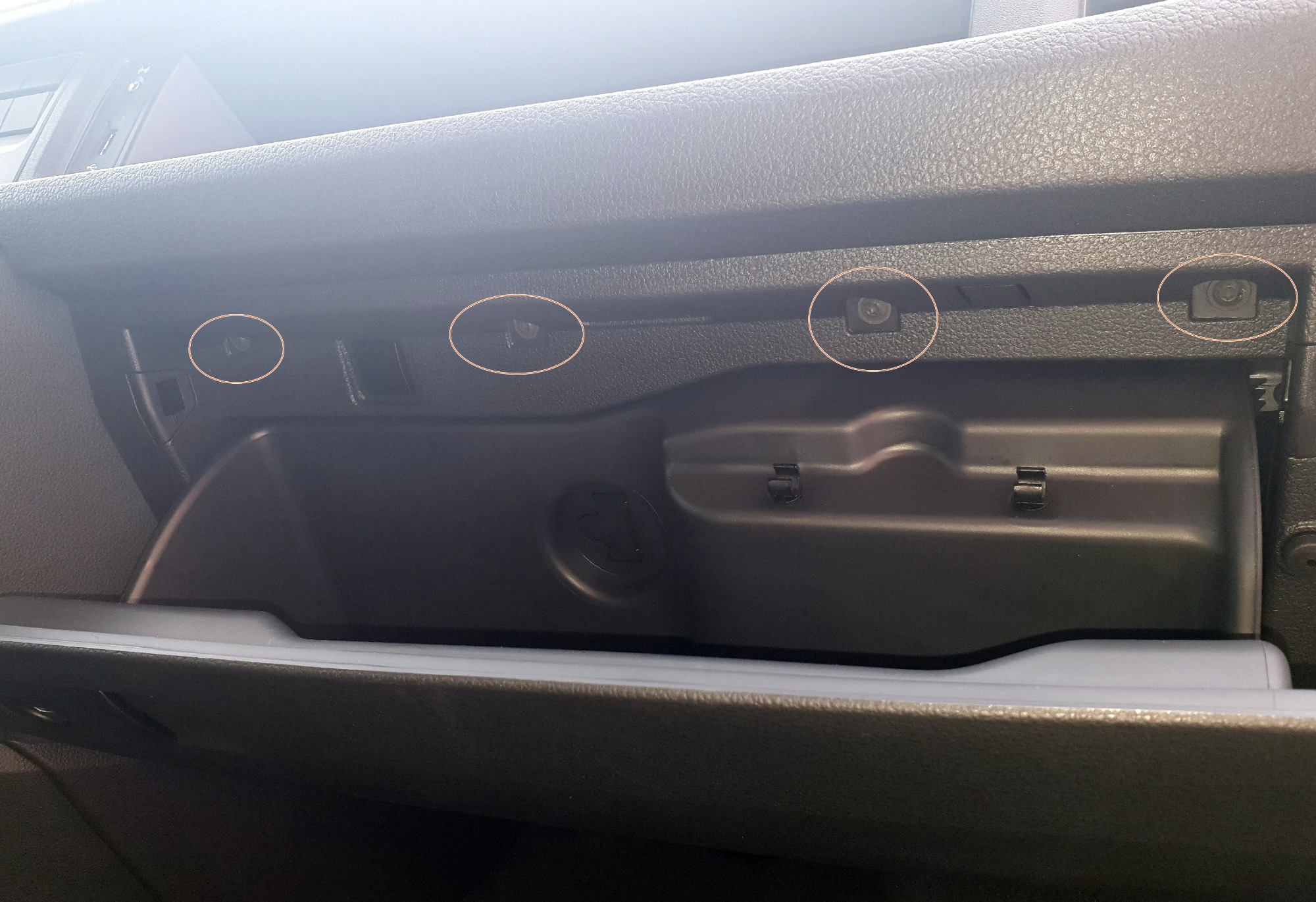

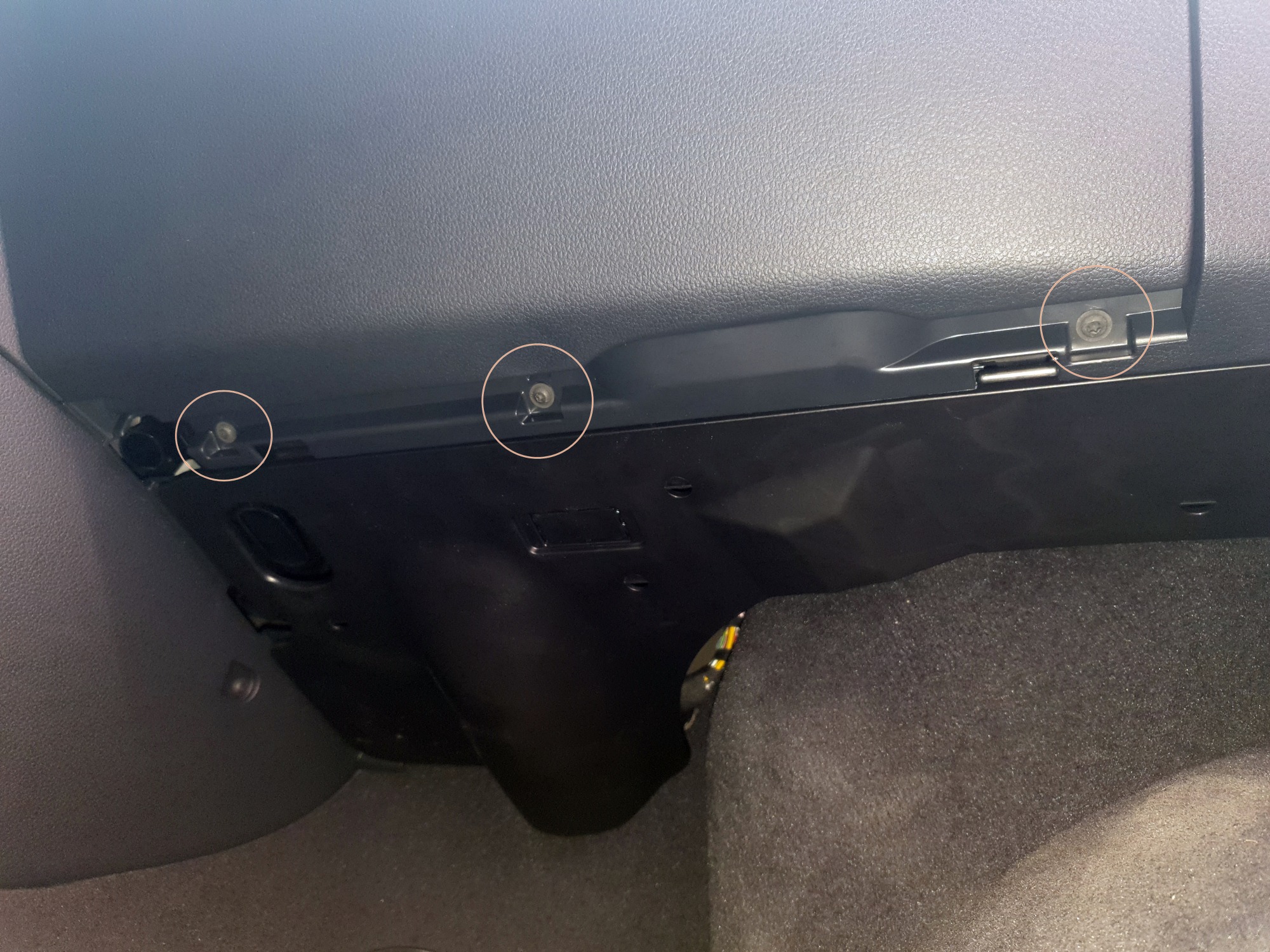

Luego hay que quitar la guantera inferior, son 4 tornillos torx arriba y 3 abajo.

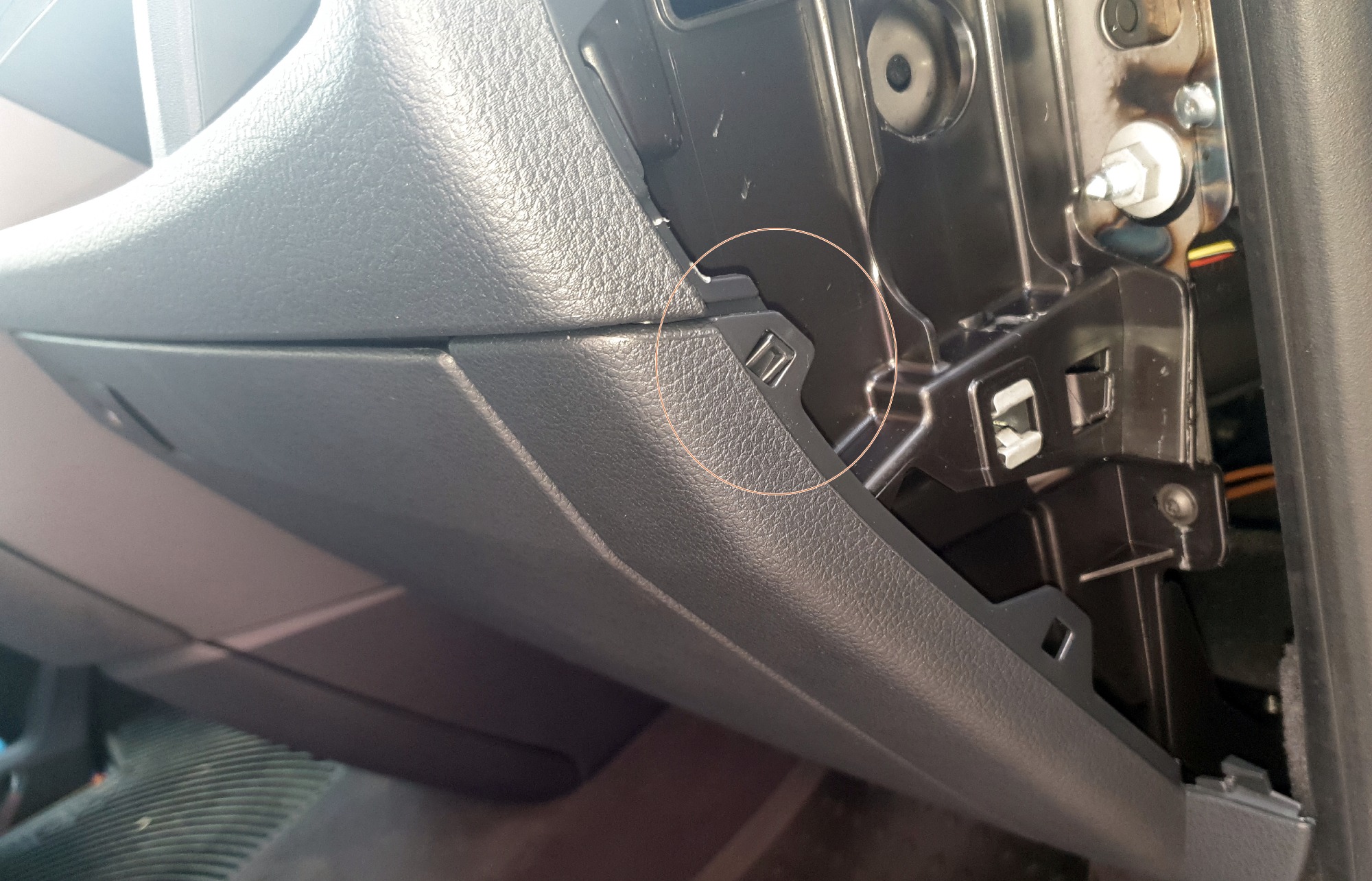

Para sacarla solo queda esta pestaña.

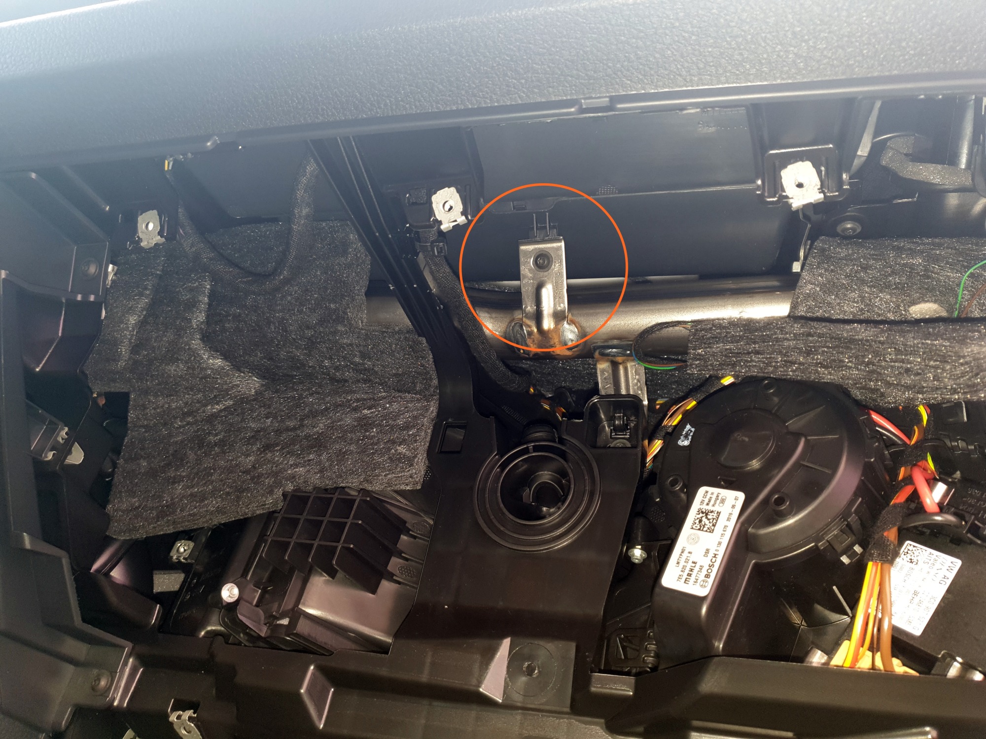

Cuando saquemos la guantera, hay que soltar este tornillo.

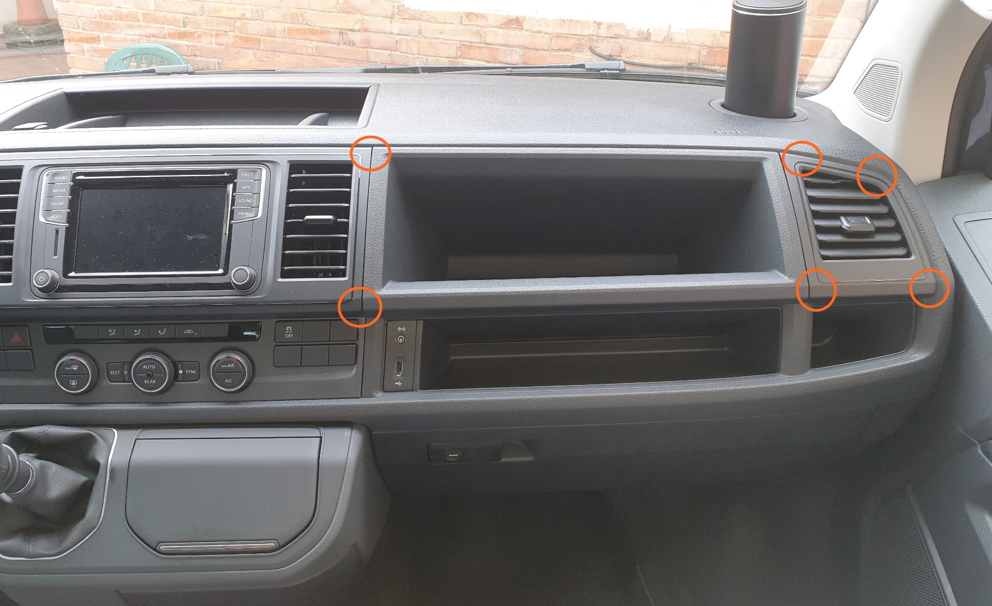

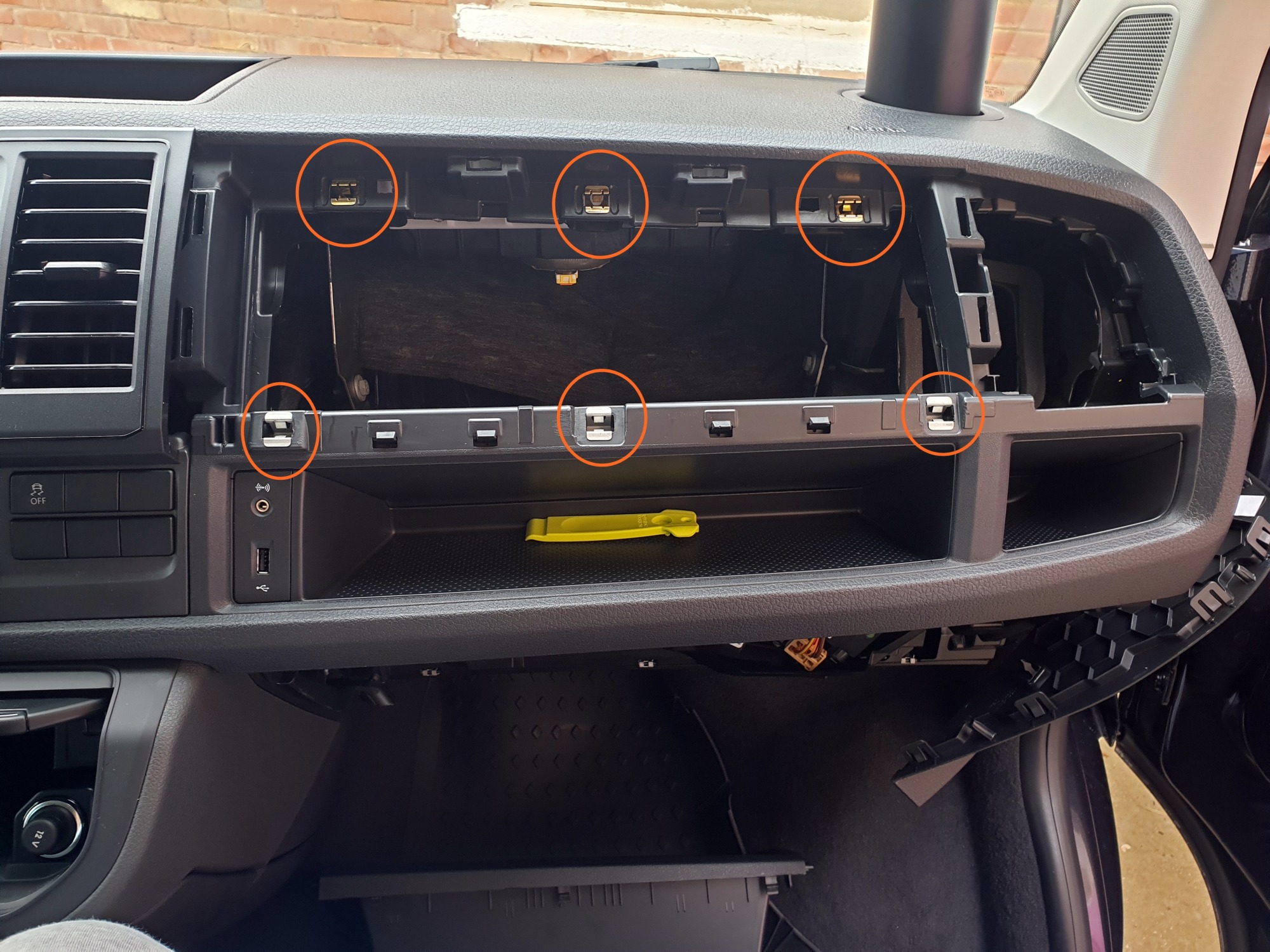

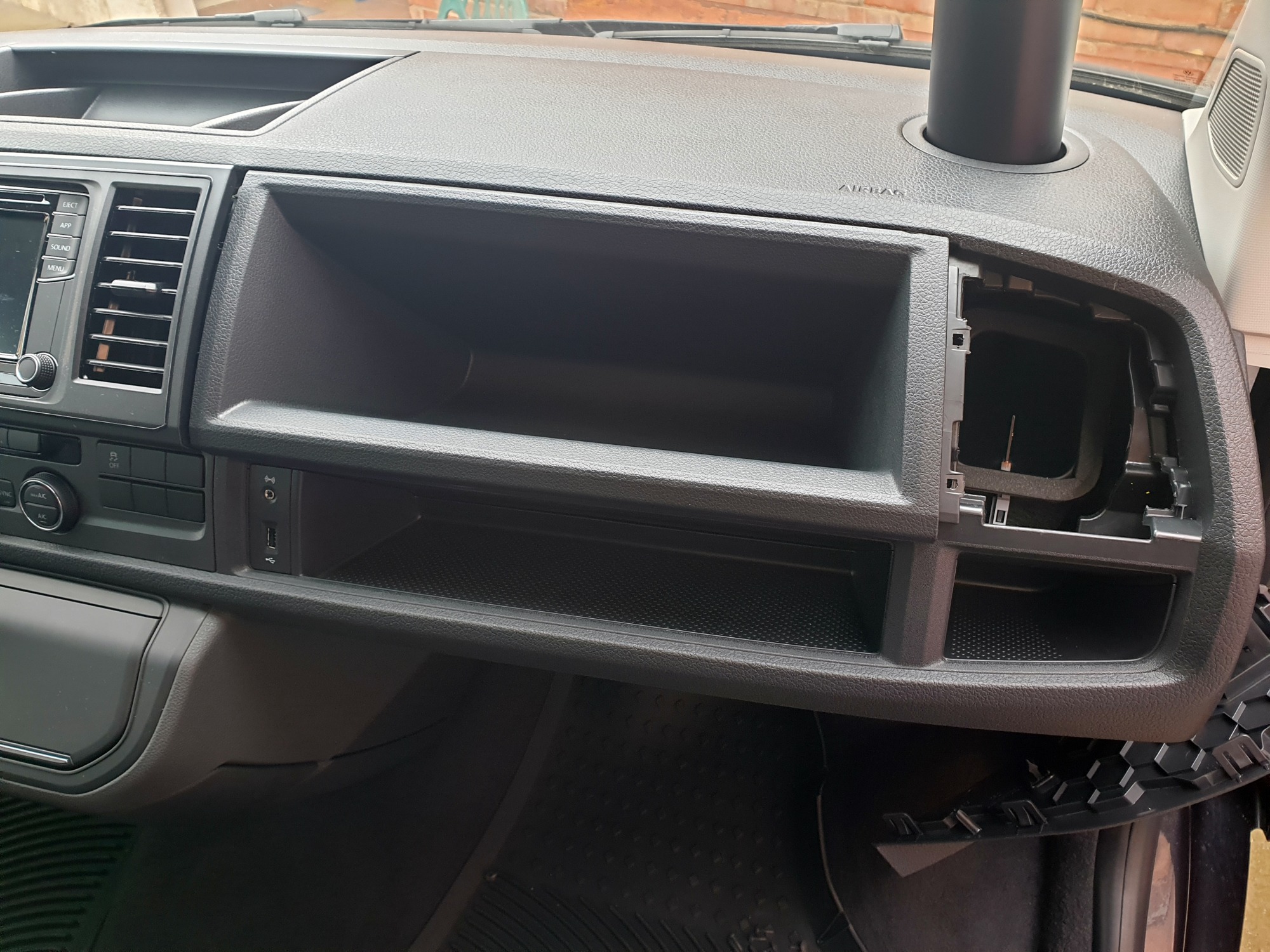

Ahora viene el momento delicado, jeje. Desmontar la salida del aire de la derecha, sale a presión tiene los clips donde lo indico.
El lado izquierdo que es el marco de la pantalla no hace falta quitarlo, solo levantarlo.

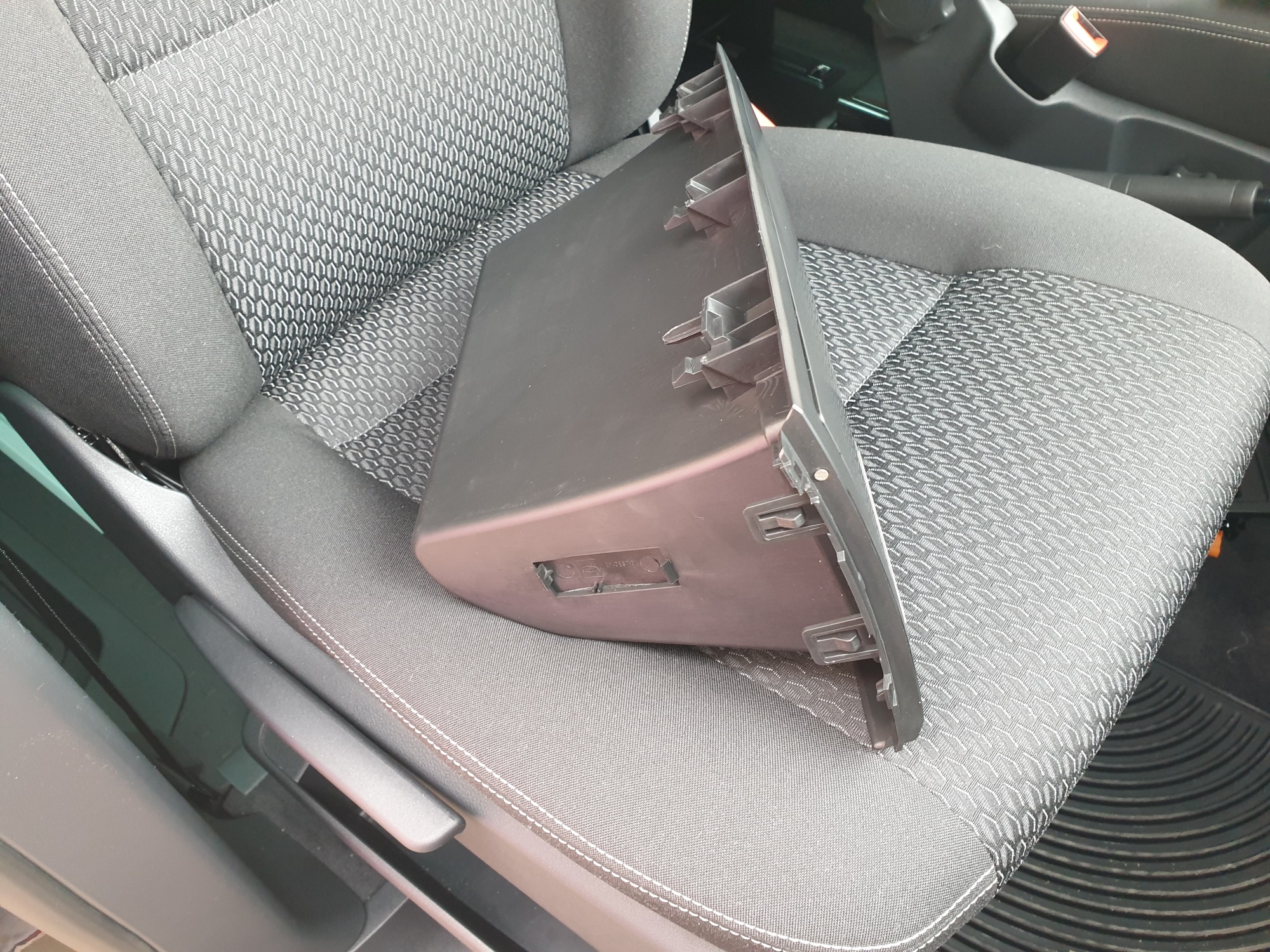

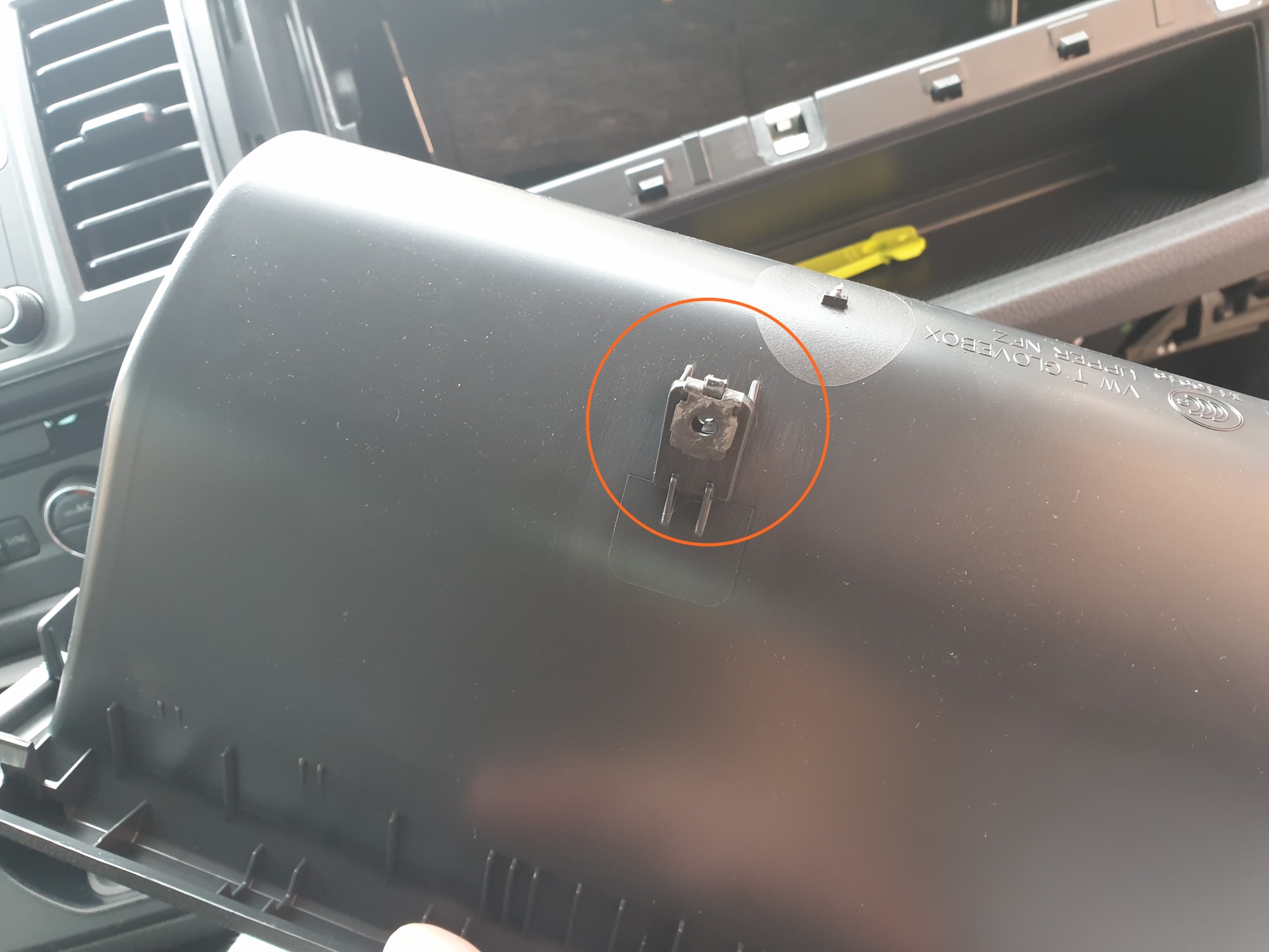

Y ya no hay más tornillos, este sale también a presión. Os dejo una foto para que veáis donde van las grapas.
Acordarse de quitarle la grapa a la que sacamos, para ponérsela a la nueva guantera.
Ya solo toca montar la nueva y todo lo que hemos desmontado.

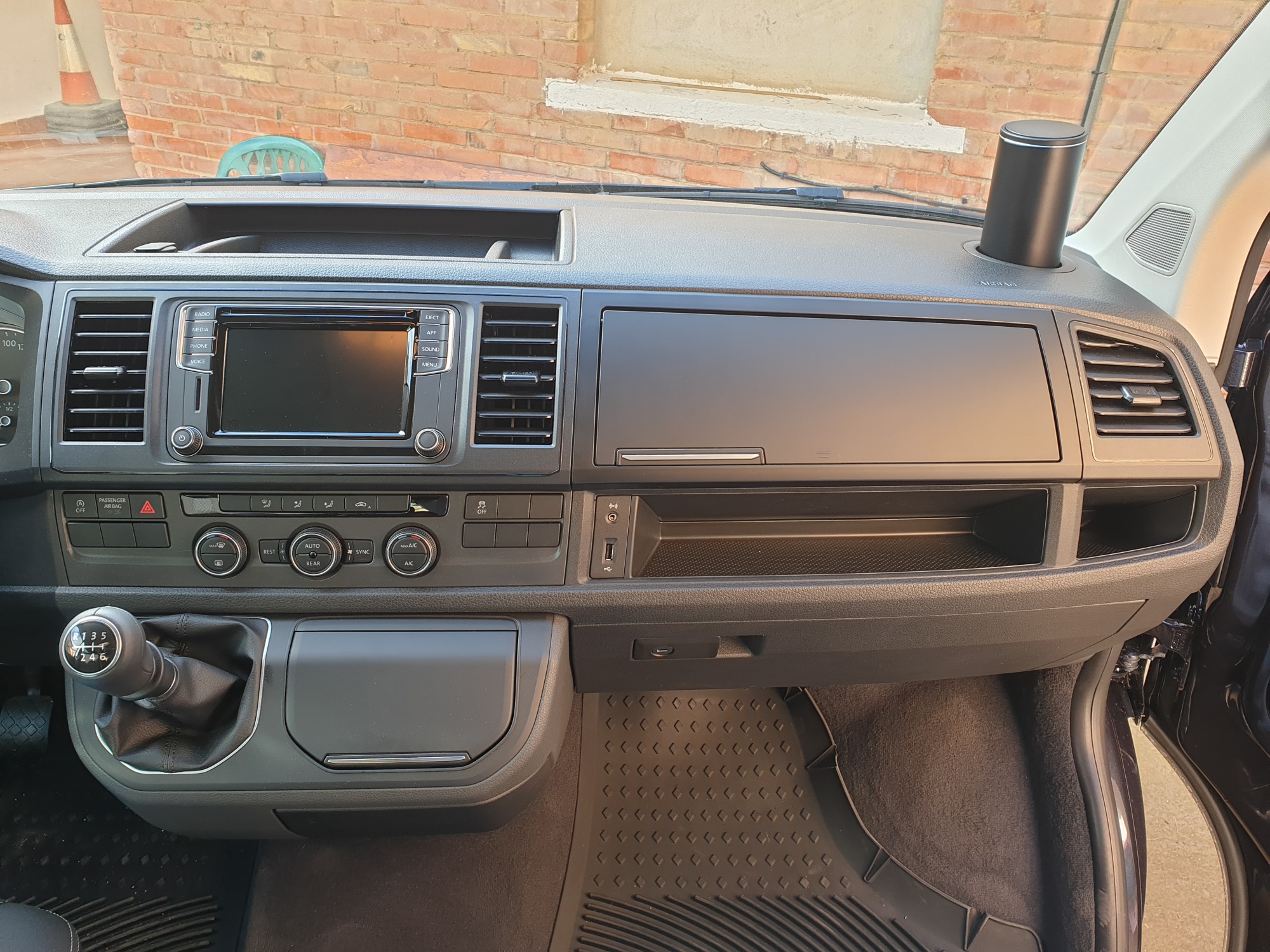

Y este es el resultado  .palmas
