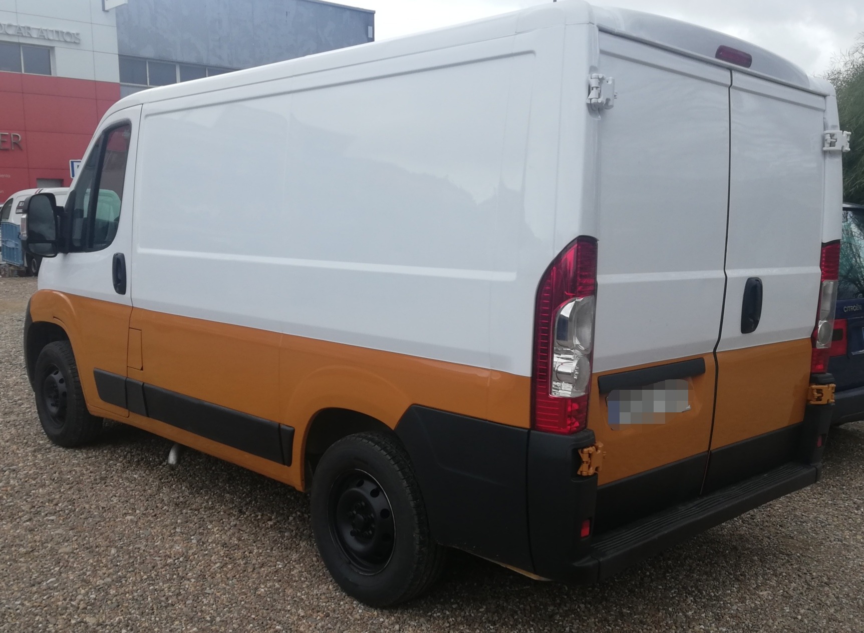

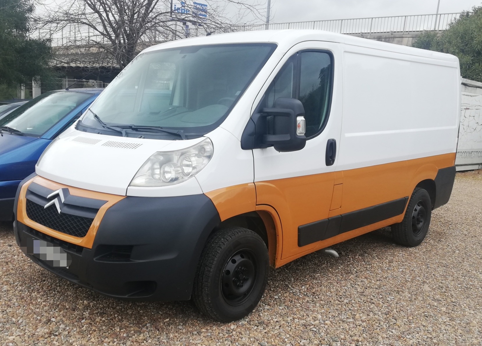

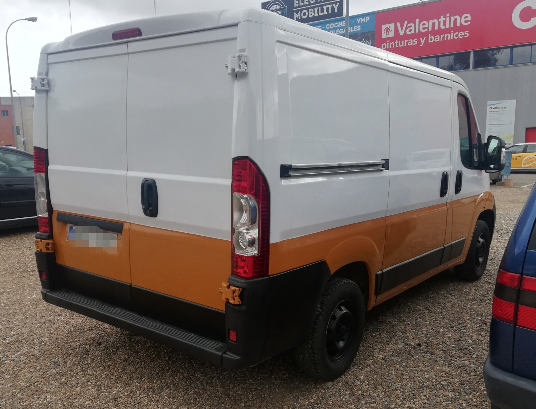

Cita de: Twinlow en Enero 23, 2021, 14:03:31 pmBueno aquí os dejo unas fotos ya montada y casi lista por fuera. Os empezaré a mostrar lo que llevo avanzado por dentro. Y los planteamiento que tengo para hacerle
Vaya tela. Enhorabuena. Yo flipo.
Hacéis unas cosas, que cuesta creer que luego encima is dediquéis a otras cosas profesionalmente. Envidia....no sé si sana jejejeje.
Bravo, con mucho menos de la mitad de conocimientos de mecánica ya me las daría yo de entendido.

Coño, así voy a pintar yo la mía aunque con distinto color, mola ver cómo queda de verdad y no con Photoshop... .suda

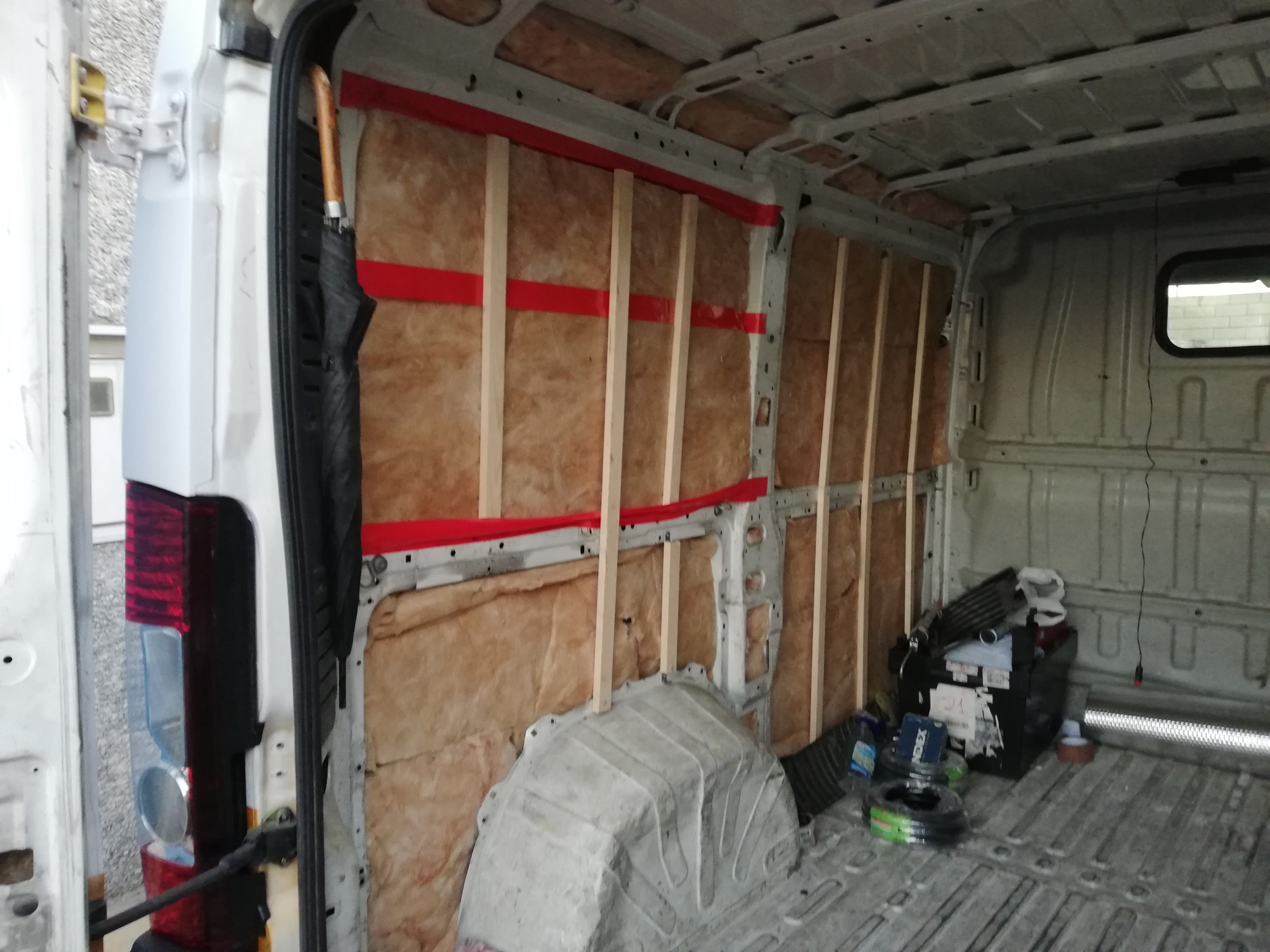

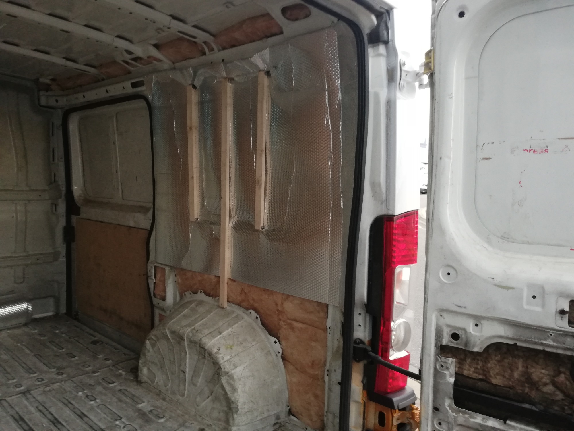

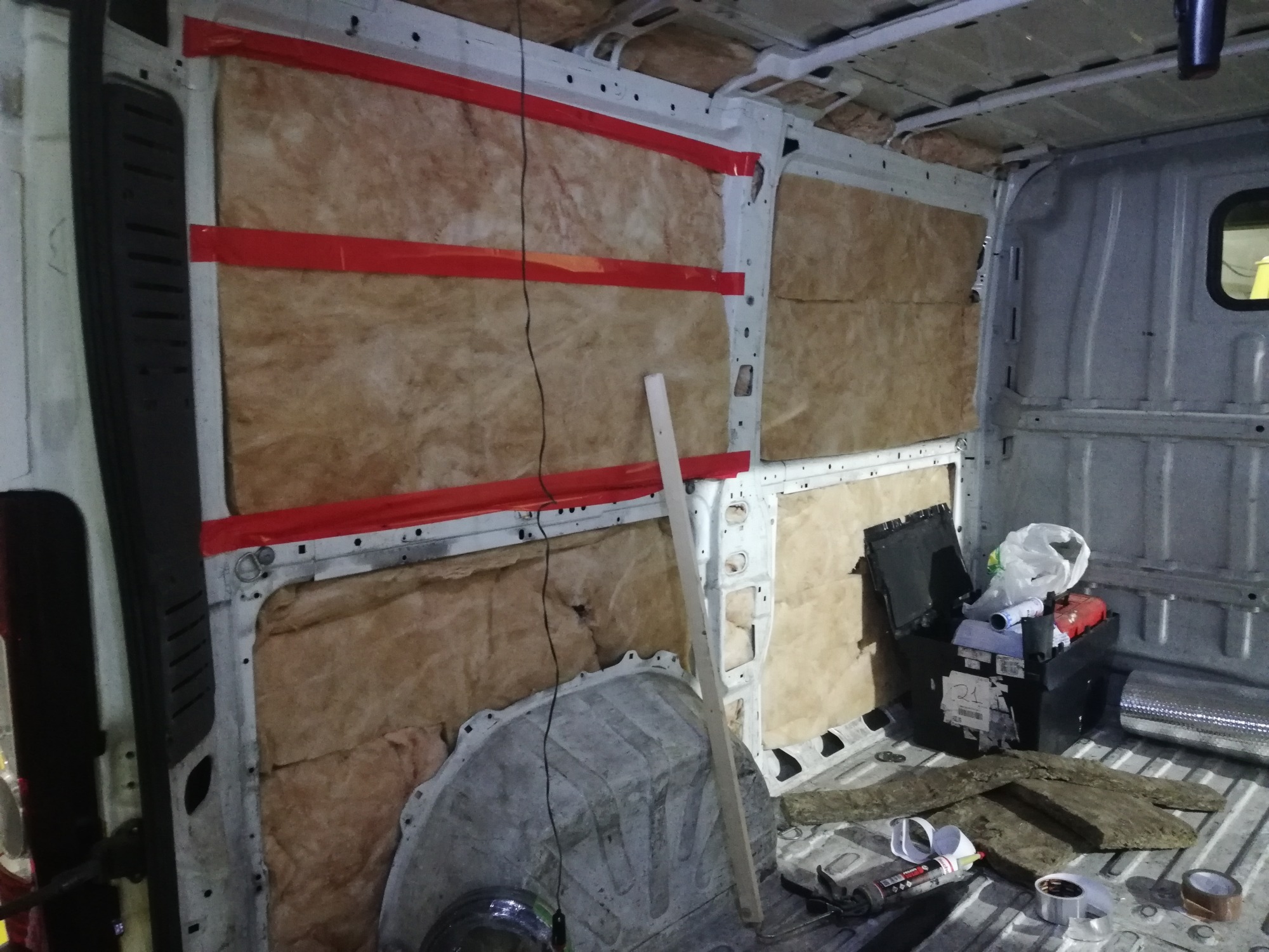

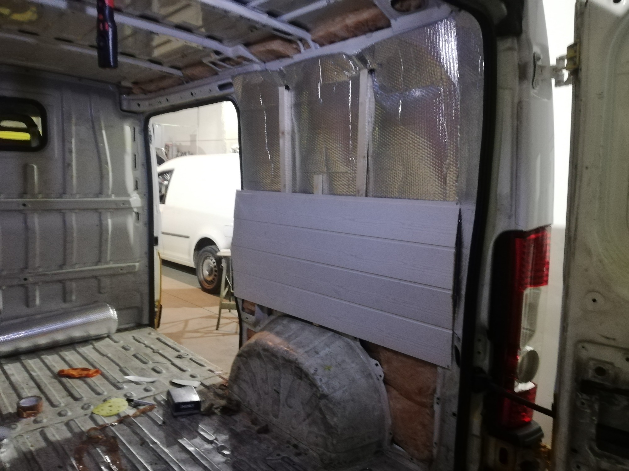

Aquí planteado la distribución y los refuerzos . Me he decantado por un aislante compuesto por lana de roca por la parte que da a la chapa y por el exterior hacia dentro un reflexivo de 5 mm con doble capa de aluminio y panal de burbujas interno. Por otros compañeros que lo han usado este sistema y están muy contentos por el resultado que dan.
Twinlow
Aquí presentado la madera que he elegido para el remate final para ver cómo queda.
Pretendo dejar el separador de carga para tener dos distribuciones distintas en la furgo. Además de ir forrada del mismo material del interior. Además el separador no tenía ventana y le monte una que tenía por el taller rodando. Con futuros pensamientos ;D

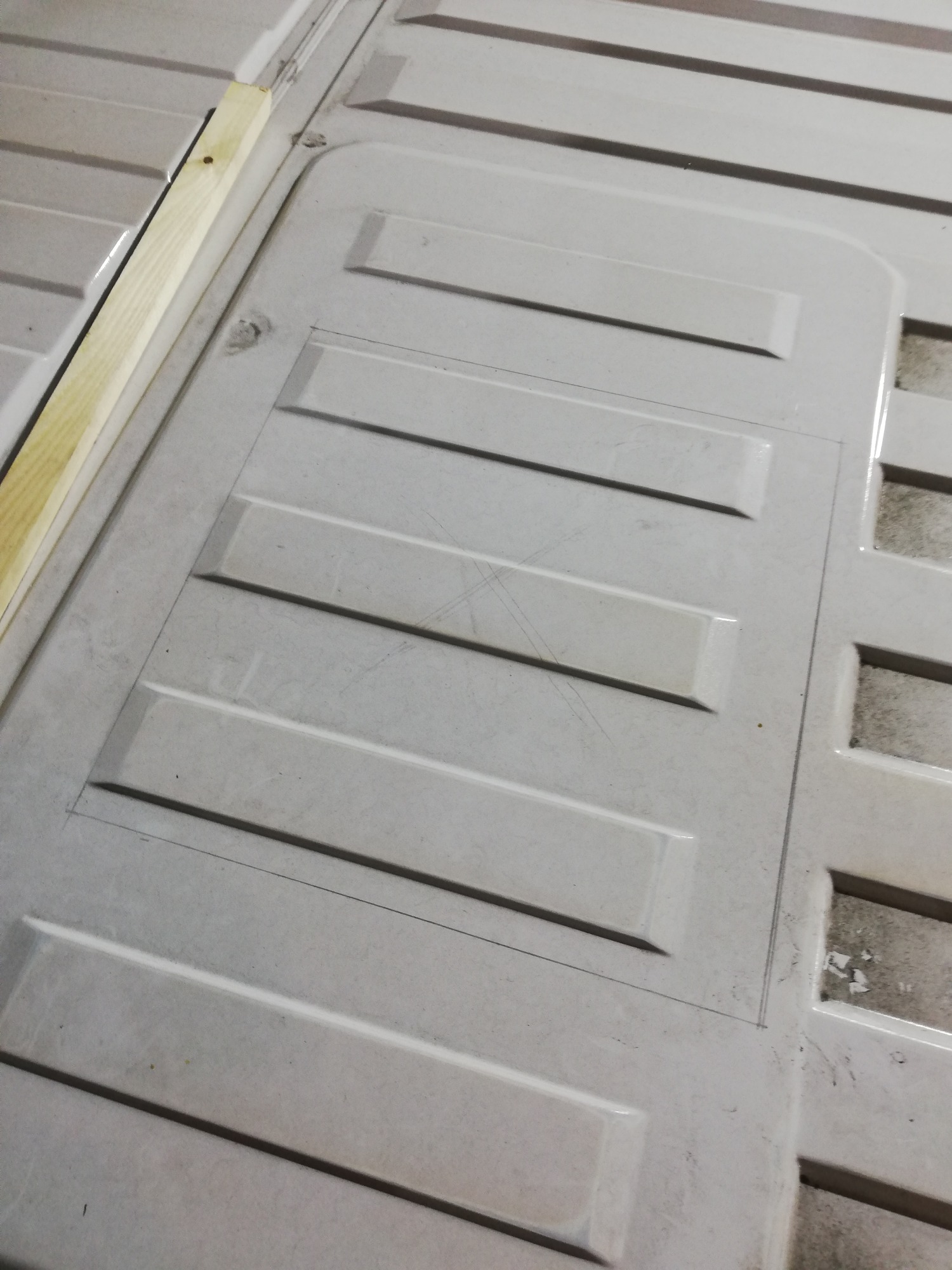

Además de preparar el agujero de la claraboya, todavía no sé si poner dos o una.  hoy he hecho una visitilla a mis colegas de gummercamper. Además con sus detalles como siempre
Ya tengo pensado dónde ponerlas .baba

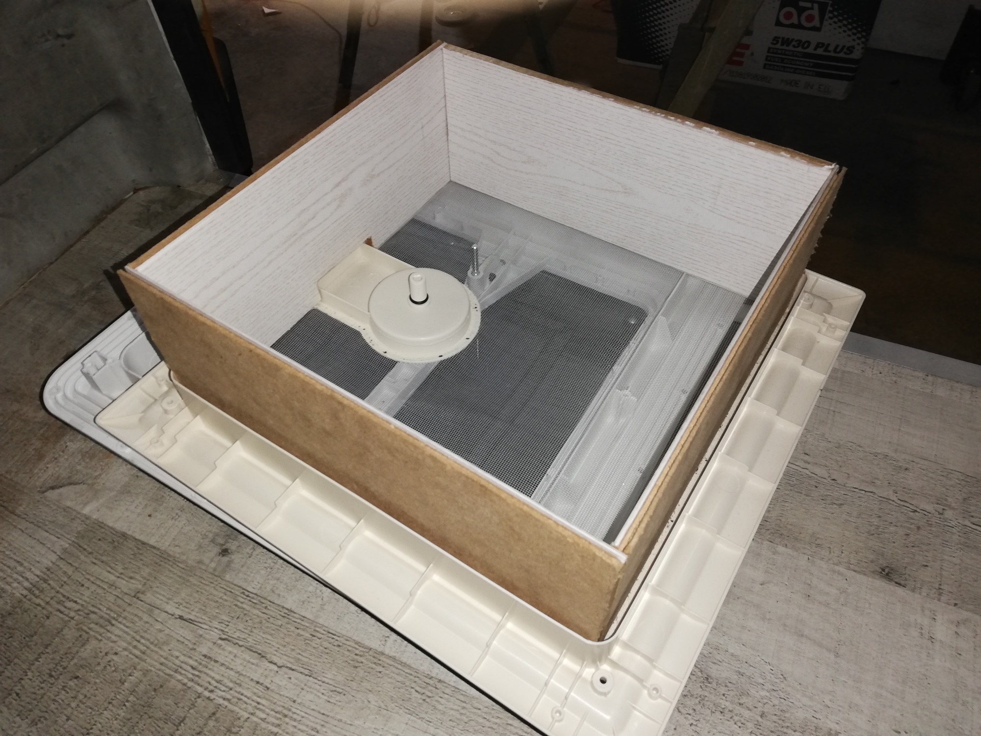

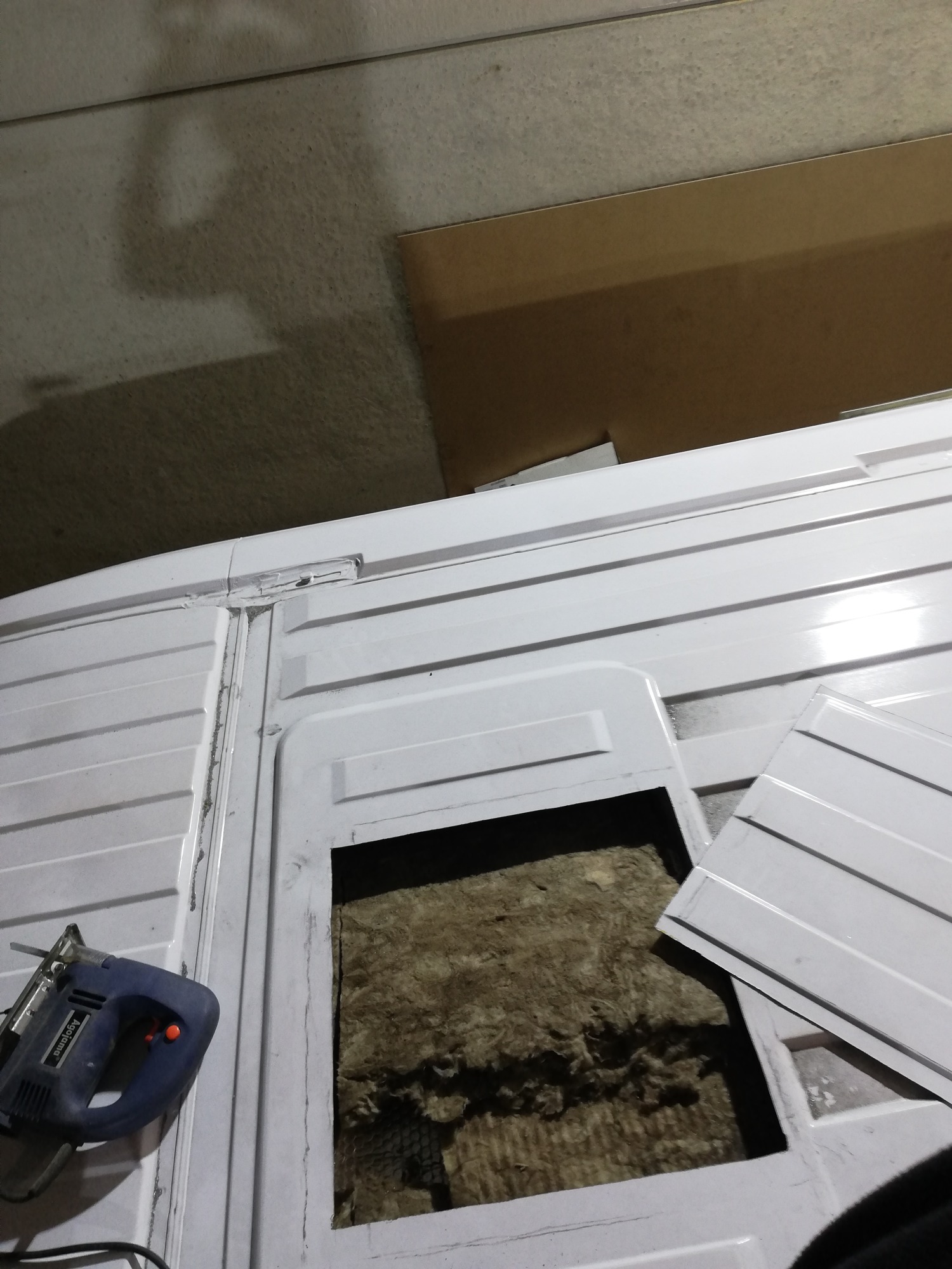

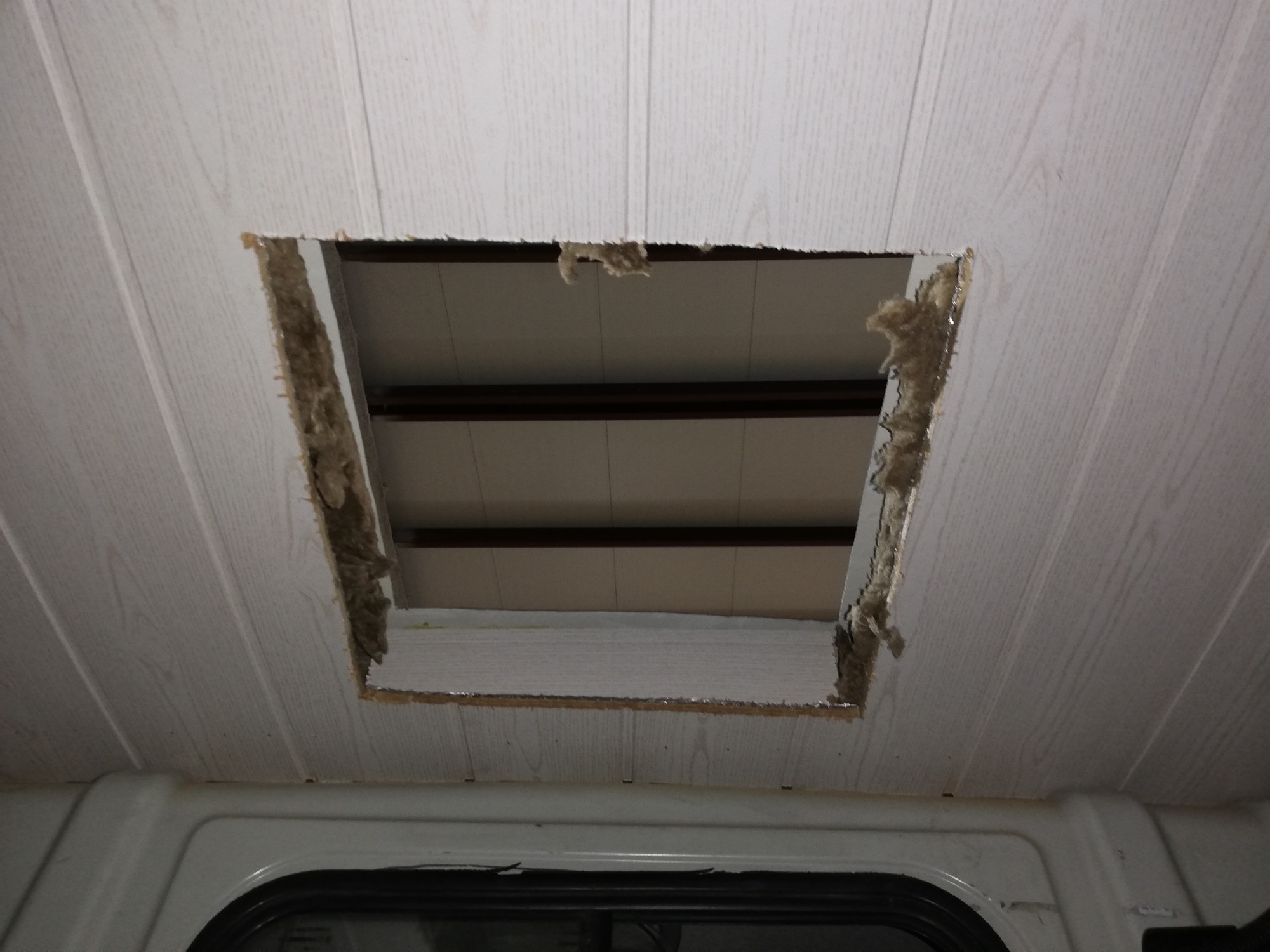

Preparando el hueco de la claraboya
Además de hacerle el marco interior para embellecer la parte interior. Ya que se ve los herrajes sin el marco que le he fabricado. Además tuve que adaptarle tornillos mas largos para que el embellecedor con la mosquitera quedará Sandwich con todo.
Además de hacerle un espárrago más largo para la apertura de la claraboya .palmas

Ha quedado muy guapa en esos colores. Y para mi es un acierto no pintar los plasticos del mismo color. Son furgos bastante anchas, y por el tamaño de furgo que es, seguramente aparques en sitios tipo supermercado y demas que la gente es muy descuidada abriendo las puertas.
En furgos mas grandes tenemos menos problema con eso de los golpitos, como no cabemos en ningun sitio, nos toca aparcar en el quinto pino siempre hasta para hacer la compra xD
Essve
tiene buena pinta!! el pintado queda de lujo .palmas  .palmas  .palmas
