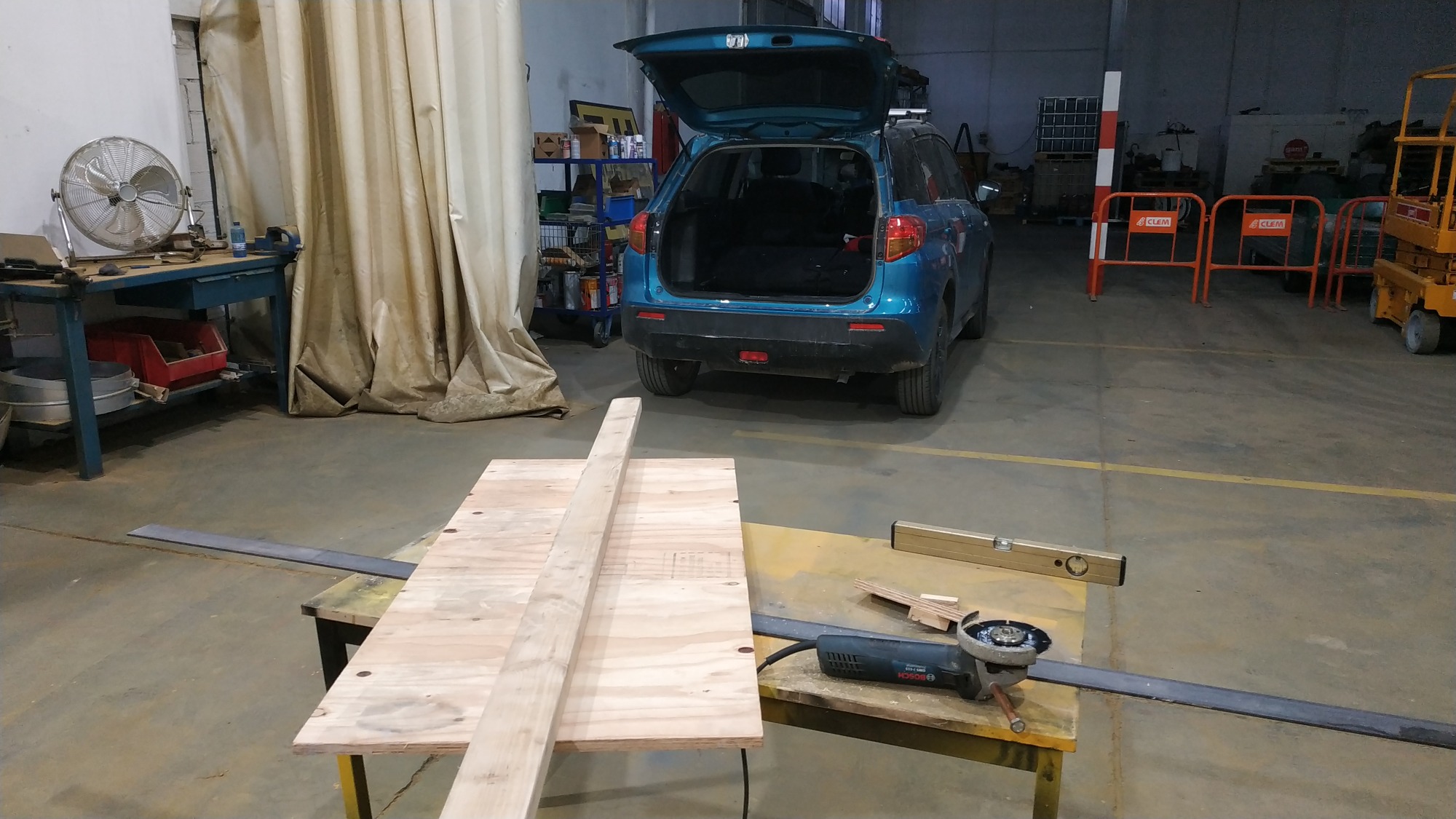

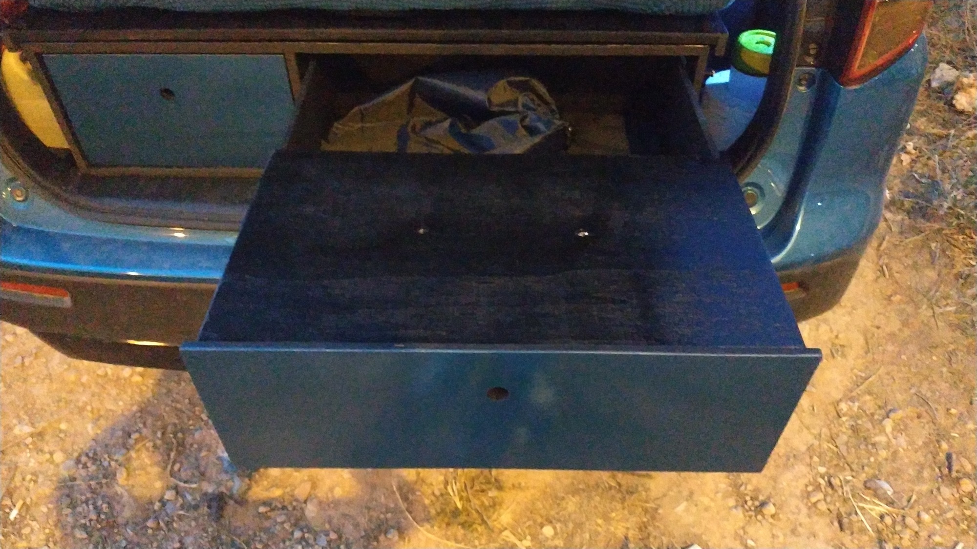

Bueno como ya he explicado en la presentacion mi idea era hacerme con un fuego camper pero al final el proyecto se redujo y he acabando camperizando mi coche que es un Suzuki Vitara del 2016.

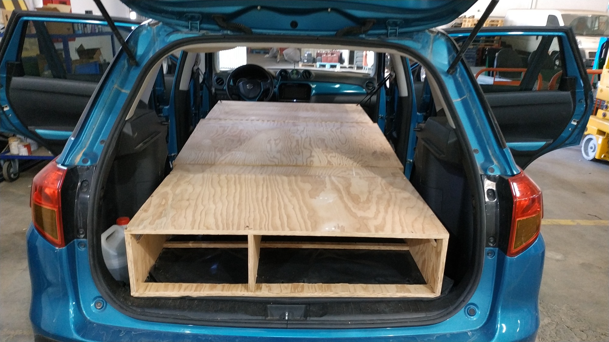

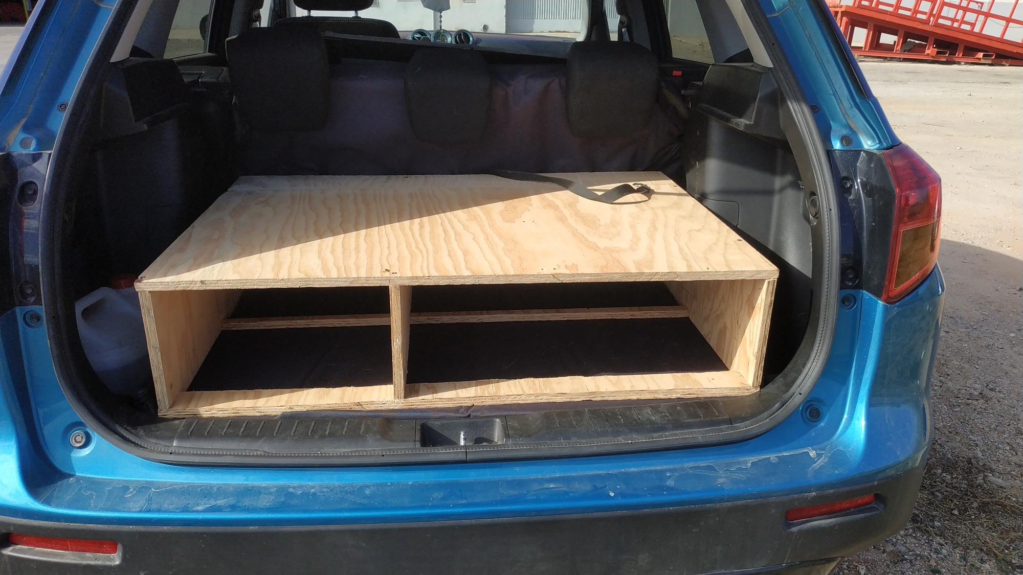

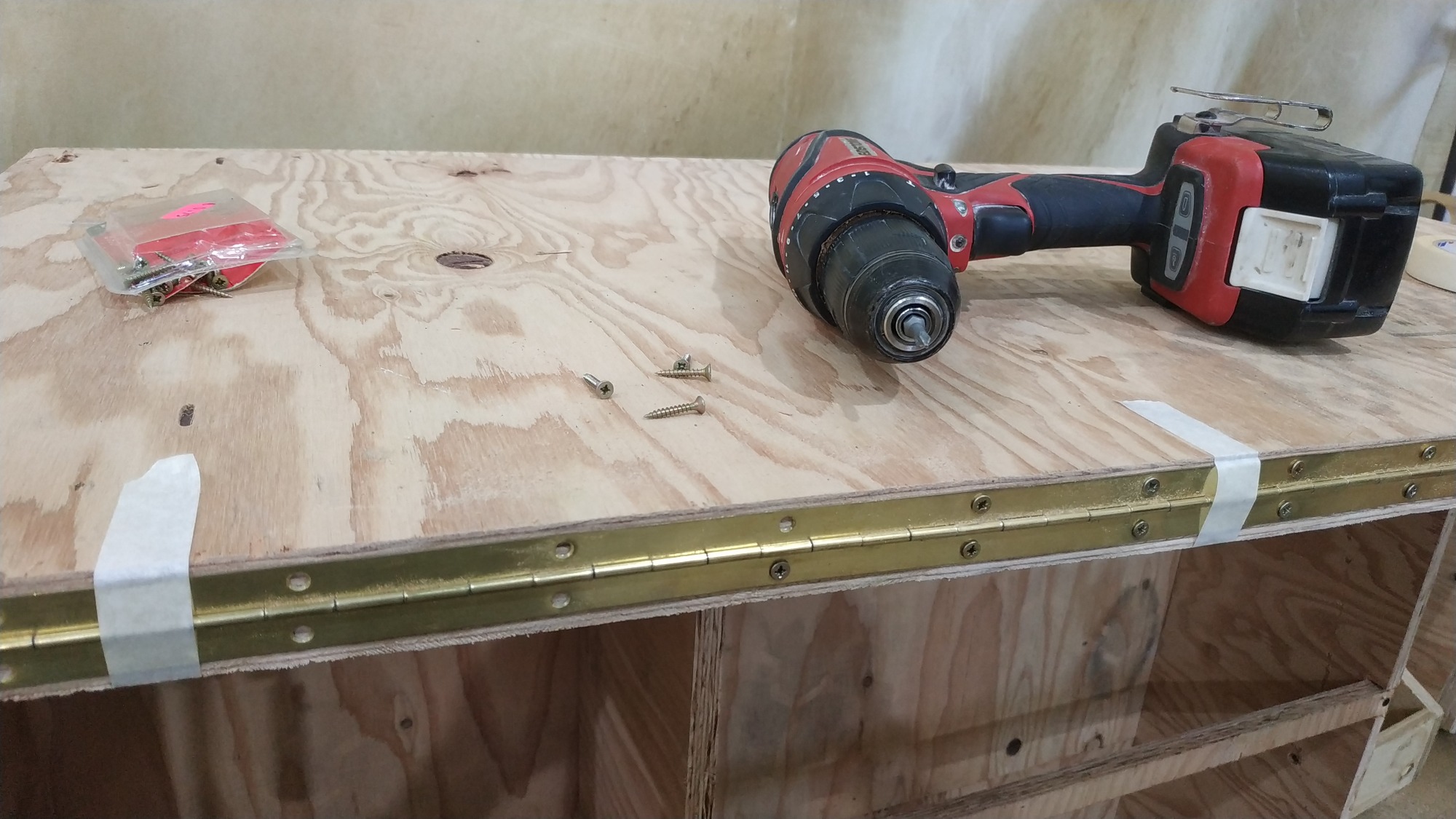

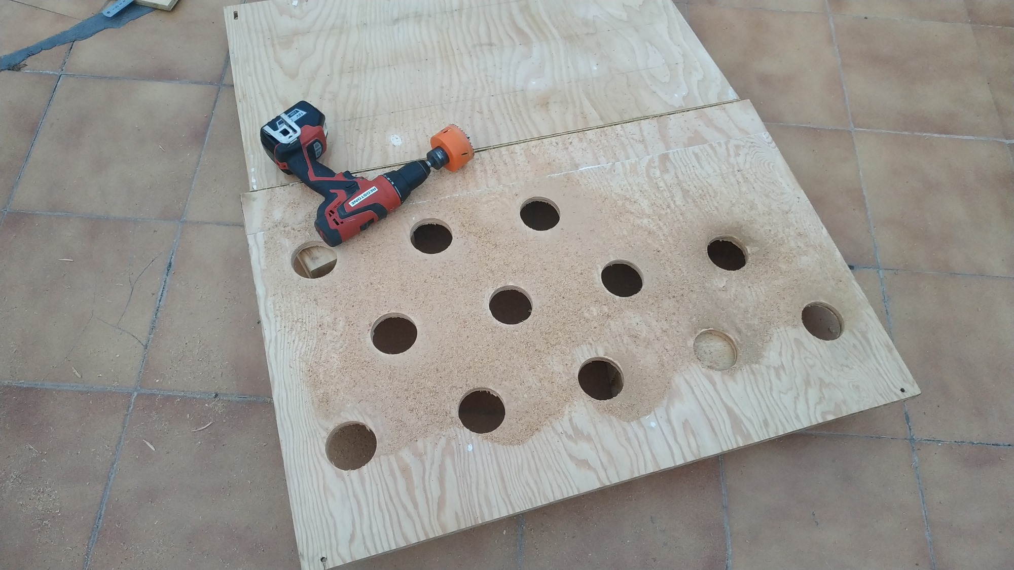

Empecé haciendo el mueble tomando como ejemplo el que hay para las berlingos:

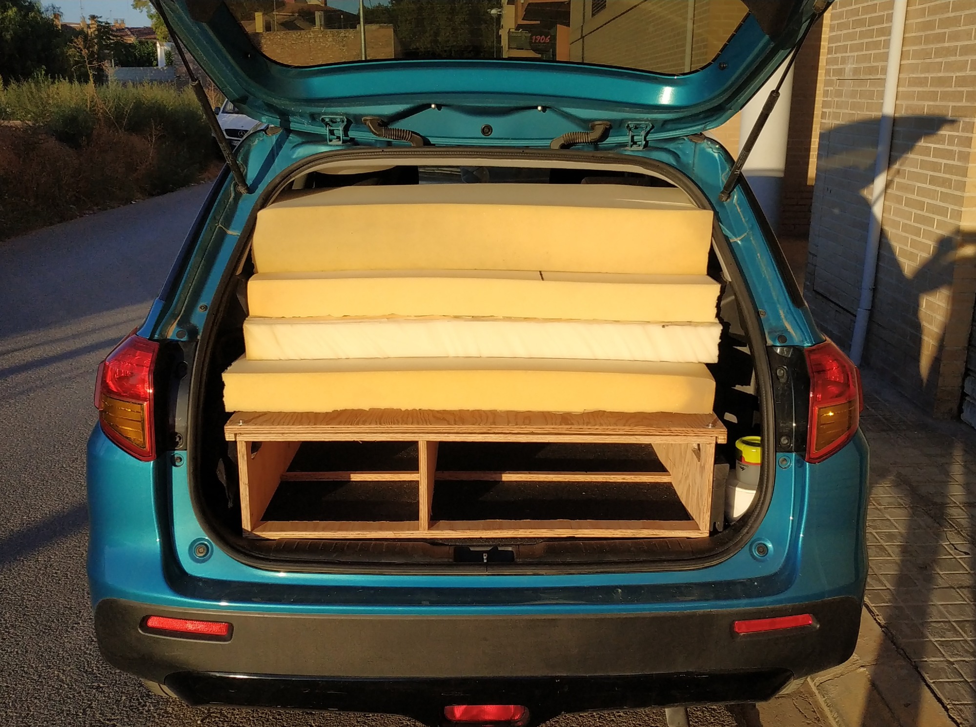

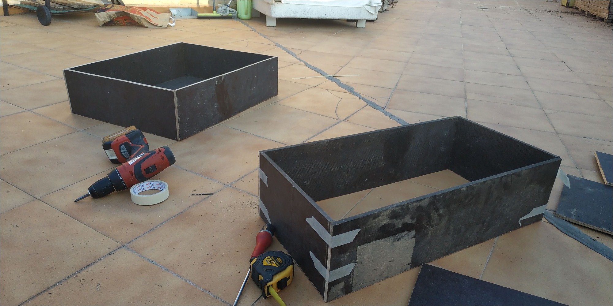

Una vez acabado el mueble con los cajones con bisagras telescópicas me puede con el colchón.

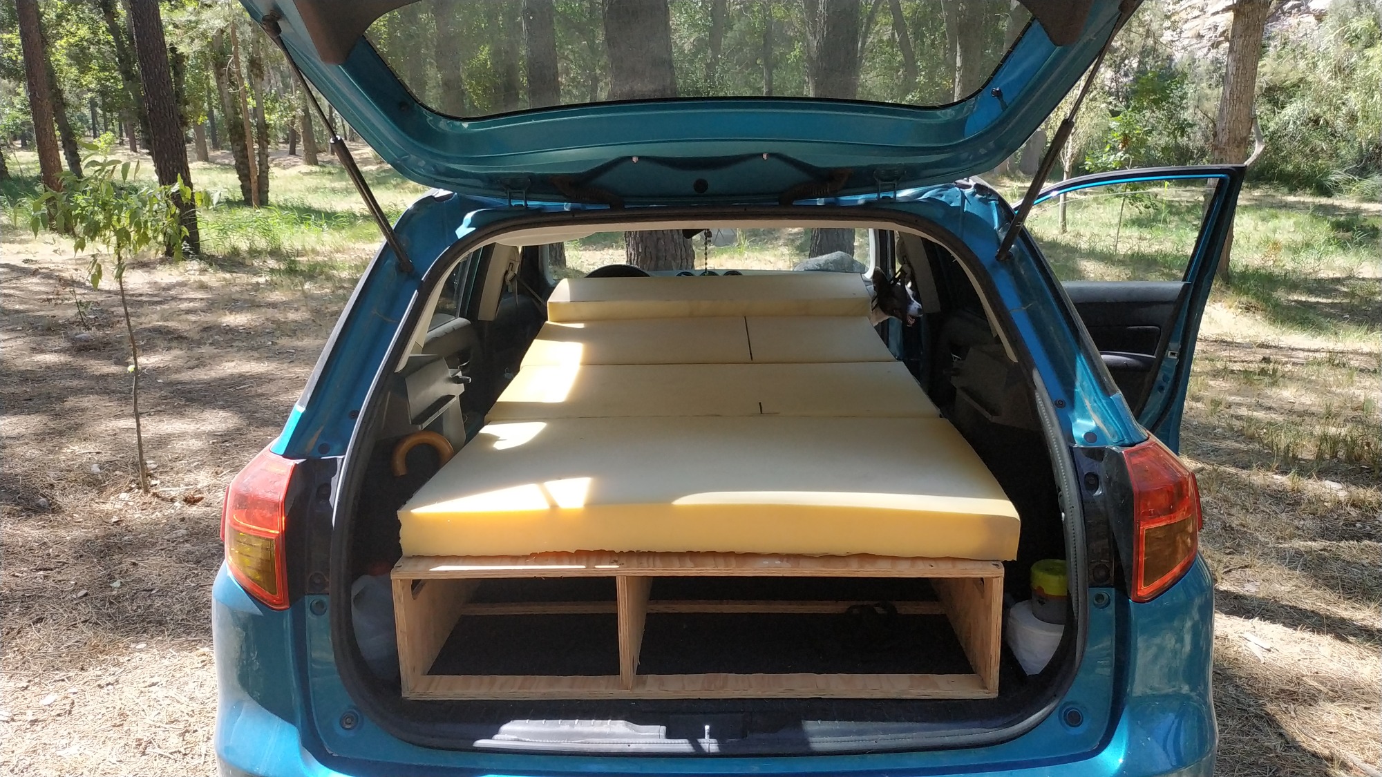

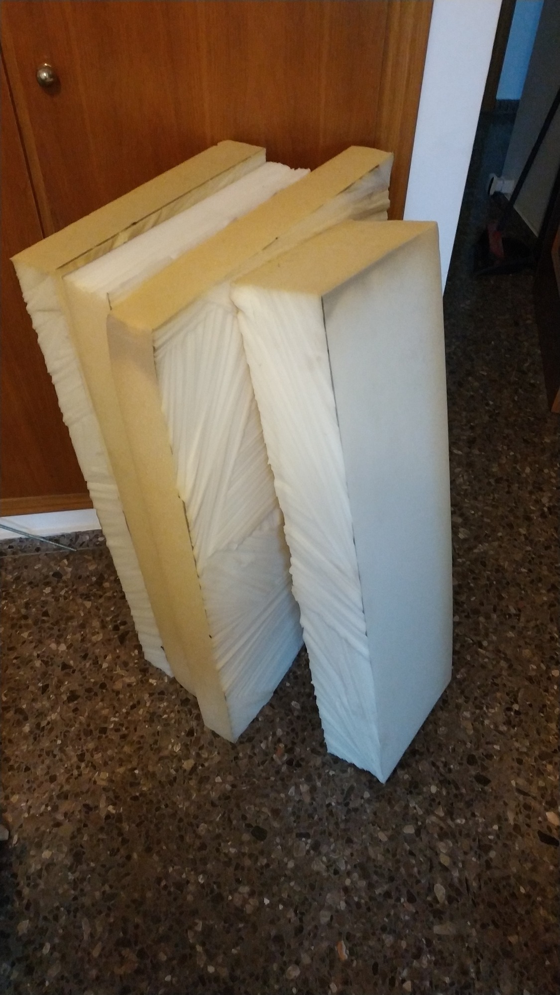

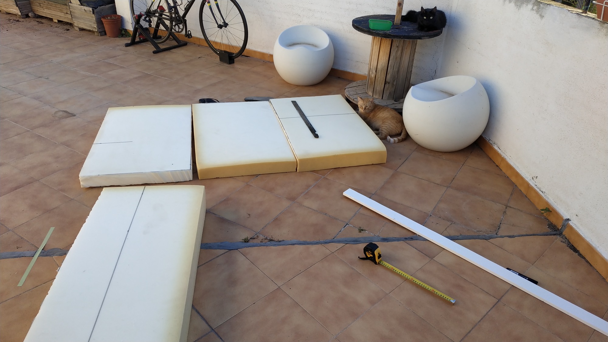

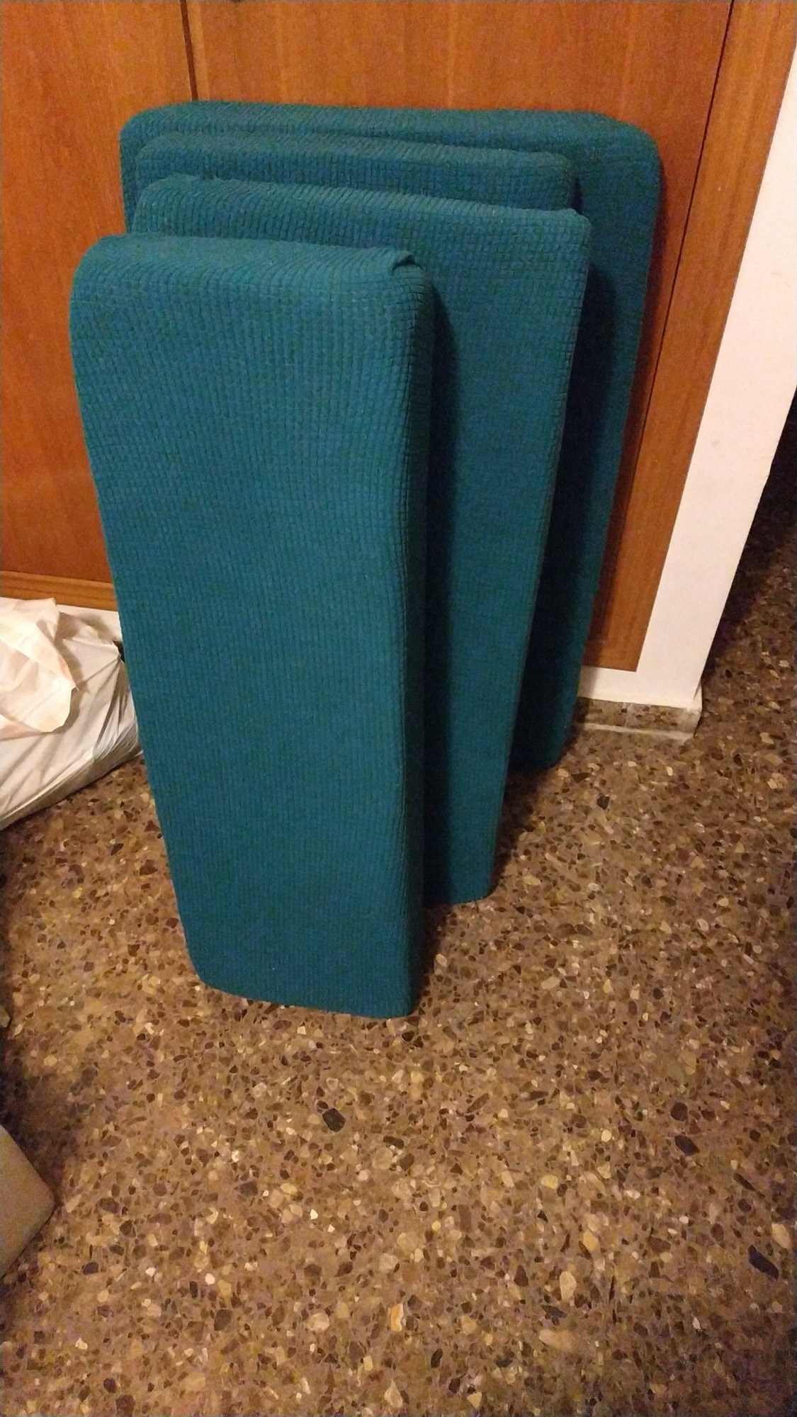

Cómo hacía poco que me había cambiado el viscoelástico de casa lo aproveche y lo corte para que me diera la medida de 1.80 x 1 en 4 partes y las tapicé con unas fundas compradas en AliExpress

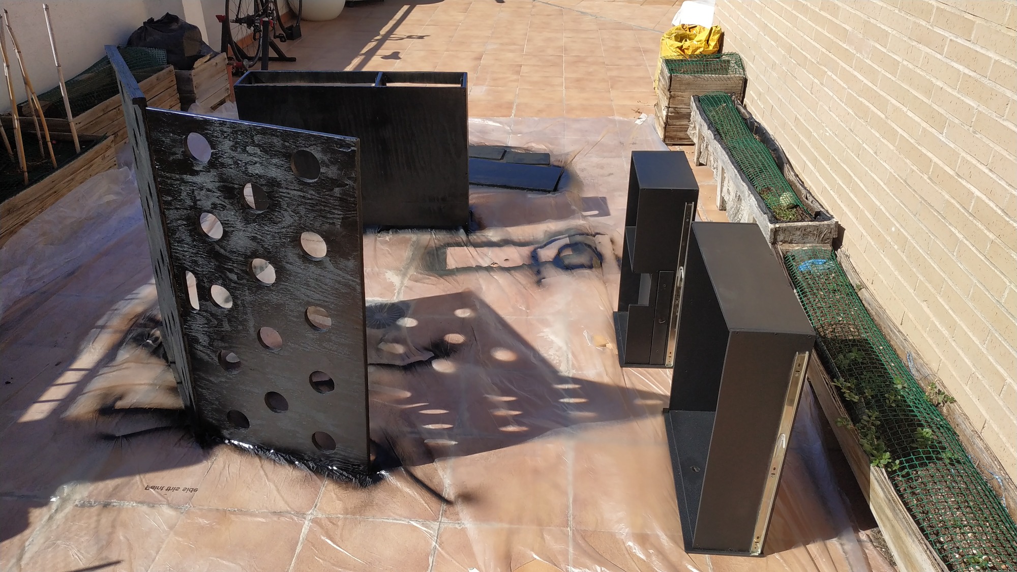

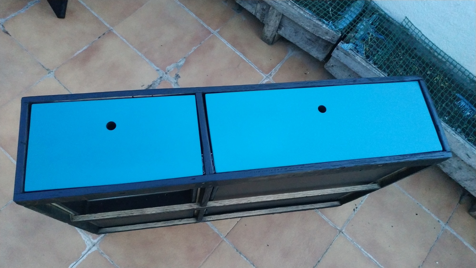

Una vez acabado el mueble lo pinté para que quedará a juego con el coche

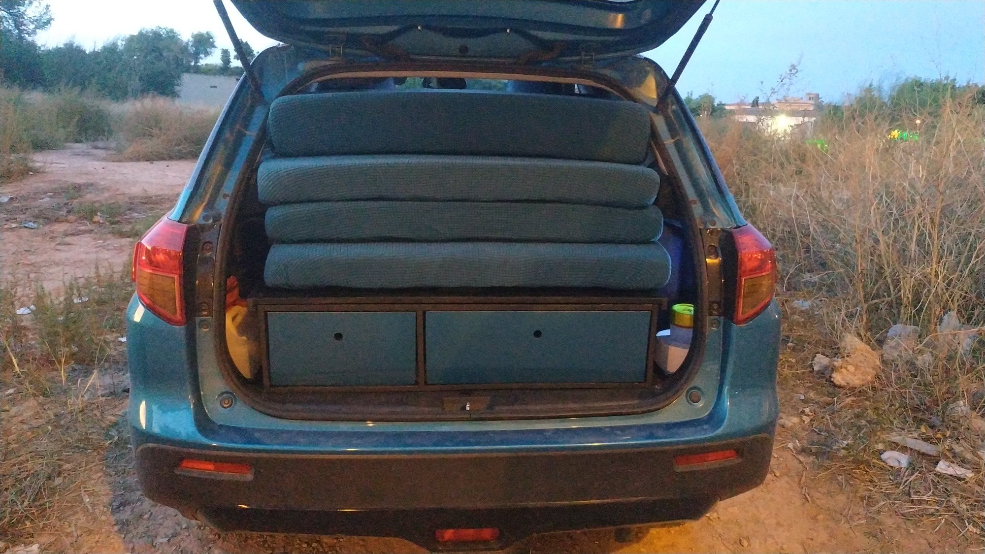

Y este es el resultado final...

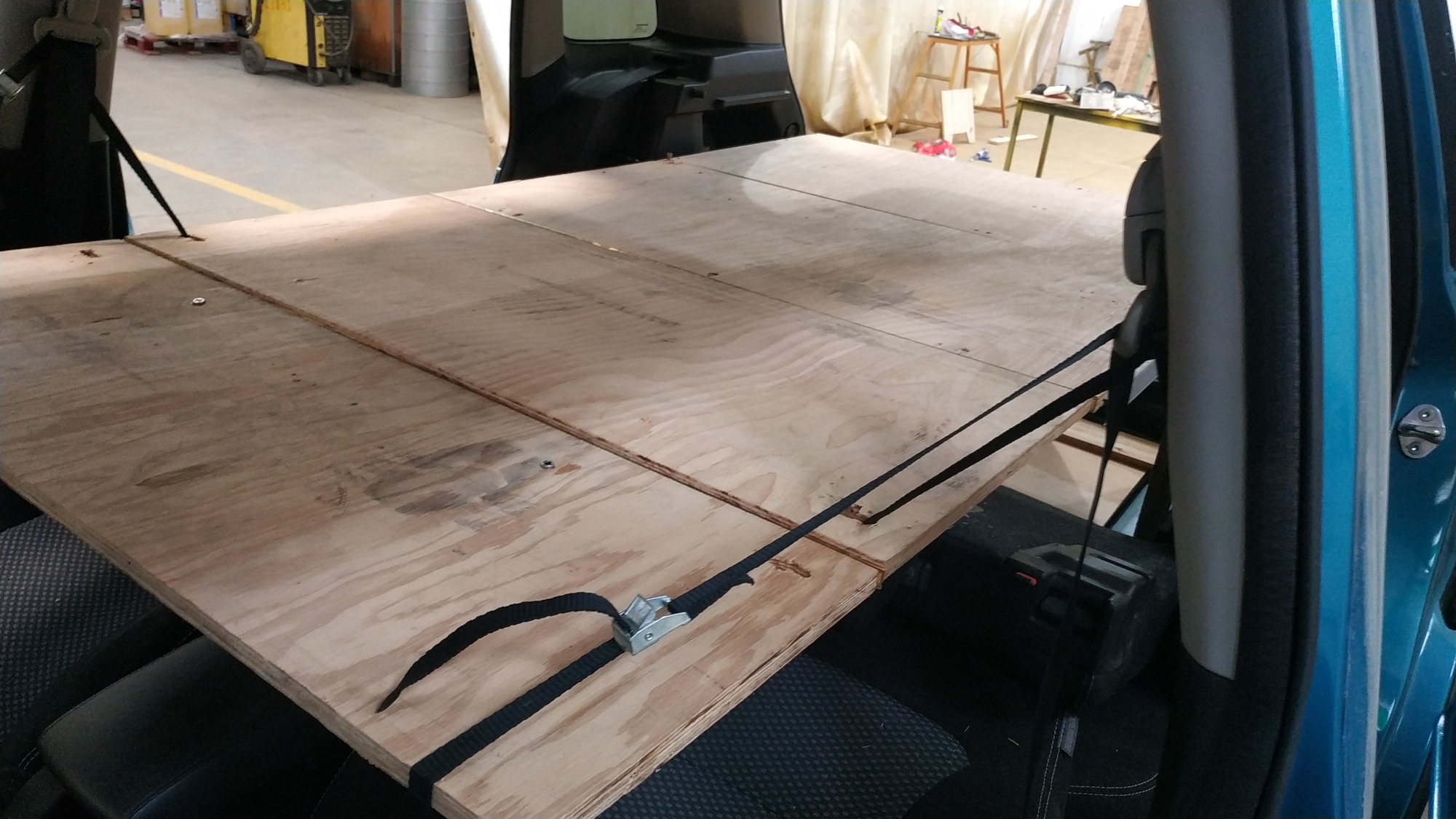

La cama es de 1.80x1 para dormir mi chica y yo y delante queda el asiento del copiloto para que duerma nuestro perro.

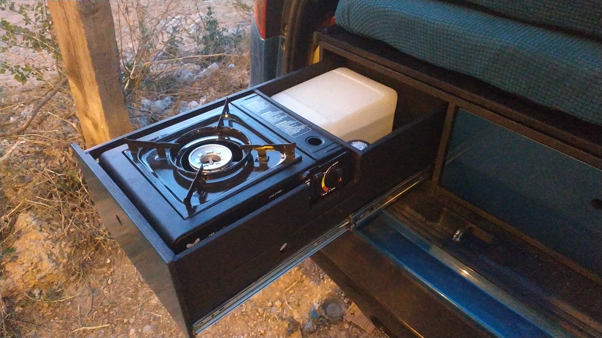

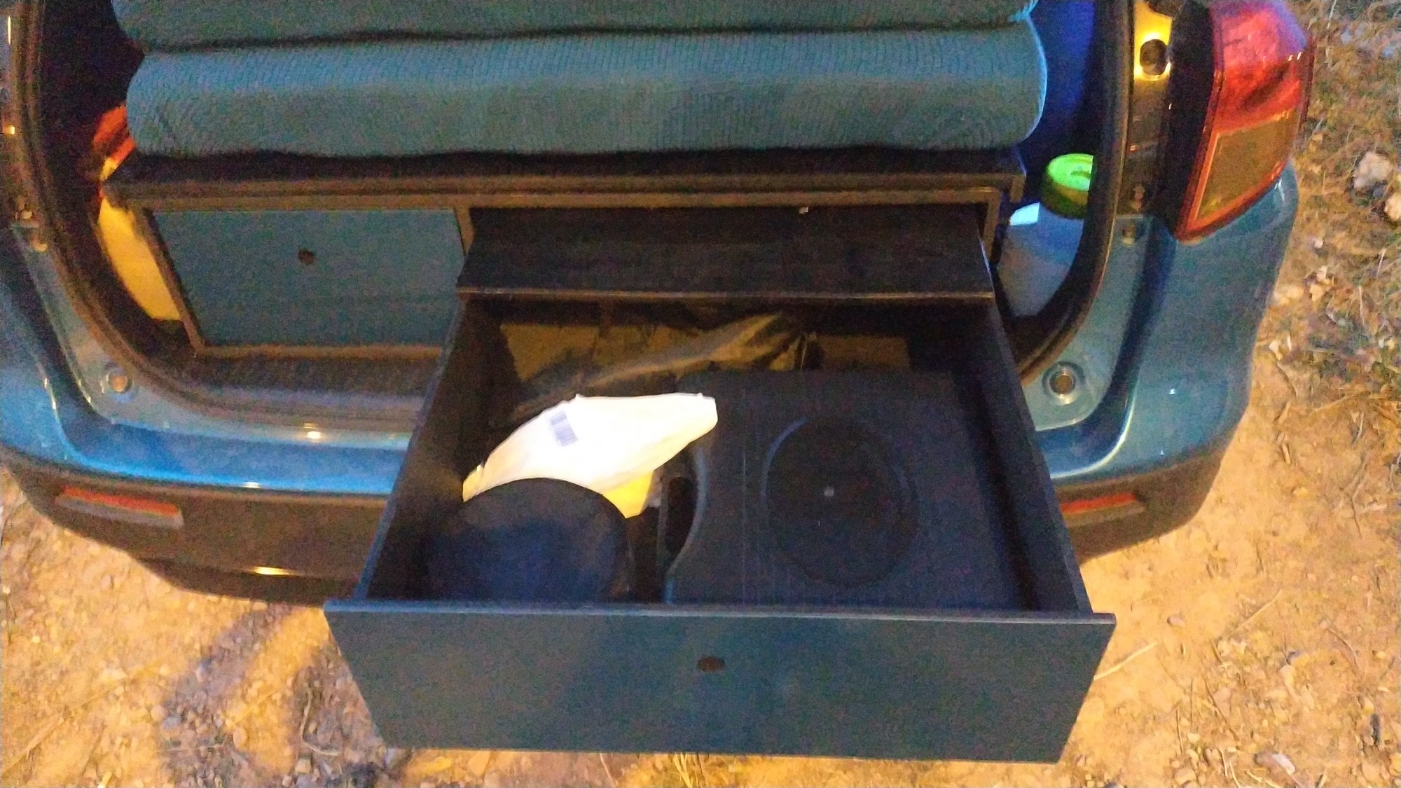

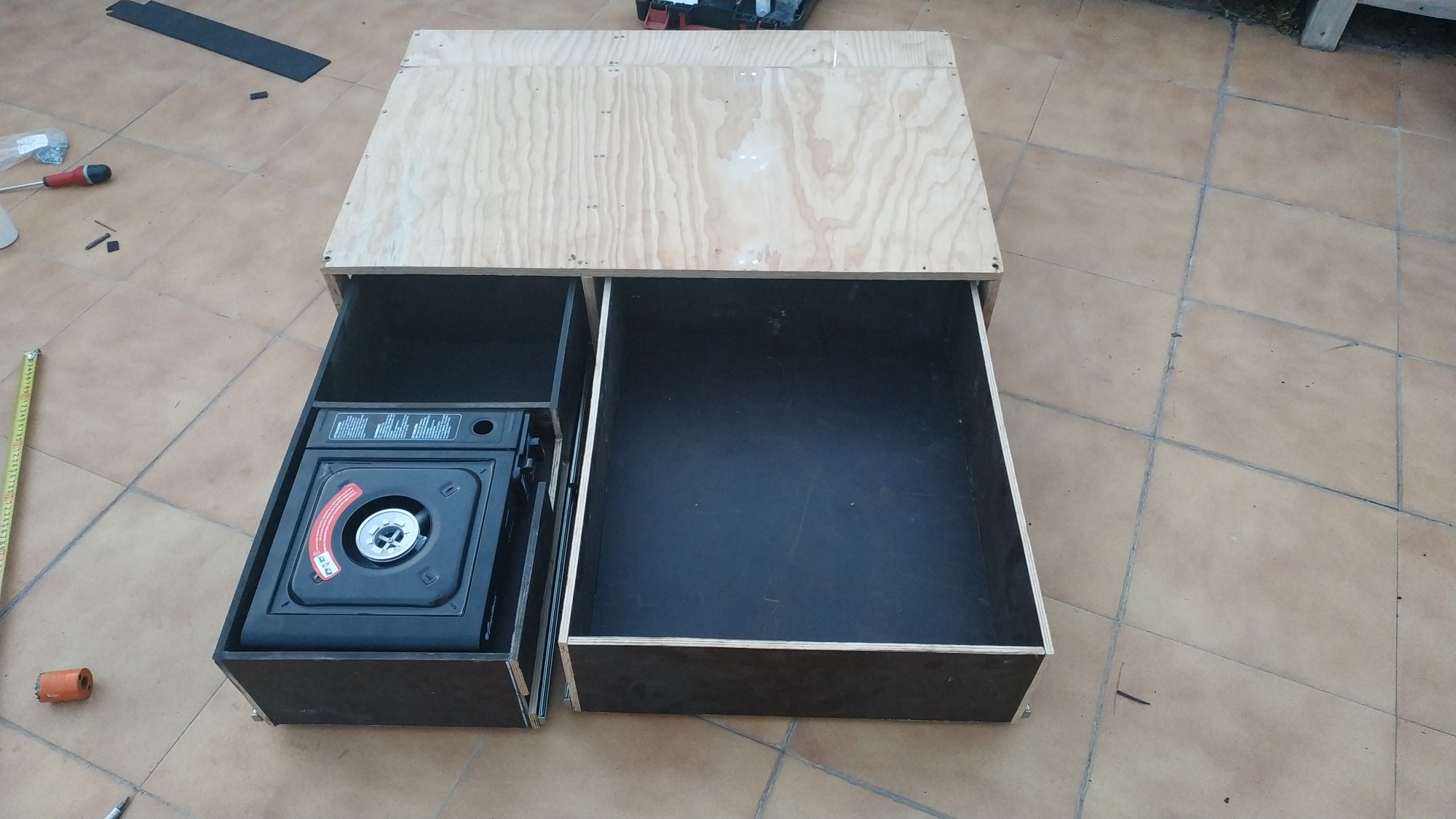

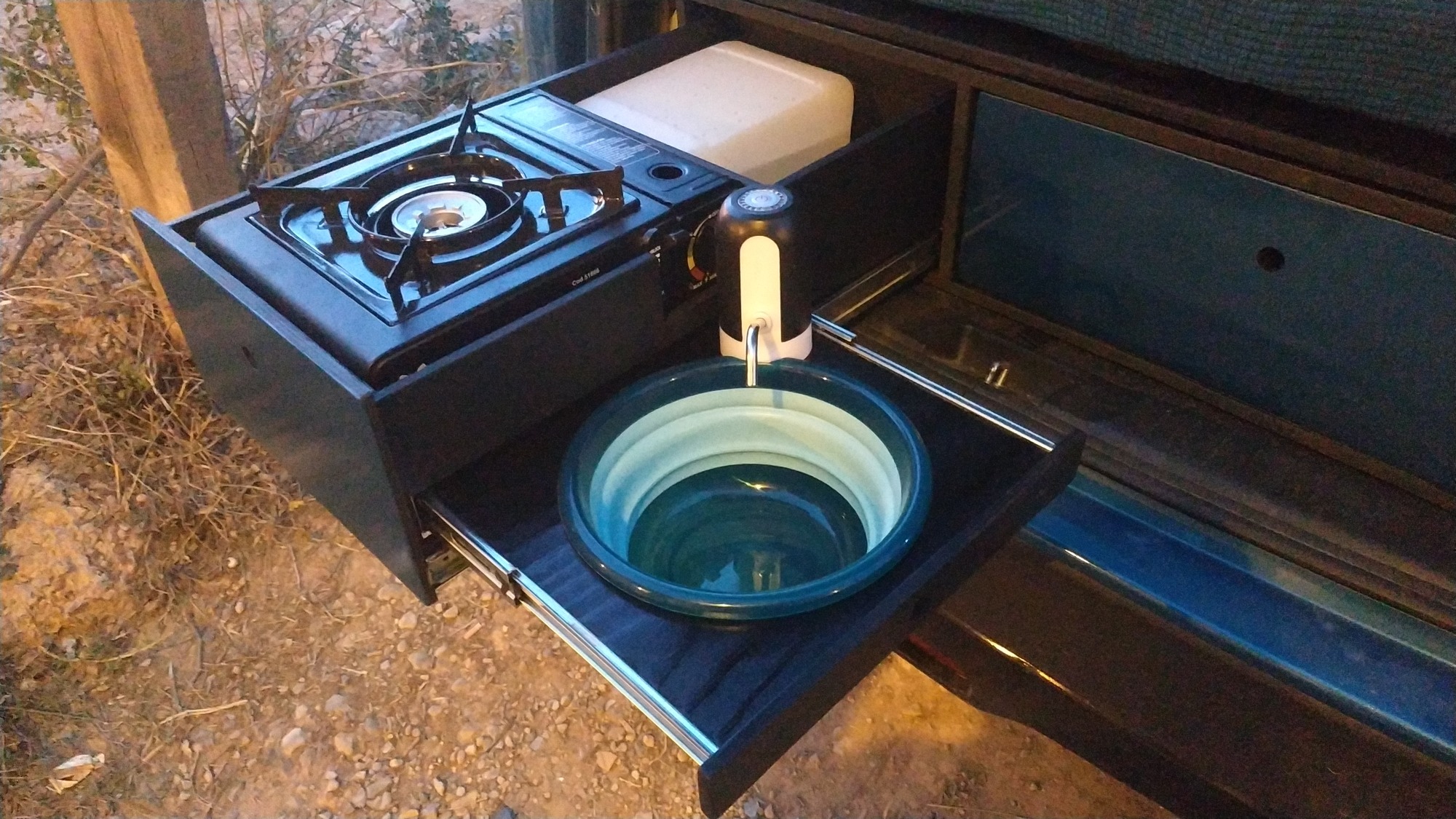

Los cajones tienen el hornillo y un fregadero plegable con grifo eléctrico (AliExpress) y un depósito de 5 litros y el otro cajón es para almacenaje donde llevo las cosas de cocinar, un wc plegable y unas cortinas para hacer un pequeño avance en el portón, además una tapa para poder utilizarla de mesas.
El maletero lleva un doble fondo donde llevamos las sillas, luz de acampada y algunas cosas que nos puedan hacer falta.
Llevamos nevera a mechero a la que le he puesto una batería interna para tener más independencia y va en el hueco que queda a los pies entre el asiento del conductor y el de detrás.
Bueno sé que no es ni comparable con las furgos que tenéis y que con esto sólo puedo hacer escapadas de uno o dos días pero es una manera de evitar por ahora tener un segundo vehículo.
