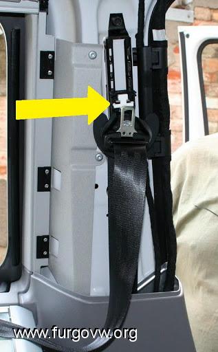

Prestar atención en qué posición está la ventana donde entra el cinturón de seguridad, pues a la hora de montarlo, tiene que estar en esa misma posición, de lo contrario, no encajarán las patillas de regulación de altura en el mecanismo
Foto  63
Éstas son las patillas del mecanismo de regulación de altura que deben encajar con las patillas del guarnecido
Foto  64
Aquí marco las citadas patillas del guarnecido que deben encajar
Foto  65
