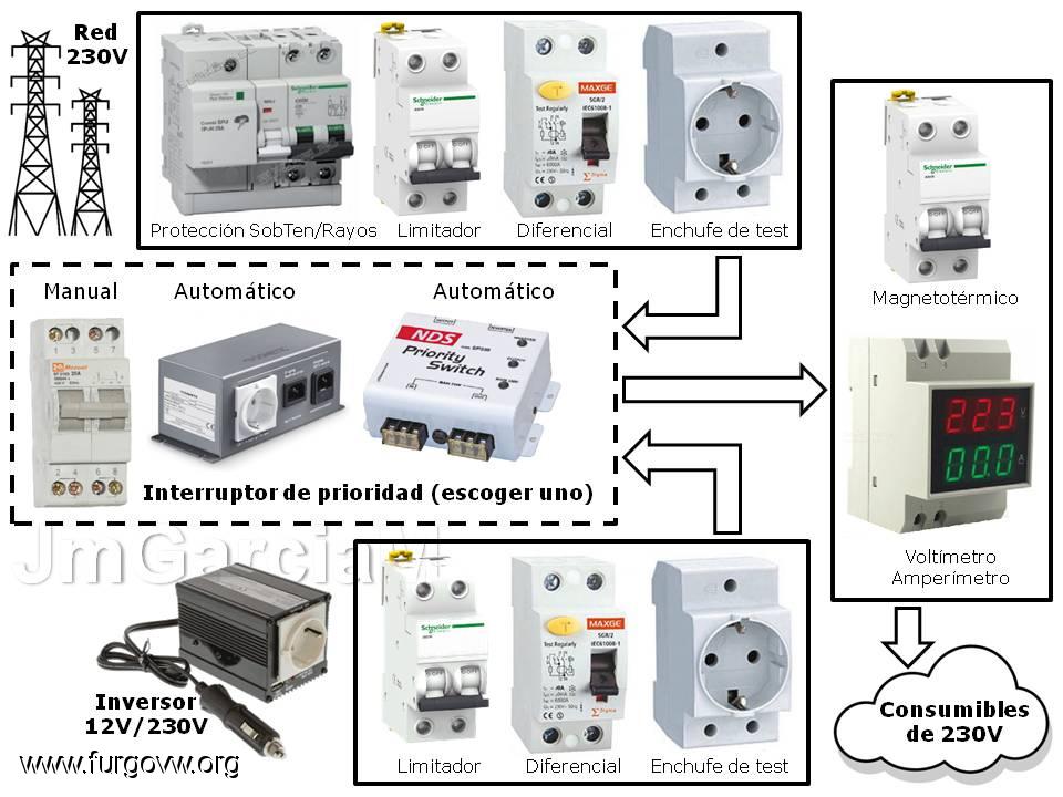

Con toda la sapiencia vertida en este tema (y en el foro) he "diseñado" lo que podría ser la instalación ideal de 230V. Se admiten sugerencias y correcciones.
pabgarde
Cita de: JmGarciaM en Abril 28, 2018, 23:35:52 pm
Buena idea.
Yo creo el amperímetro/voltímetro da un poco igual. Si estás con toma externa nada, y con inversor ya deberias tenerlo en la batería que es de donde se consume.
Yo me lo apunto para revisar la mía.
JmGarciaM
Ya. Pero el voltímetro/amperímetro solo estaría encendido bajo demanda, es decir cuando quisiera comprobar datos. Además tendría también el de 12v.
Dudo mucho que el consumo sea igual en la entrada que en la salida del inversor. Quiero decir que parte del consumo de un inversor se irá en el funcionamiento en si del mismo.
De esta manera podría ver cuanto consume un aparato de 230v, a través del inversor, en cuanto a amperaje de 12v y comparar cuanto (por diferencia) se come el propio inversor en su funcionamiento.
