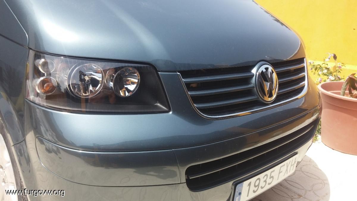

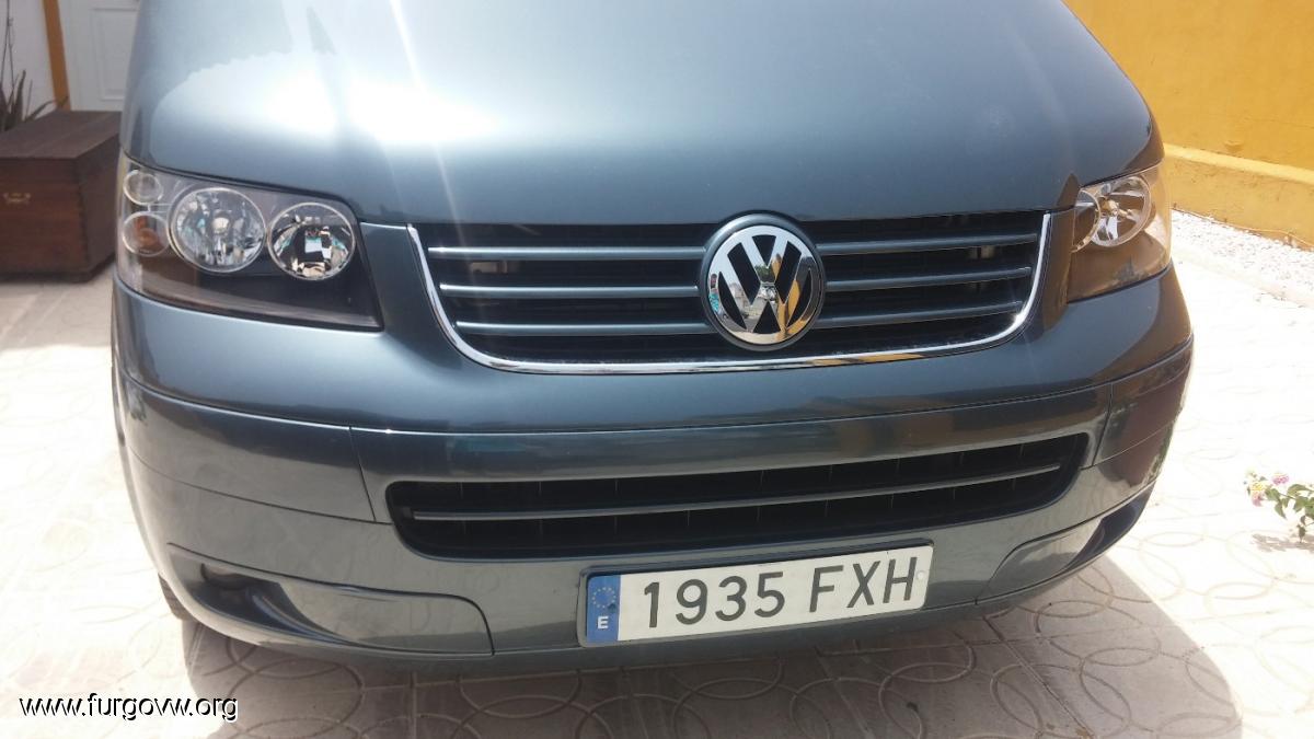

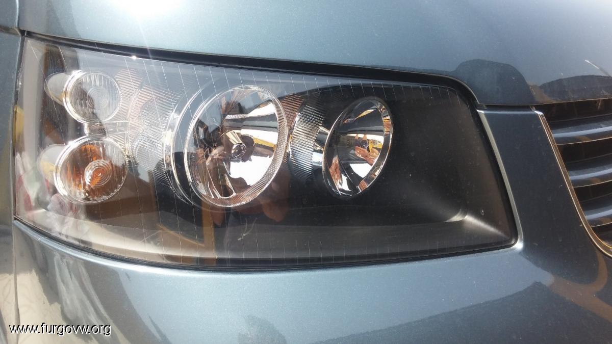

Cita de: ergalego84 en Junio 24, 2018, 10:32:39 amTodo listo, al final no era tan difícil. Leí que había que desmontar parachoques entero y la tapa de abajo pero nada, solo descolgué la defensa lo justo para que saliera el faro y listo, facilito.
Como cambia con los faritos negros, pondré una foto ahora 😋😋😋
Edito, aquí el final del trabajo.que os parece?

Que tal alumbra con el fondo negro
