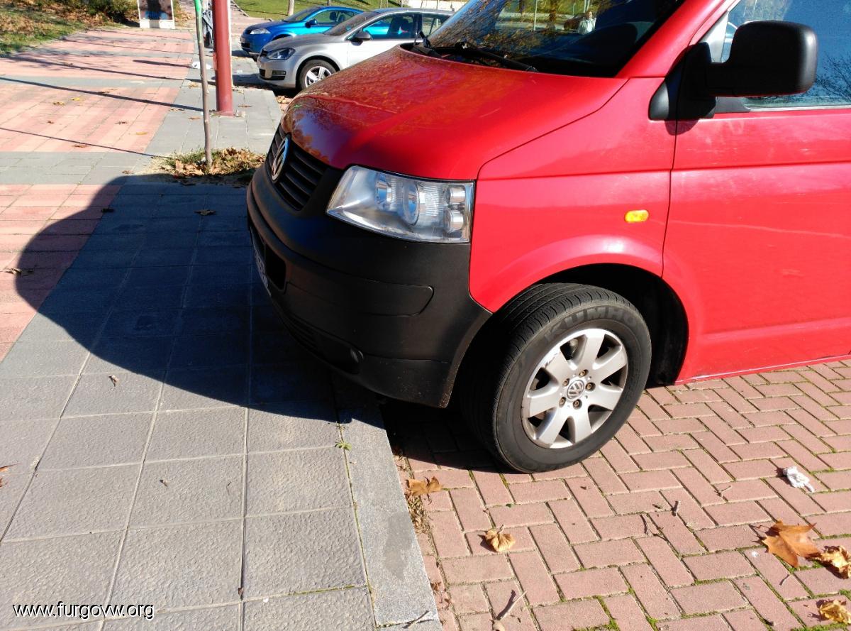

Hola, quería preguntarte que le haces a los plásticos delanteros para que estén tan bien y oscuros. Los has pintado? Un saludos
