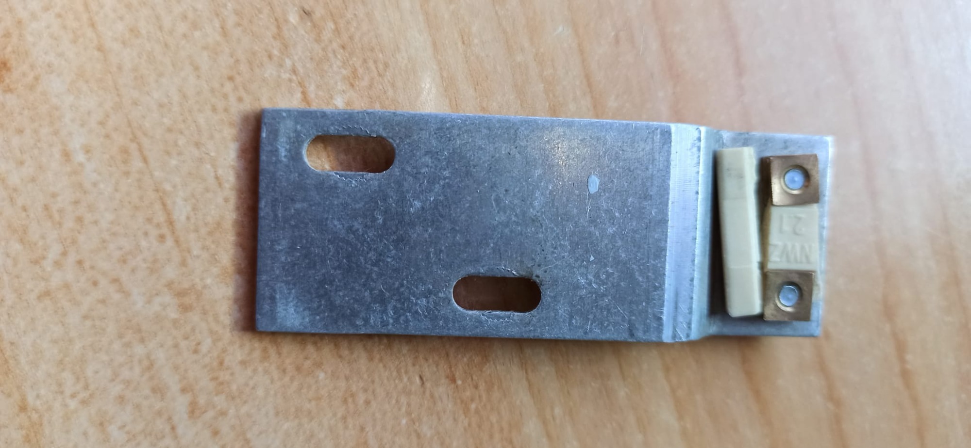

 Hola foreros, reparando mi nueva cali, me encuentro con casi todoas las guias superirores de las puertas reventadas, alguien sabe donde conseguir que no sea en la casa? graciassss
roKopep
Tines partidas las pletinas esas de plástico por la parte superior, jodido arreglarlas...
En la casa salen el par 42 con IVA incluido si no han subido, buscalas por la referencia VW a ver si encuentras alternativas por la web 7H7098390A
crisjaca
Cita de: roKopep en Octubre 26, 2020, 23:32:23 pmTines partidas las pletinas esas de plástico por la parte superior, jodido arreglarlas...

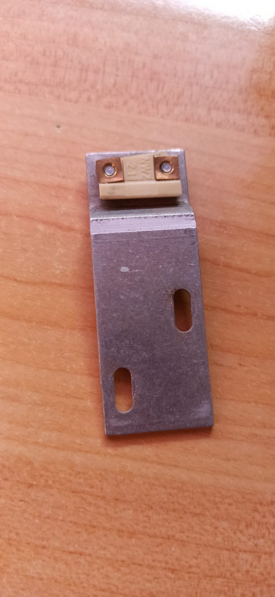

Xactamente esa es la averia, he conseguido pegar el trozo de abajo con araldit de dos componentes, un poco de fresadora y avaellanar y creo funcionará, por que por 42 € .ereselmejor  .ereselmejor
