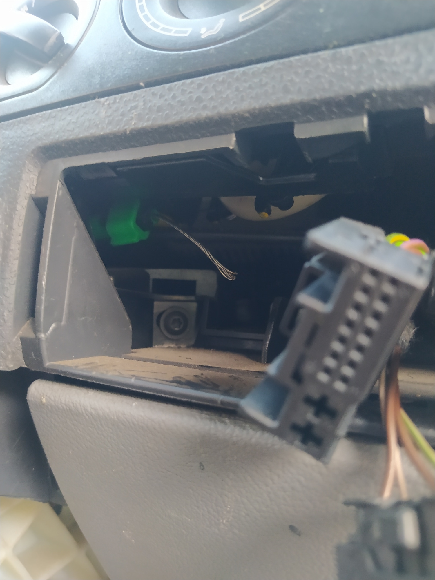

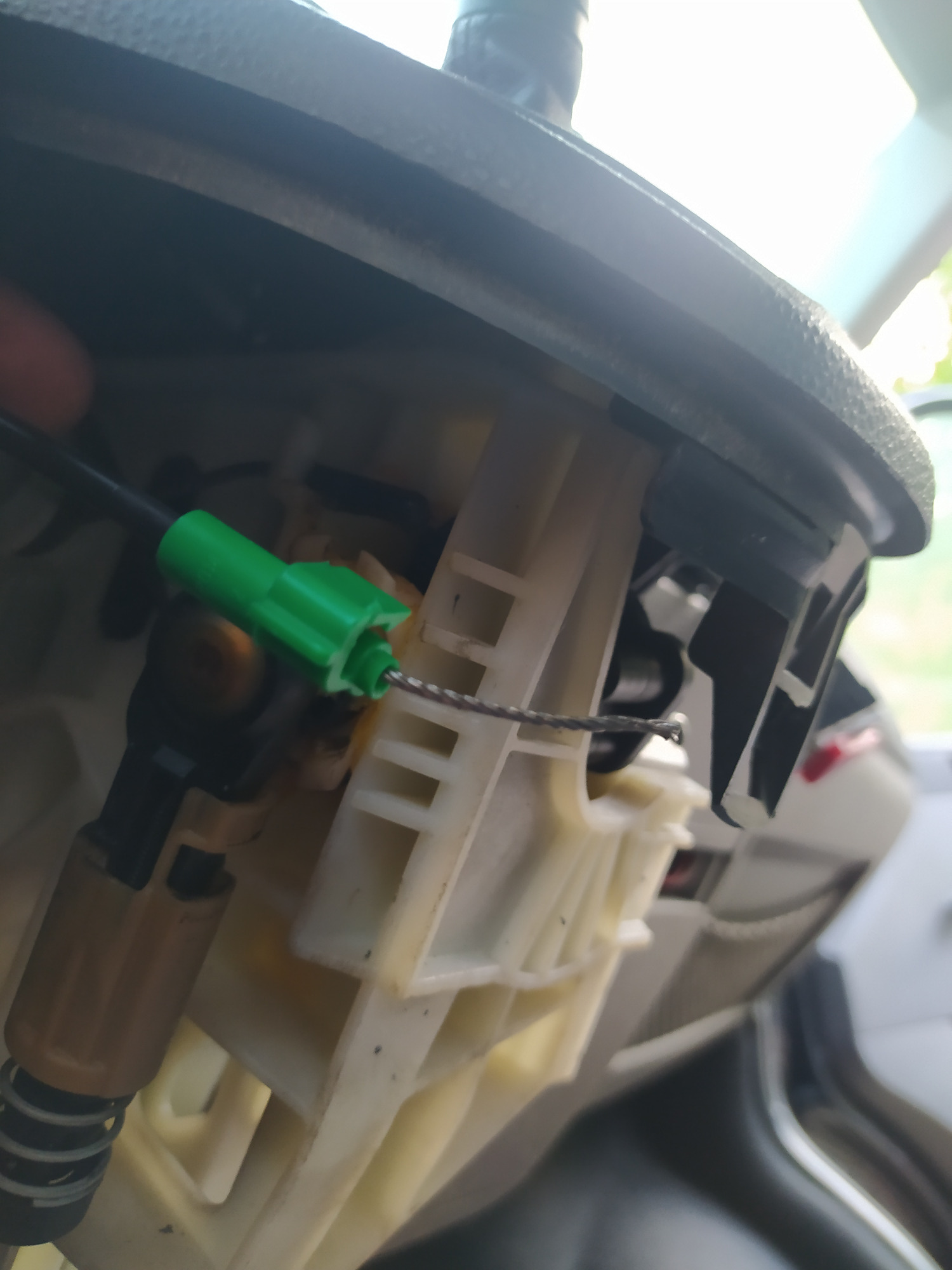

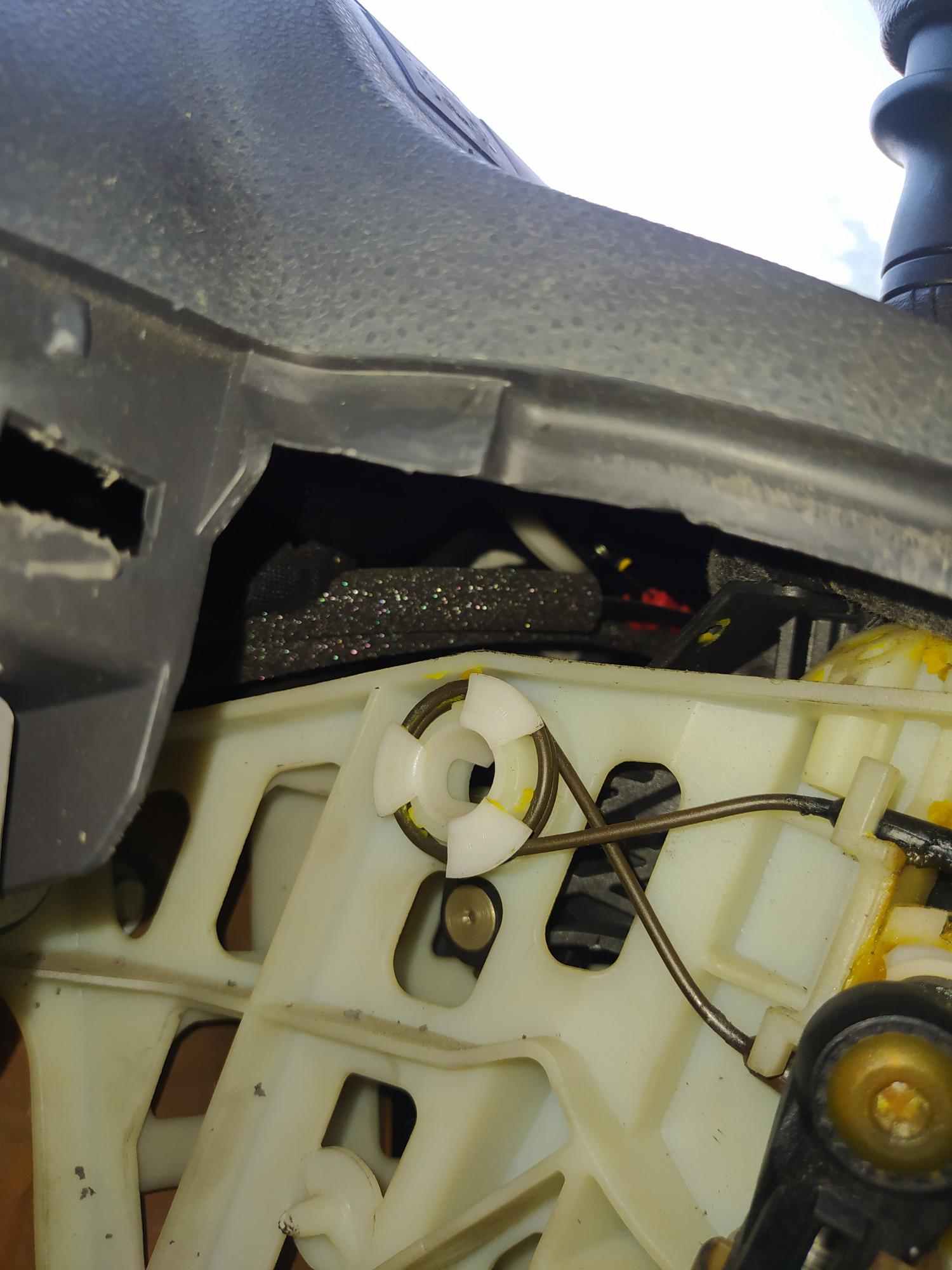

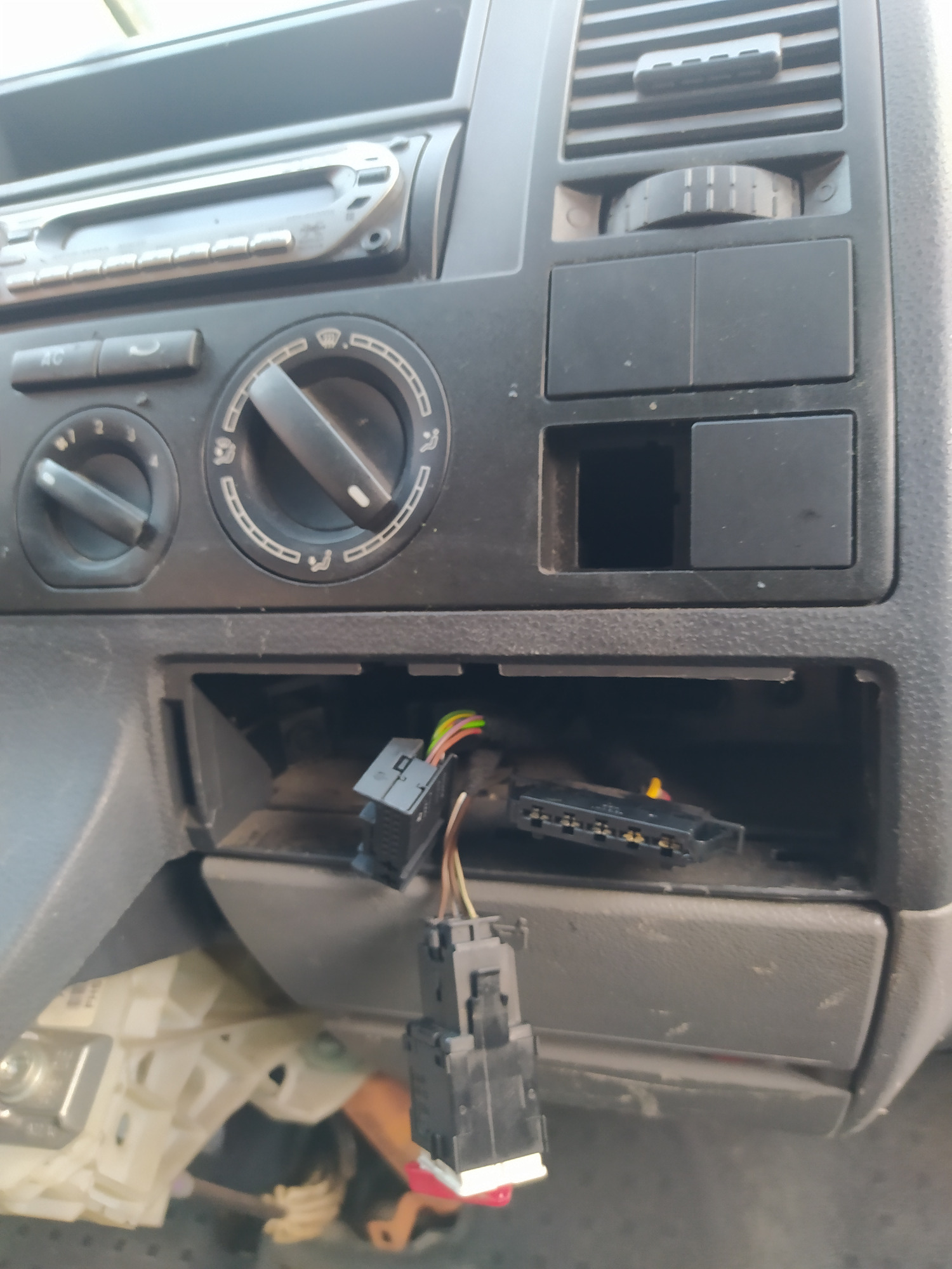

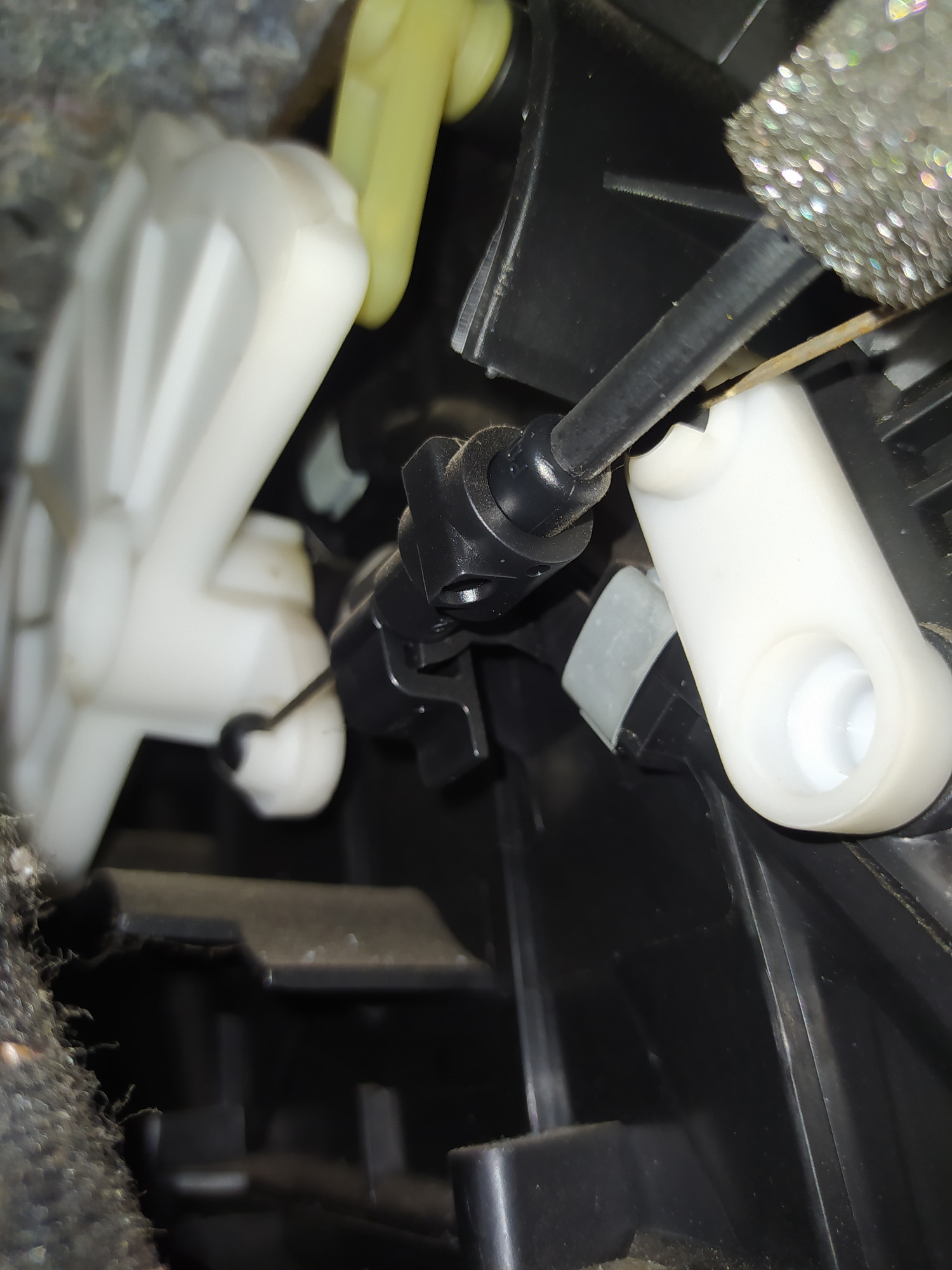

Para los que no le salgan el aire por la parte frontal al seleccionarlo. Os dejo la solucion.
Hay que desmontar el plástico que envuelve la palanca de cambios. Para tener acceso al cable.
En la primera foto...Para aceder al tornillo para quitar el mando del selector de aire trasero, hay que quitar está tapera cuadrada negra. Una vez quitado el tornillo ya está suelto. Es cuentos de quitar los conectores y retirar la pieza.
El resto es muy fácil. El mecanismo es muy sencillo y se ve todo

...gracias, como se desmonta la carcasa de la palanca cambios? No tengo la furgo delante y es por saber. Imagino que va a presión en varias zonas, pero sabiendo lo delicado que son los plásticos
emilius877
Cita de: crisjaca en Julio 07, 2021, 11:41:01 am...gracias, como se desmonta la carcasa de la palanca cambios? No tengo la furgo delante y es por saber. Imagino que va a presión en varias zonas, pero sabiendo lo delicado que son los plásticos
Es fácil si vas mirando es cuestión aflojar tornillos
