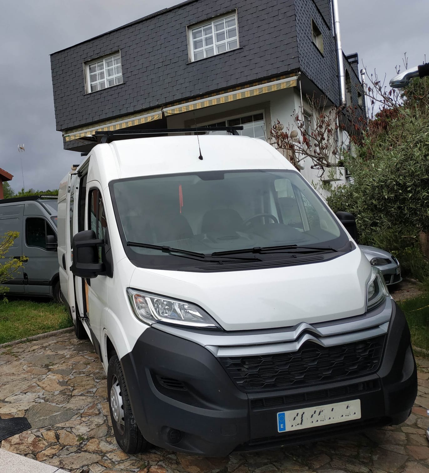

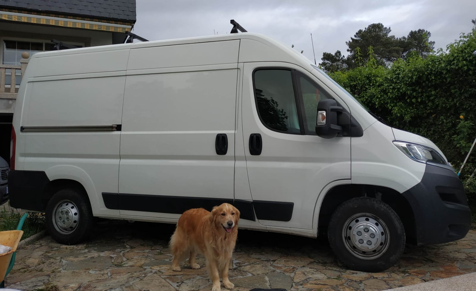

Os quiero presentar este proyecto que se va a realizar sobre la base Citroen Jumper L2H2 de mediados del 2018 con el motor 2.0 HDI de 130cv y 5800km. Es probable que sustituya a la Opel Movano L3H2  que camperizamos con anterioridad. Cuelgo unas fotillos de las dos.
La furgo va a ser para dos personas y por fuera lo mas discreta posible, por lo que las claraboyas se disimularán con una baca al igual que hice en la Movano, no se le pondrán bocanas exteriores, y las ventanas instaladas serán originales. No llevará instalación fija de gas ya que nos gusta mucho probar sitios nuevos de comida y estamos encantados con el funcionamiento de las concinas de cartuchos de butsir pudiendo cocinar dentro o fuera. El agua caliente será por boiler eléctrico y la calefacción estacionaria de gasoil.

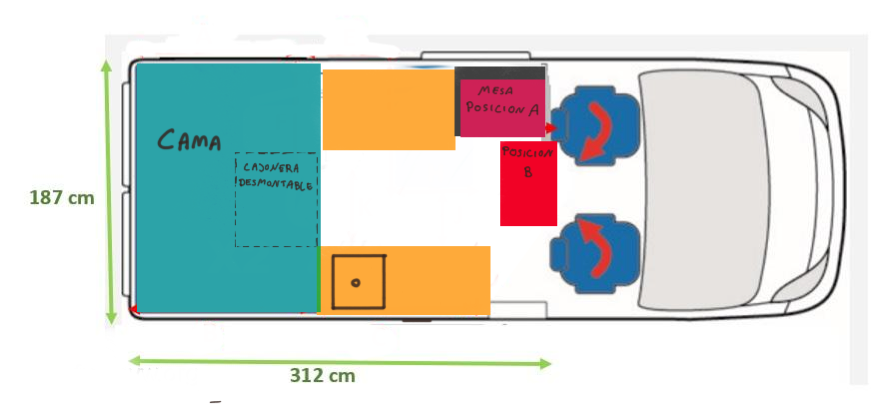

Va a tener plato de ducha fijo y potty portatil, pero el habitáculo de uso se va a cerrar mediante una cortina.
Tiene que tener espacio para poderse cargarse un kart/moto/bicicleta si se requiere, por lo que la cajonera de debajo de la cama tiene que ser desmontable, y la cama elevable o abatible.

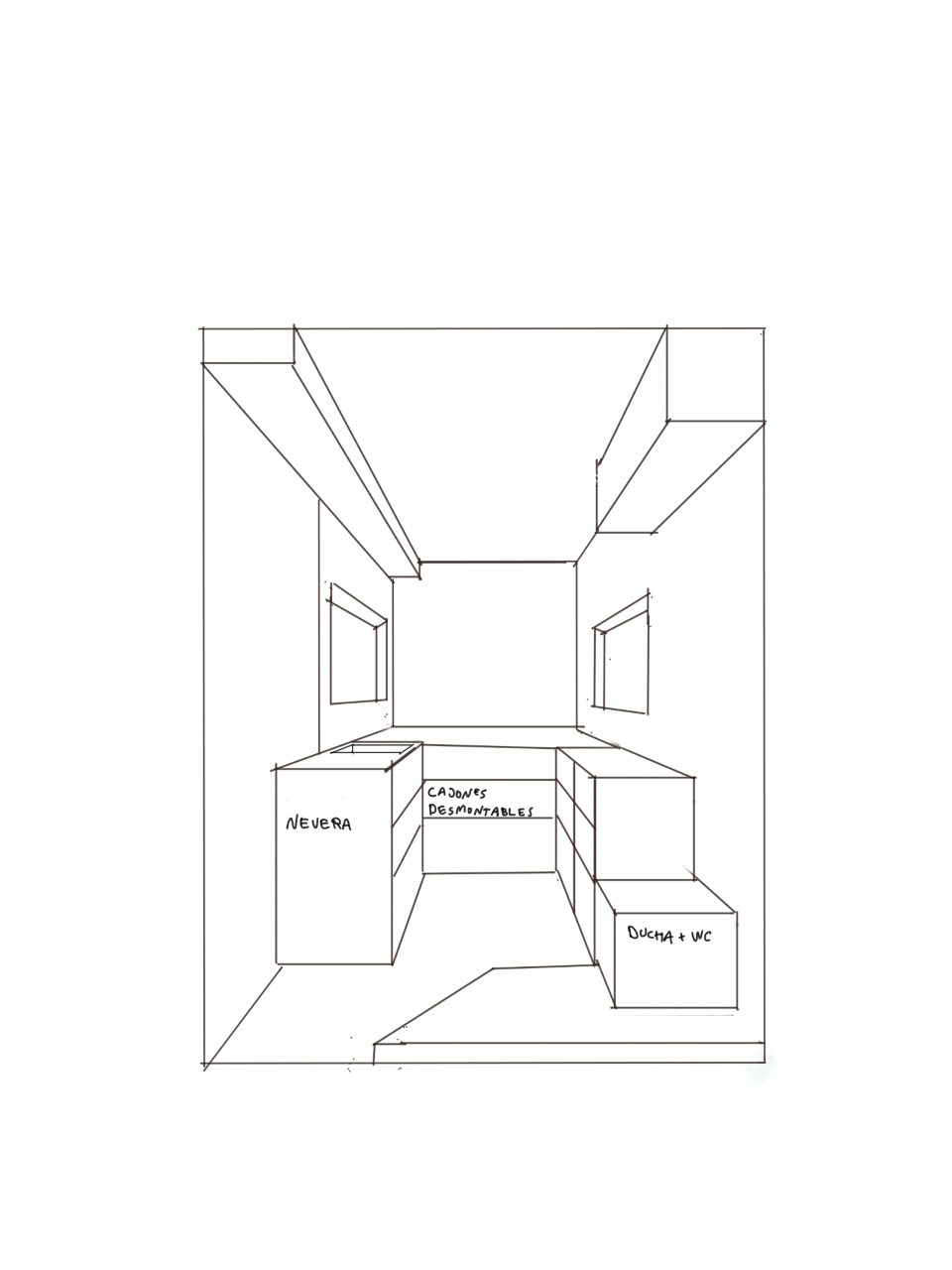

Os enseño unos dibujos del diseño planteado. Mi padre maneja de diseño 3D y planos, así que al igual que en la anterior furgo, se plasmará todo en 3D, y luego se sacarán los planos para hacer los muebles.
Estéticamente creo que me inspiraré en estos colores.
Cualquier opinión o consejo es bien recibido!
