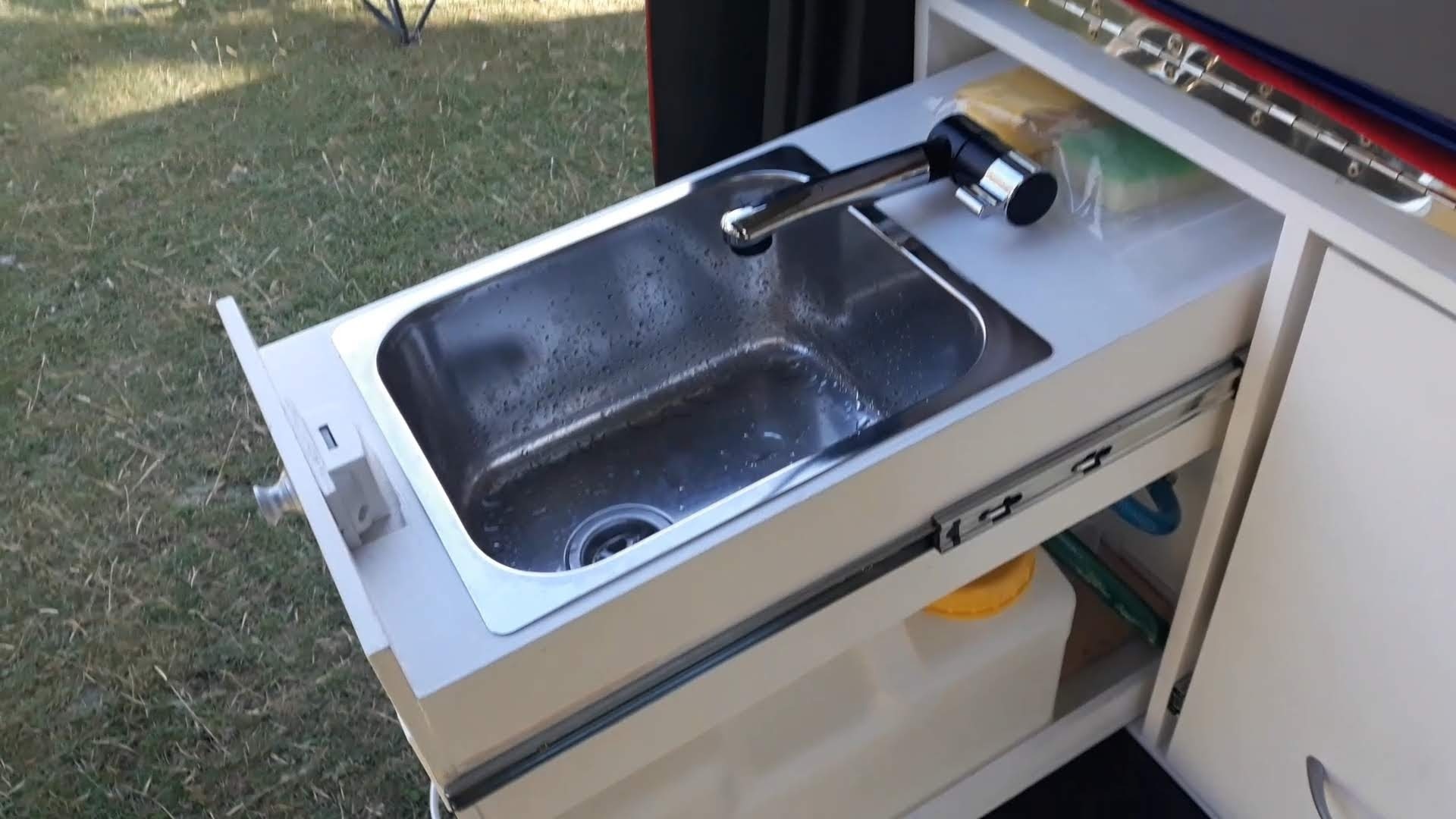

inconsciente
Podrias hacerte un mueble a medida como el que me he hecho yo....en mi caso esta hecho como si fuera un cajon...
Lokillos
Hola Lurgorri.
Puedes explicarme un poquito cómo has hecho ese mueble cajon y donde tienes el deposito de limpias?
AlvarA
A nosotros el arcón que trae nos parecía poco práctico y como somos dos nos vale con la cama más estrecha.
Hemos hecho este con dos depósitos: limpias y grises, por si te sirve de inspiración: https://www.furgovw.org/foro/index.php?topic=367185.0
