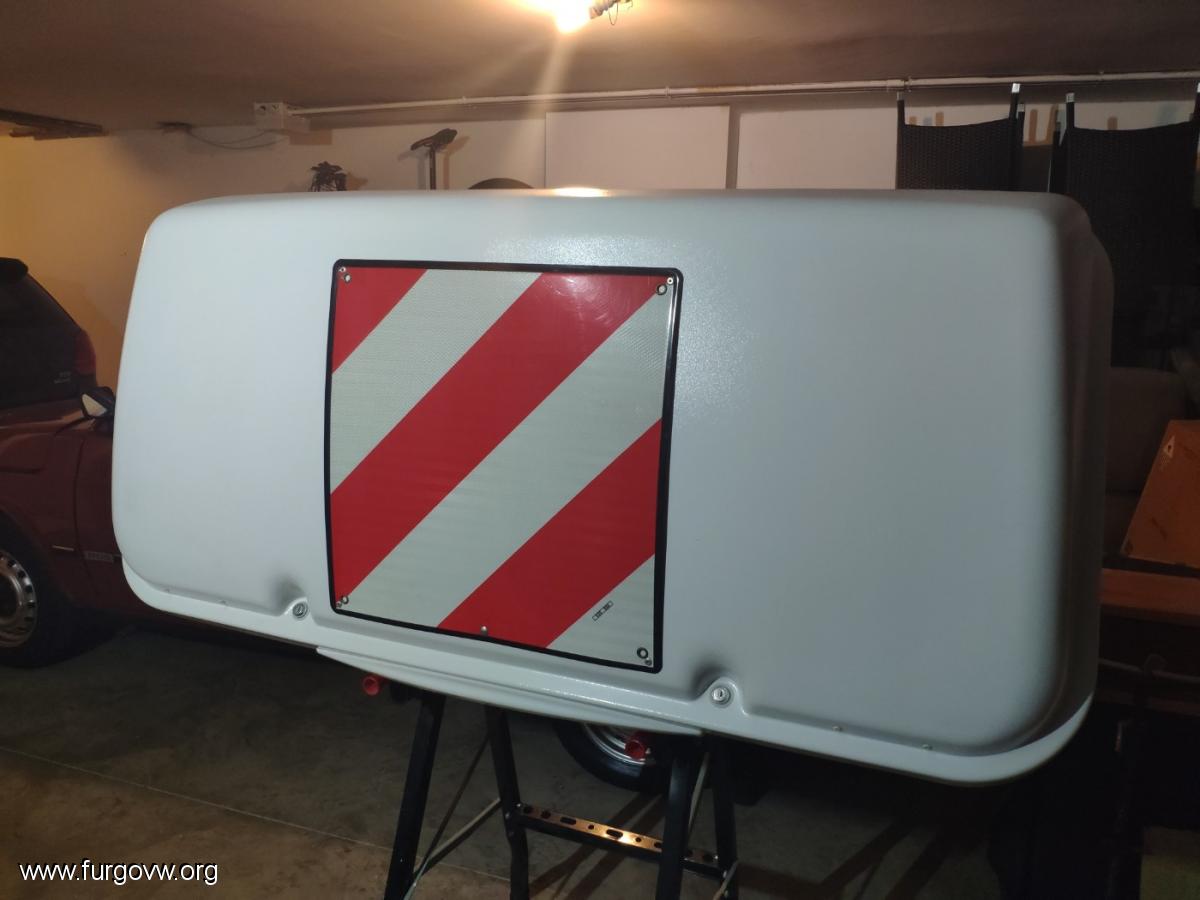

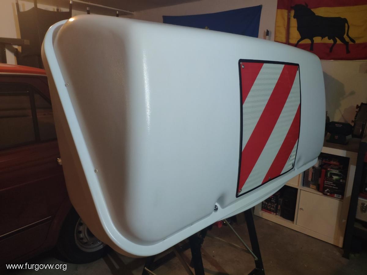

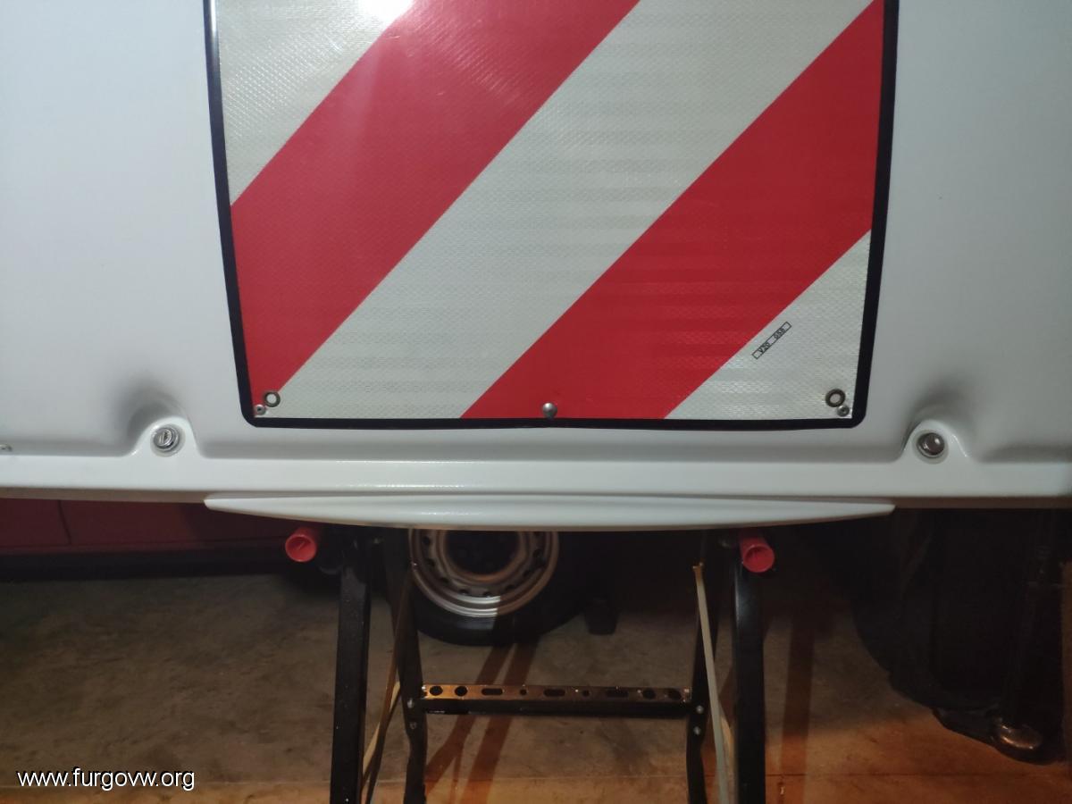

Buenos despues de intentar comprar un altillo y no llegar a término, e intentar comprar el de camperx, los portes a canarias son un verdadero coñazo, me armé de valor y lo hice en fibra de vidrio, gracias a todas las apaortaciones que aparecen en este post.
Bueno pongo las imagenes, desde la última a la primera, el molde con fondo, fibra y ya sacado del molde

Cita de: antmartin en Febrero 12, 2020, 09:02:03 amBuenos despues de intentar comprar un altillo y no llegar a término, e intentar comprar el de camperx, los portes a canarias son un verdadero coñazo, me armé de valor y lo hice en fibra de vidrio, gracias a todas las apaortaciones que aparecen en este post.
Simplemente impresionante!!!!!!
No te habrás planteado en volver a hacer alguno más y venderlo?
Estaría interesadísimo
Saludos!!!
