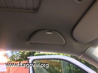

Disculpa,¿dónde has encontrado el guardagafas? No sabía que existía y si es fácil de instalar lo pondría en la mía. Muchas gracias. Por cierto, la dicha te ha quedado genial.
Me respondo yo mismo. Ya encontré el guardagafas para la T6

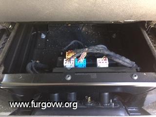

Hola, tambien estoy con las mismas dudas dandole vueltas a la cabeza sobre como conectarlo bajo ese asiento y de donde sacar la conexion. Pudiste hacerlo? Podrías ayudarme?

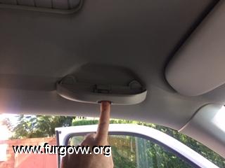

Sustitución del agarradero de la parte del piloto por un guarda gafas:

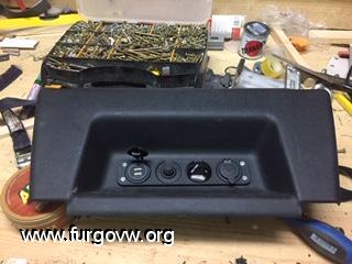

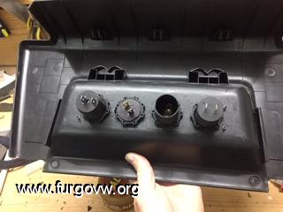

Tambien he comprado una base de enchufes que incorpora: voltimetro, interruptor, enchufe 12v y dos tomas de usb.
Queria preguntar a algún experto de electricidad de la t6, para coger la corriente de esta base, teniendo en cuenta que lo he puesto en el asiento del copiloto, que es mejor, pasar un cable desde el asiento del piloto, q es donde esta la bateria secundaria, o quizas alguno de estos cables que veis en la siguiente foto provenga de la segunda bateria??? en realidad solo necesitaría un cable positivo no? en negativo a algún tornillo que vaya al chasis...
Gracias por la ayuda de antemano!

Muy buenos los bricos, de hecho yo estaba pensando en poner una 3ª batería bajo el asiento del copiloto y quería saber si pasaste los cables para alimentar el voltímetro y demás que pusiste.
