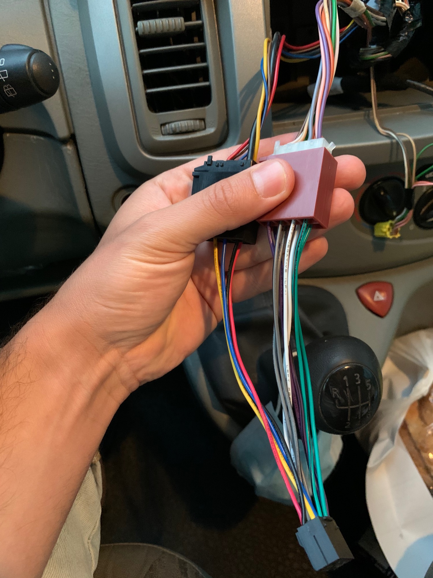

Haciendo la instalación de una radio china ( la cual he tenido que modificar las posiciones de los pines del iso)

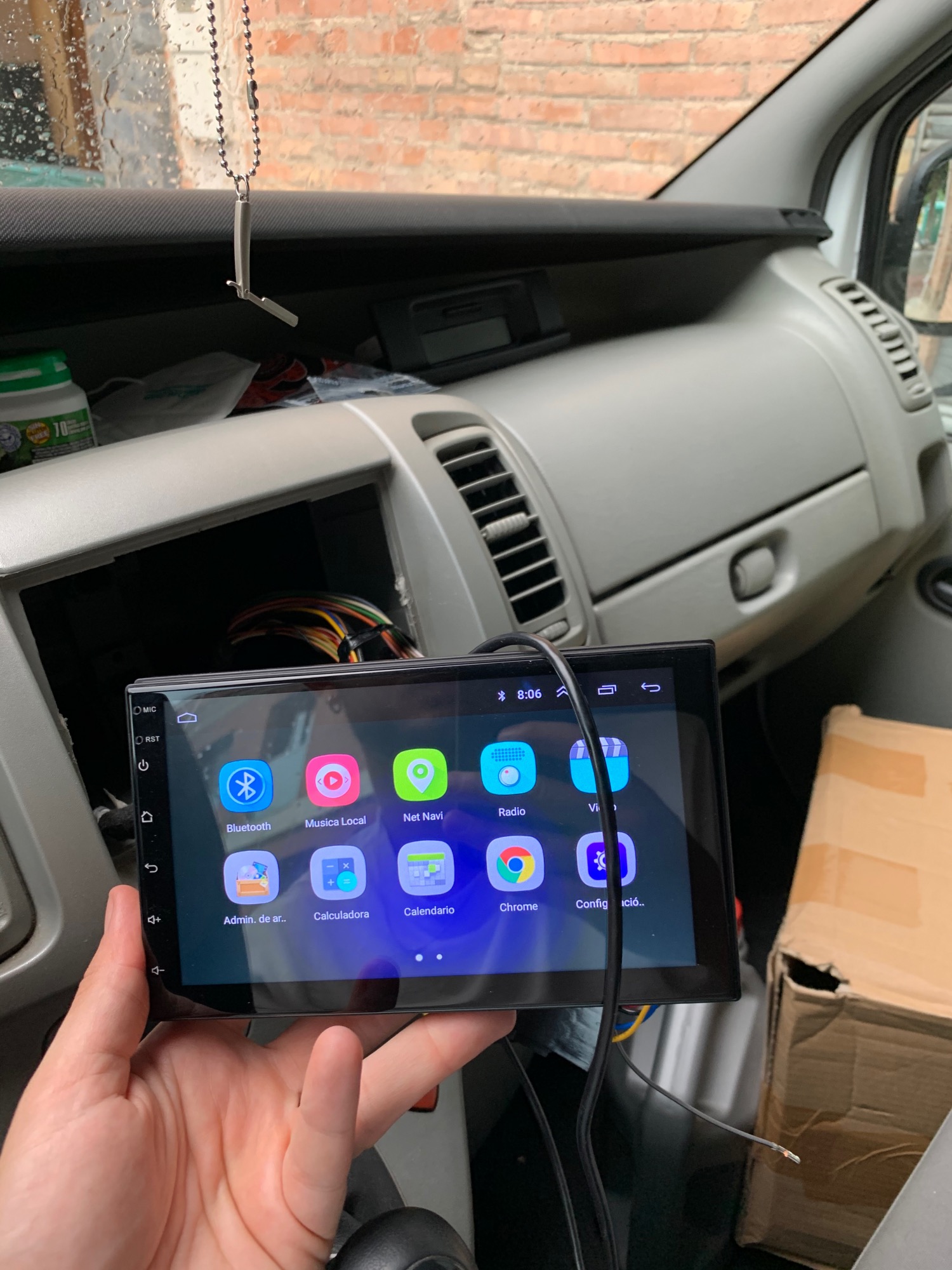

La instalé sin problemas, compruebo que funciona en marcha, la conectividad bluetooth y FM,altavoces, todo bien.
El problema ha sido que a los 5 min de estar circulando con la furgo veo que empieza a salir un poco de humo blanco y ha oler a quemado... claro mi reacción ha sido parar el motor y desenchufar la radio( Ha sido un momento curioso la verdad😂)
No me ha salido ningún chivato y el fusible de la radio que es de 10 A parece estar bien...
os dejo unas fotillos  de las conexiones por si hay algún fallo...

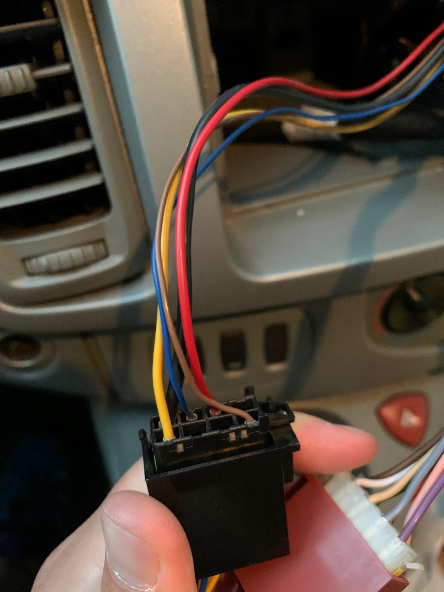

Los de alimentación (amarillo, rojo, negro, azul estan cada uno con el suyo, el marrón lo he dejado sin conectar ya que no tenía oreja y por lo que he leído x la web es el Mute ) los otros no coinciden y que los colores son diferentes pero si no me equivoco es tema altavoces ...
muchas gracias

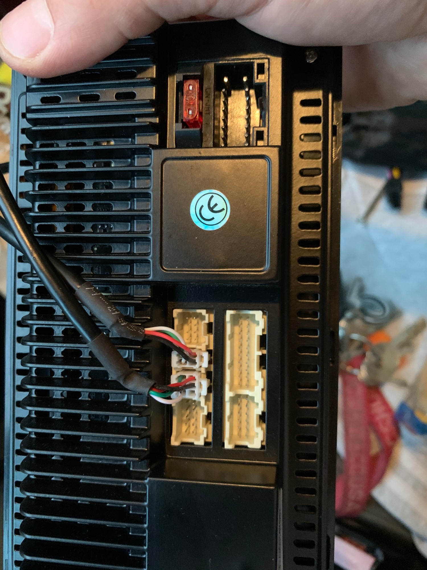

MaeLo
¿Cuando te ha salido humo, tenias la antena puesta, verdad?
Y ahora sin ella, ya esta todo bien, ¿no?
Me parece que va a ser eso, que lo que lleva ese modelo de radio en el interior para la antena, es caca.

MaeLo
Cita de: MatteoviX en Mayo 30, 2020, 15:00:18 pmHostia! Pues si,Salía humo y olía a quemado peor la radio funcionaba bien igual....no se que hacer la verdad, esta tarde me volveré a poner al lío y al menos ver de dónde sale ese humo para ir descartando... algún consejo?
Conectala estando fuera del hueco para poder ver, y mira las rejillas traseras, si te sale junto a la antena, apaga, quitala y prueba esperando un poco.
Yo probaria mas tirando de una bateria o fuente de alimentacion de pc. Por seguridad. Pero tampoco creo que vaya a explotar la radio xD

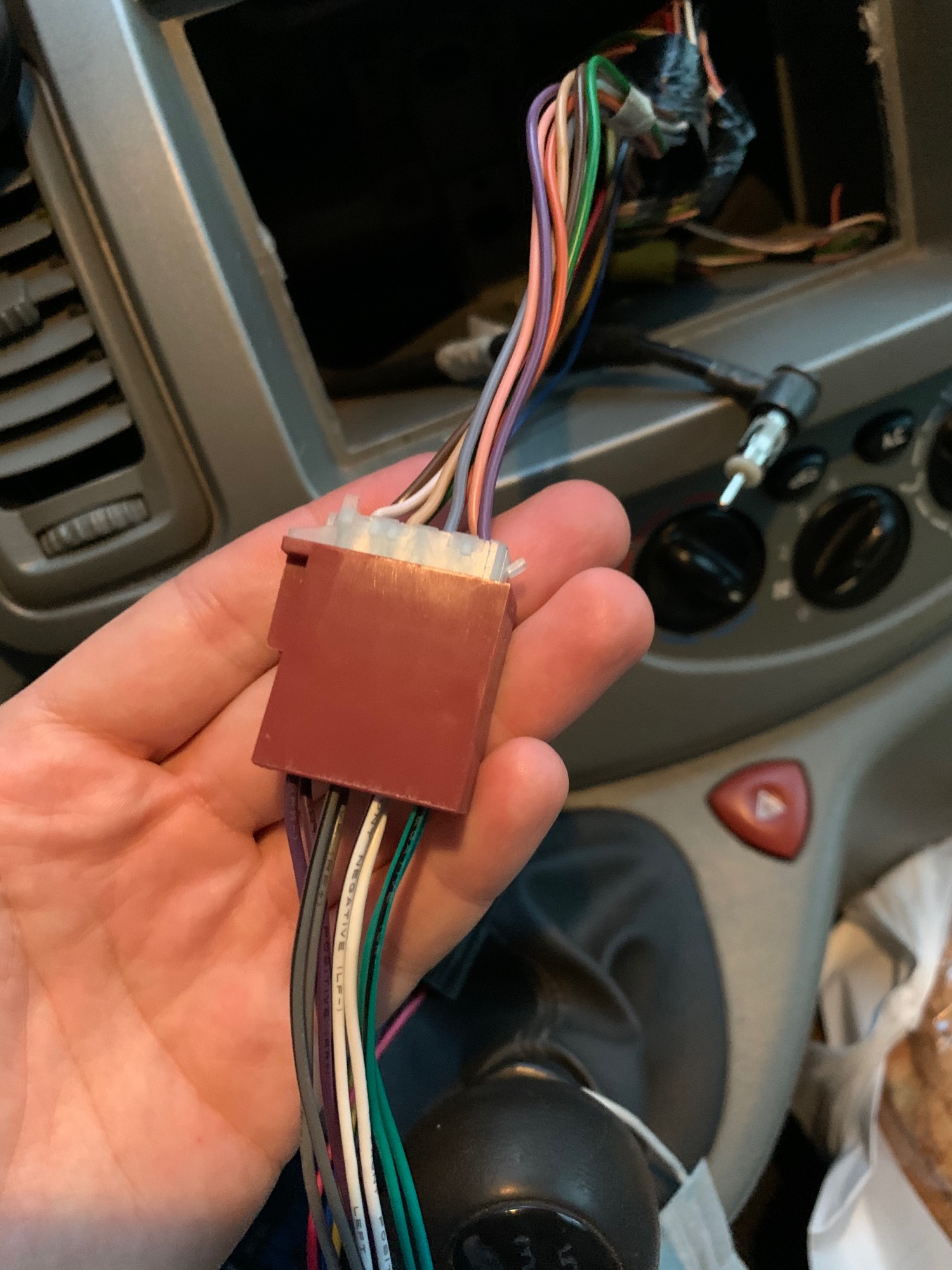

Cita de: MatteoviX en Mayo 30, 2020, 15:00:55 pmLos cables son originales, no los he cortado, van directos al conector ISO q he comprado
Entonces sacaste los cables del conector y los rehubicaste?
MatteoviX
La he estado probando hoy y va genial, a parte no hay ni rastro del humo, igualmente la voy a tener en "observación" sin anclarla por si tengo que quitarla corriendo .
si que me da ma sensación que se calienta bastante, pero leyendo x la web es bastante normal en este tipo de radios.
Creo que ya hay, pero cuando instale la cámara trasera haré un brico!
Si, compre un conector Din y moví los pines de ese conector, los del coche ni los toqué...
