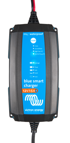

JmGarciaM
Mi cargador, un Victron Blue Smart IP65, tiene unos led que indican si esta en: test, bulk, abs, float y storage ademas del tipo de carga: li-ion, recondition, high [14,7V] y normal [14,4V] amén de poder cargar con dos potencias distintas.
Dicho esto observando los led se puede ver en que estado esta. También se puede monitorizar/configurar por bluetooth.
Tu cargado con todos esos leds se debería de poder saber en que estado esta ¿no?
