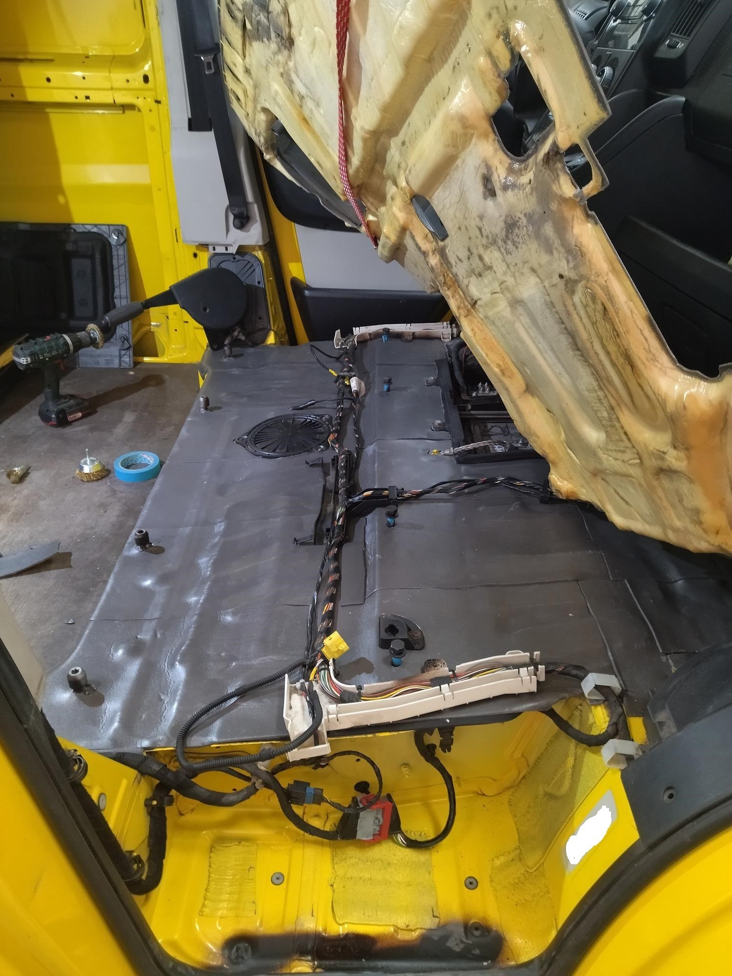

Hola gente.
¿Habéis aislado el suelo de la cabina? Si es así ¿con qué material?.
El suelo de la Boxer tiene un acolchado debajo y no se si meterle algo haría que no quedase sujeto.

Yo he conseguido levantarlo entero. No lo he retirado porque habría que soltar la columna de dirección y prefiero no tocarla pero sujetándolo con la cabeza puedo ir limpiando debajo jajajaja.
No se si meter Armacell de 9mm o comprar algo tipo Dynamat

A final le puse el Noico de 4mm xq meterle 1cm de kaiflex me parecía que podría traerme problemas de encajes o ajustes. Con los 4mm va perfecto, en cuanto a rendimiento no sabría decir, no tengo datos para comparar antes y después.
