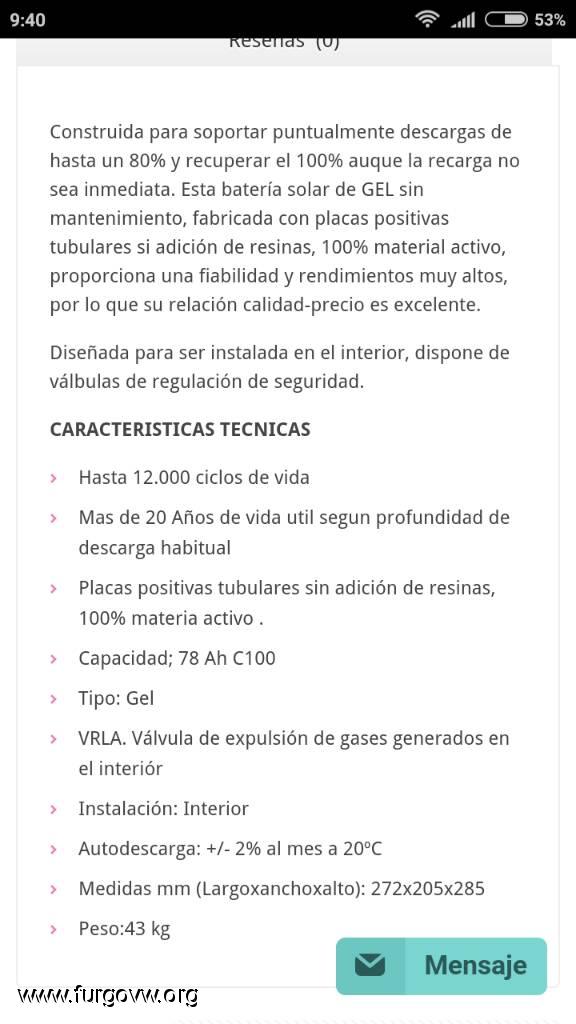

Jose la batería es esta, ahi pone las medidas.

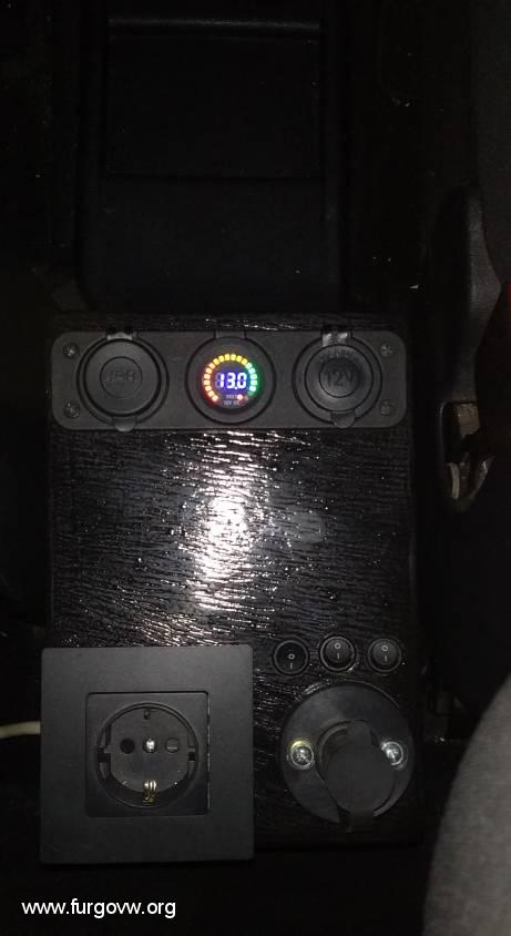

Actualizo esto un poco, caja eléctrica terminada y cambio del paso del cable positivo.

G E N I A L ! vas a ser mi gurú para ponerle la segunda batería, llevo años dándole vueltas pero no había visto ningún hilo que me lo dejase tan claro, puedes poner donde compraste esa batería? que los berlingo/partner-eros tenemos el espacio limitado y mejor si cojo una igual igual.

Es una Xunzel Solarx de 78h cabe perfecta en el hueco, no cabe una mas grande en dimensiones.
