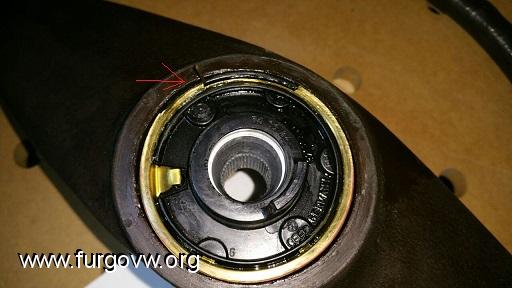

Hola! estoy teniendo un problemita con el claxon y quizás tú me puedas ayudar ...
en mi caso aparentemente el problema estaba en el contactor del claxon, que es esa pieza con un aro o anillo dorado que se ve en tu foto que va justo montada en el interior del volante..
esa pieza en forma de aro, con el volante montado, hace justo contacto en una patilla que va en el eje del volante, por lo que en todo el radio de giro del volante el aro va recorriendo esa patilla y siempre está en contacto..
según tengo entendido, en los claxon de las t3 la corriente que llega es del polo positivo o masa, que se encuentra instalado de tal manera que estando normal el circuito está abierto y cuando uno presiona en el volante las dos platinas que tu comentabas que limpiaste se juntan y al hacer contacto se cierra circuito y suena el claxon.. pues bien, a una de esas platinas le llega corriente a través de un conector multipin que no se como se llama.. concretamente la platina que se une mediante un cable al aro dorado o contactor del claxon.. a la otra platina debería llegarle la masa a través de un cable que a su vez se une la parte central del volante, por donde se mete el volante en el eje y este eje debería tener la otra parte de  la masa y cerrar el circuito..

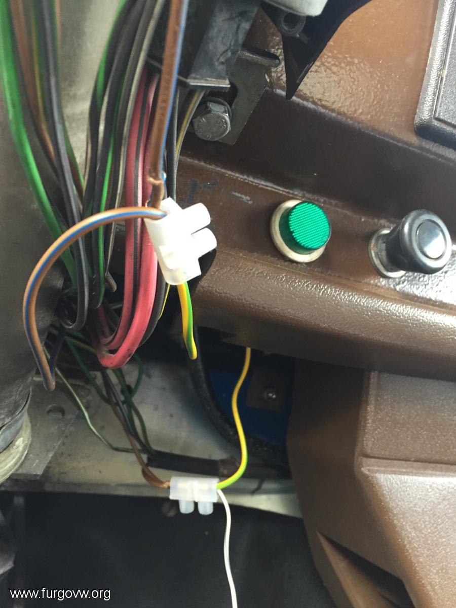

en la siguiente foto puede uno hacerse una idea más o menos de lo que comento..
esas dos clames que se ven en la foto son por un puente que se hizo para instalar un pulsador ( el verde que se ve ) y así poder salir del paso..
el cable marron con raya azul que sale de la cleme de la parte de arriba de la foto es el que va , a través del conector multipin, a hacer contacto con el contactor; aro, con la patilla que sobre sale del eje y con una de las platinas del interior de la tapa del volante.
el otro cable marron que sale de la clame de la parte de abajo de la foto es el que iría directamente al eje volante..

ahora mismo vengo de la furgo.. he punteado el cable de masa blanco que se ve que sale de la clame en la foto y lo he puesto directo a la columna de la dirección.. así funciona el claxon, pero no sé no me parece que deba ser esta la manera correcta con tanta vuelta de un lado y otro que va a dar ese cable.. ( he hecho esto solo de manera provisional para ir probando.. )
