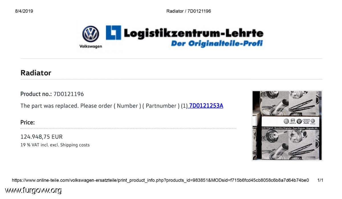

Muy buenas polutxo, te cuento:
a ver, como sabes el radiador que tu tenías en la furgo (el que se ha estropeado) esta fabricado para VW por Valeo y en la pegatina que lleva, de hecho, te pone el numero de referencia de la pieza tanto de VW (7D0121196) como de Valeo (853534L). Es decir, el radiador original de VW, con num.ref. 7D0121196, corresponde al radiador no original de Valeo con num. ref. 853534L. Y hasta aqui nada de nuevo...
Pues bien, por lo que he podido averiguar directamente con el Centro Logistico de VW, la ref. 7D0121196 ha desaparecido ya hace años (y por lo tanto tambien la de Valeo num. 853534L) y sustituida con la ref. 7D0121253A (tambien sin la A final), la cual corresponde a una nueva referencia de Valeo, la num. 732177
Fijate en el documento que te adjunto a continuación (puedes darte de alta en esta pagina y bajartelo si quieres: www.online-teile.com):
Ahora bien, en las fotos que te pongo abajo debería salir el radiador que llevaba la referencia antigua (WV 7D0121196 ---> Valeo 853534L). Mira a ver si el que tu tenías (no el que pediste en Alemania que no va bien) es como esos que salen en las fotos (la ultimo foto está del reves):
Esas fotos las saque de la web buscando con la ref. antigua, y hay varios en venta usados en Alemania, Danimarca, Rusia y donde cristo perdio las sandalias...  Si es éste de las fotos, entonces si lo quieres nuevo deberás buscarlo con su nueva referencia, la 7D0121253A. Aqui te dejo una pagina de recambios donde te sale el que fabrica Valeo (de hecho verás que corresponde con la 732177) u otras marcas:
https://www.recambioscoches.es/vw/transporter-iv-autobus-70xb-70xc-7db-7dw/10273/10203/radiador-piezas?sort_supplier%5B0%5D=21&sort_categories[]=470
Bueno, igual me equivoco, pero creo que la solucion al misterio puede estar ahi, a ver si hay suerte.
