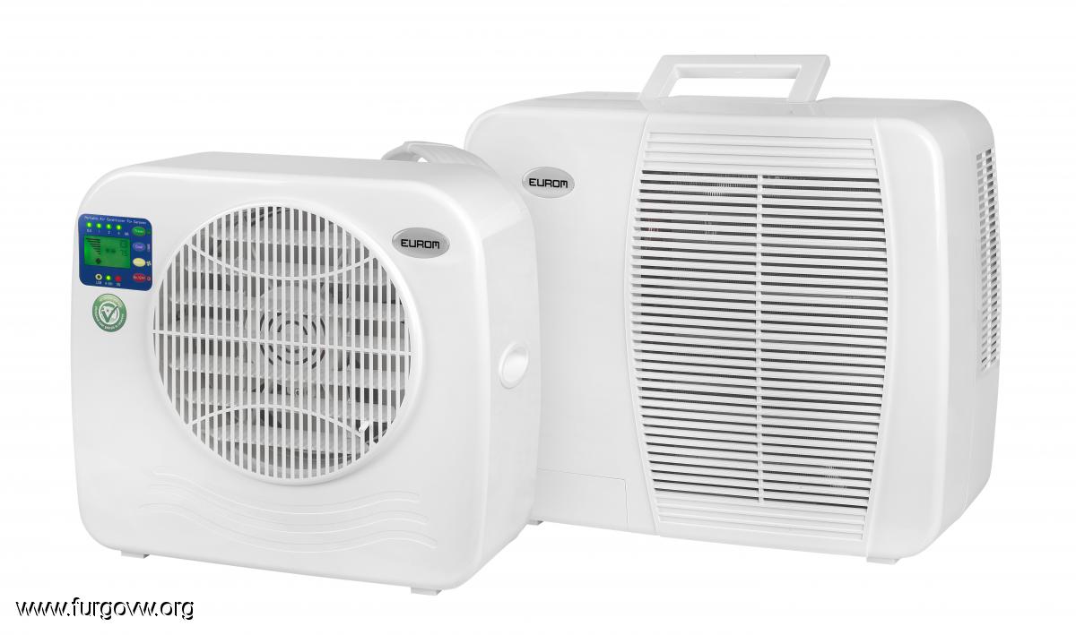

eso es solo un evaporador, sin compresor y condensador no te sirve mas que de ventilador
con un inversor de unos 1500w puedes poner un pinguino de 500w como el que llevo yo, pero necesitas bastante bateria y placa, o tener el motor en marcha

que no, que eso que pone el enlace es una parte de un aire acondicionado, si tienes aire acondicionado en la furgo podrias acoplarlo para la parte trasera, tal como hacen las ambulancias, pero necesitas tener el motor encendido para que funcione el compresor, eso no te vale para nada sin el resto de componentes

yo mínimo pondría un inversor de 1500w puesto que no solo es el arranque sino también la temperatura de funcionamiento
No se que pinguino llevas, yo todos los veo de mas potencia, pero si encontrar uno de esa potencia creo que serian unos 40Ah (no se los picos que puede dar de arranque), a pleno sol es decir con la placa cargando en mi caso una de 300Wpico 60celulas creo que podria tenerlo en marcha sin que la bateria descargara demasiado durante un par de horas, lo que talvez permitiria comer al medio dia tranquilamente.
Me has dado que pensar, voy a ver que encuentro y como lo instale para que el compresor quede fuera o tome el aire de fuera almenos.
