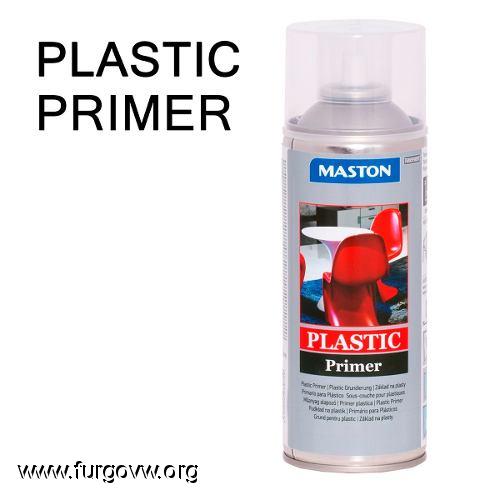

Vaya....
Es un spray que se usa para que no se despegue nada en los plásticos.....sea pintura o adhesivos como el sikaflex. Lo comentó +gvr en la primera página de este hilo...
Si alguna vez te llega a entrar agua, no dudes en desmontarla, limpiarla y echarle el spray en la parte de la escotilla donde pega el sikaflex....
Este es uno de los tantos que hay.....

Hola fieras.
No había leído nada sobre potenciador de adhesivos..... hasta ahora.
Este liquido/spray donde se aplica?. Sólo en la claraboya o tb en la parte de chapa que contacta con la sika?.
Por cierto, alguien sabe donde comprarlo y que cuesta?.
Saludos y gracias

"Promotor de adherencia" es el concepto correcto  ;)
Son específicos por gama de materiales. Tendrás que buscarlo en función del plástico que vayas a pegar y aplicarlo sobre él. Antes de comprar descargate la ficha técnica para asegurar que es el adecuado a tu plástico.
Los de spray los vi a 9€

No conocía este concepto.  Es una capa imprimacion para mejorar la adherencia al plástico.
Lo que me llama la atención es la aplicación de este producto que en principio está pensado para potenciar el agarre de capas superiores de pintura.
Aparte de la zona de plástico de la claraboya que queda en contacto con butilo/sika  también a la zona de la chapa hay que aplicarle imprimacion con un potenciador de adherencia para metales?.
Saludos y gracias

Si la dejas en chapa viva si, pero no creo que sea el caso. Tiene que estár indicado, también, para superficies pintadas...
