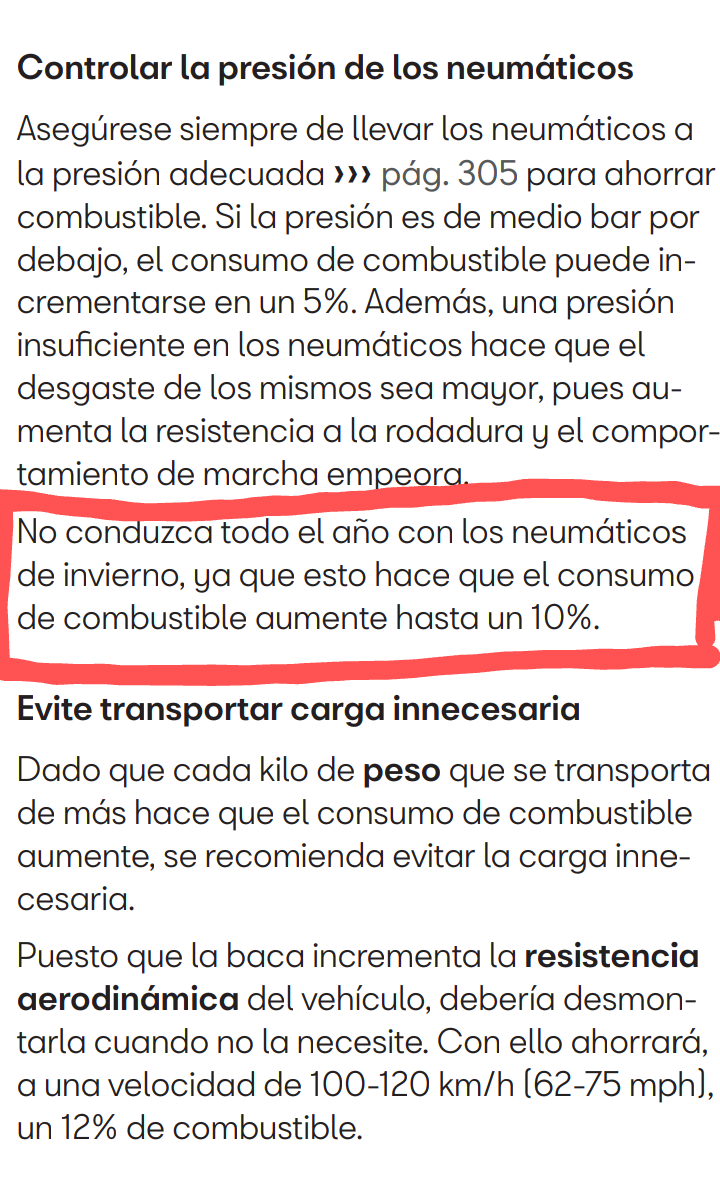

Asturman
Tened en cuenta que llevar neumáticos de invierno aumenta el consumo hasta un 10 %.

Cita de: Asturman en Diciembre 28, 2022, 13:56:18 pmTened en cuenta que llevar neumáticos de invierno aumenta el consumo hasta un 10 %.
Pues sí aumenta ese 10% mi consumo normal en la furgoneta seria de 6 litros a los 100? Esa diferencia seria antes. Ahora te aseguro que será menos. Y si el llevar esas ruedas hace que tenga normalmente un consumo de 6,7 a 7 litros cada 100km la verdad es que me parece muy bueno para el tamaño y forma de la furgoneta
