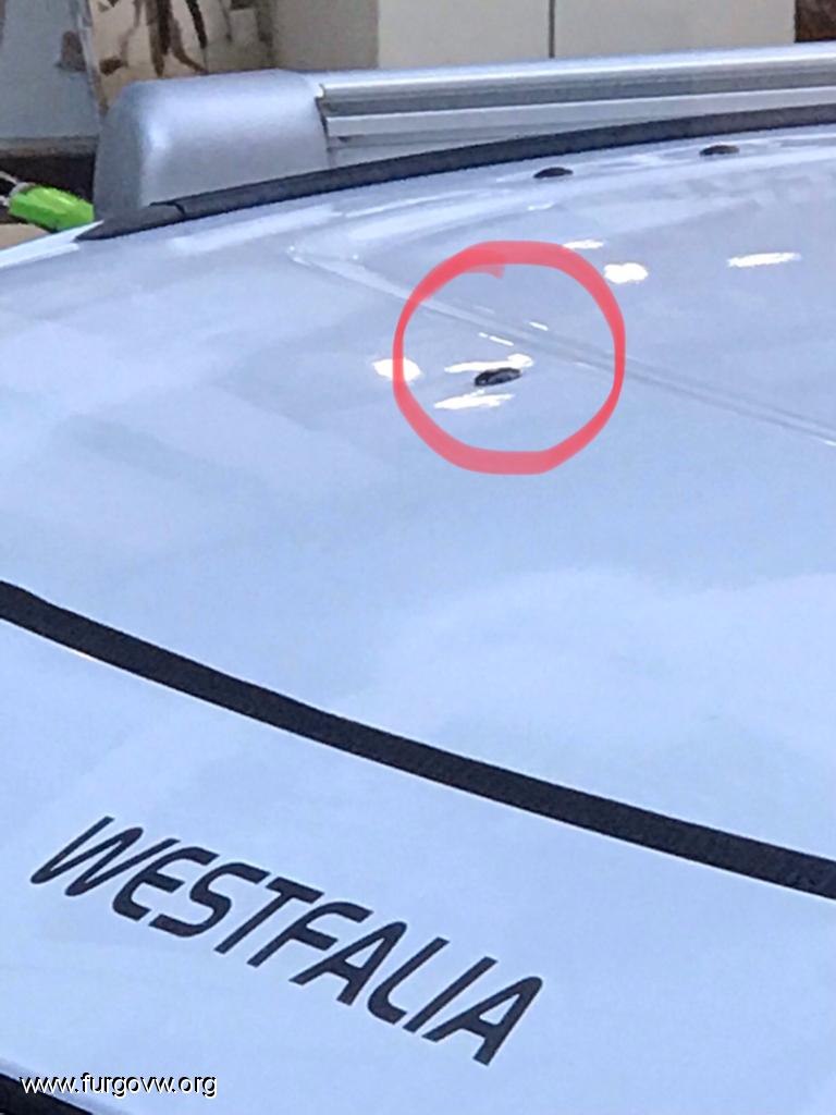

Muy buenas pues resulta que se me rompió la cinta esa de cuero que viene para bajar el techo elevable y quería en vez de coserla in situ quería sacarla para llevarla a algún sitio donde me pongan un par de remaches y ya quede bien para mucho tiempo.
La pregunta es para quitarla será solo aflojar el tornillo donde va o si lo aflojo para sacarlo tendré luego problemas de filtraciones de agua por haber aflojado ese tornillo que parece que es el mismo que va directo al exterior.

-En el caso de los techos Reimo en Mercedes, utilizan tornillería con gran arandela, sellada y pintada  :roll: ese sistema lo desconozco, pero ¿Tienes una o dos cintas para bajar el techo?  .malabares
-Cualquier soporte que quites y atraviese el techo, después puedes aplicarle polímero MS, es un sellador que pega y aisla muchos tipo de materiales, pintable, aguanta perfecto la humedad y dura bastante, uno de los mejores inventos para las furgos  .palmas

Tiene una sola cinta y la verdad que nunca oí hablar de ese polímero pero es interesante.
A ver si me decido a quitar el tornillo

Yo la usé para tomar las guias del techo y va de lujo. De todas formas, con una junta plana por debajo del tornillo debería quedar perfecto

Igual trae junta me imagino por eso preguntaba a ver si alguien ya lo había quitado alguna vez. Pero me imagino que algo tenga que tener y que si lo aflojo para sacar y arreglar la cinta y luego lo vuelvo a apretar no debería de pasar nada pero por si alguien lo hizo alguna vez pues por si sabía cómo iba .

Ami me pasó lo mismo,se me rompió la.correa de cuero. Tienes un tapón de plástico,Lo quitas y afloja la tuerca dónde está la chapitas que pasa la correa. No hace falta sacar el espárrago que va desde el techo
