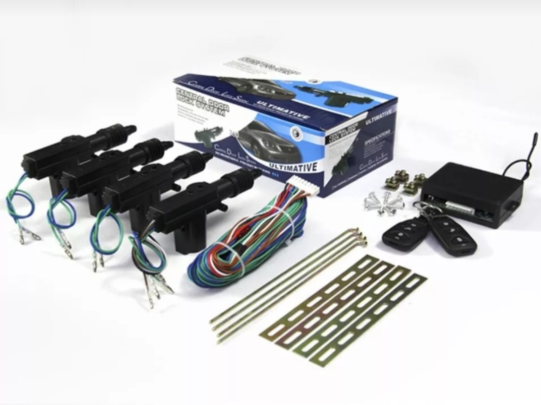

Rebonico
Buenas!!!
Compre el kit de cierre centralizado universal por aliexpres. Concretamente el que muestro en la foto.
La instalación no fue difícil, pero si laboriosa, ya que hay que hacerlo a medida e ir probando.
El problema viene en que pasada una semana me di cuenta que el cierre centralizado se abría y cerraba alguna vez sin pulsar ningún botón del mando.
Mi pregunta es ¿LE HA PASADO HA ALGUIEN ESTO? y si es así ¿COMO LO SOLUCIONO?
