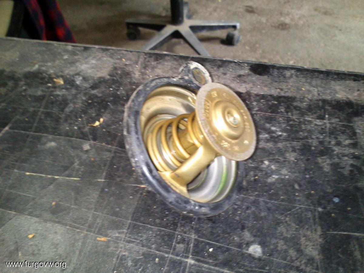

Creo que la mejor idea es ponerle un termostato nuevo y listo! Por 15 euros solucionado! La mia iba a 50° y cuando le puse el termostato nuevo no la veo bajar de 80. El martes baje todo Jaizkibel ( un monte de la zona de unos 500m) y no bajo la t° y la calefa todavia calentaba....
Y lo de las trampillas esas que dices mi t4 tambien tenia un sistema parecido que cerraba una rejilla que venia en el ventilador... pero creo que era solo en las importadas por el frio de aquellas zonas.

Pues eso Asier, que tenias razon, cuando alguien tiene razon hay que darsela.El otro dia le cambie el termostato y va de lujo. No baja de 80 y casi siempre va a 90 estable. La calefaccion ,de cine. Yo lo compre en el autorecambio no original y me costo 15 con un prefiltro.
Ya comente que los suelo probar en agua y mala pinta no tenia le he sacado una foto...
Conclusiones:
Alber si no has cambiado el termostato, cambialo, no cuesta mucho y es sencillo de cambiar.
Asier, llamame un dia te pasas por el terreno que ya pago yo las cervezas .meparto .meparto .meparto
