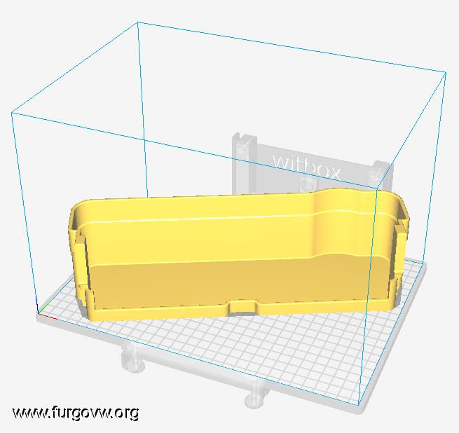

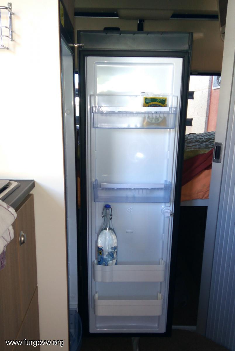

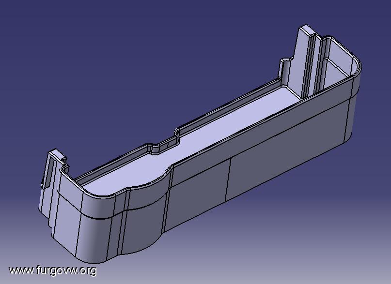

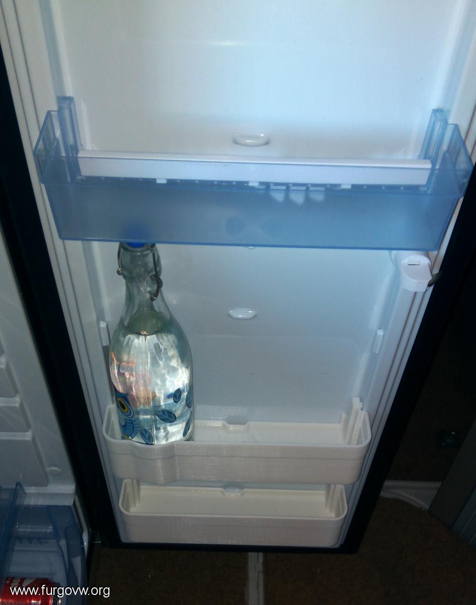

En la nevera el estante original había roto y me puse a dibujar e imprimir el repuesto.
Aunque era en plástico transparente, en blanco no queda mal, ya que el PLA transparente e impreso no queda muy bonito, y nunca sería del mismo tono.
La nevera es una Dometic-Rml9330
Aquí vemos el resultado:
Ya lanzado, he hecho un segundo estante, tengo sitio para colocarlo, y este otro anaquel posee una ranura adecuada para poner una botella de agua:
Así queda la puerta de la nevera:
Adjunto los ficheros STL por si a alguien con el mismo modelo de nevera le vale.
En el estante inferior entran las latas de cerveza perfectamente.

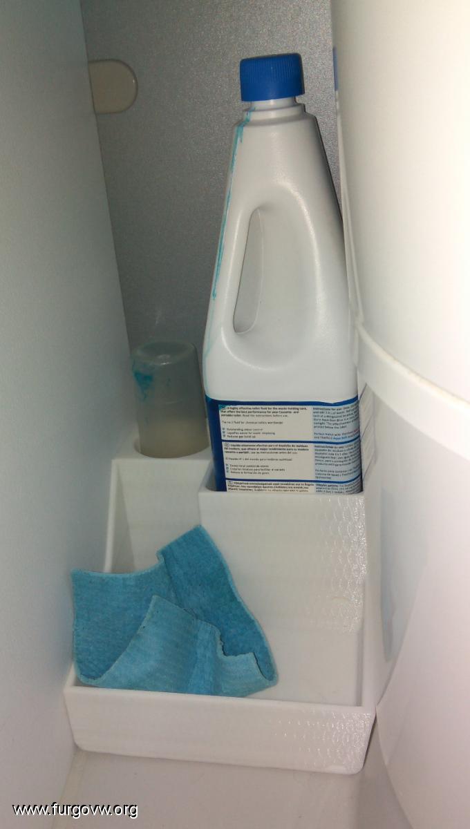

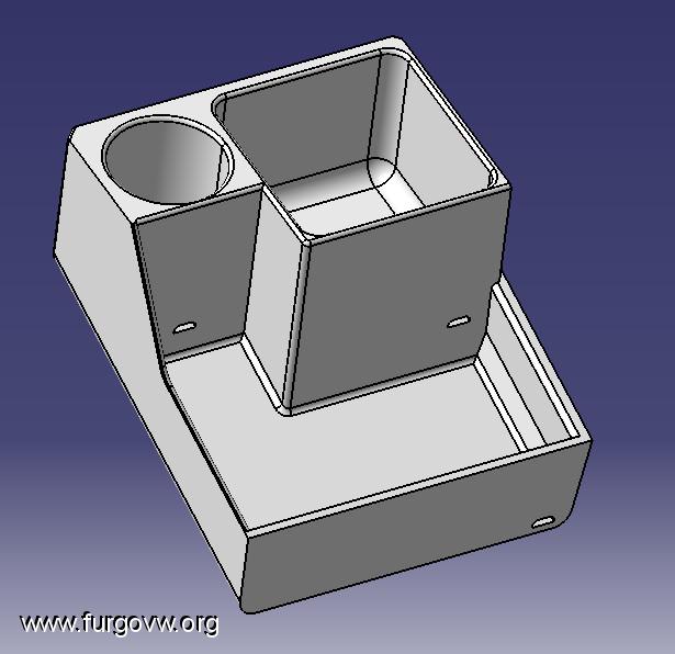

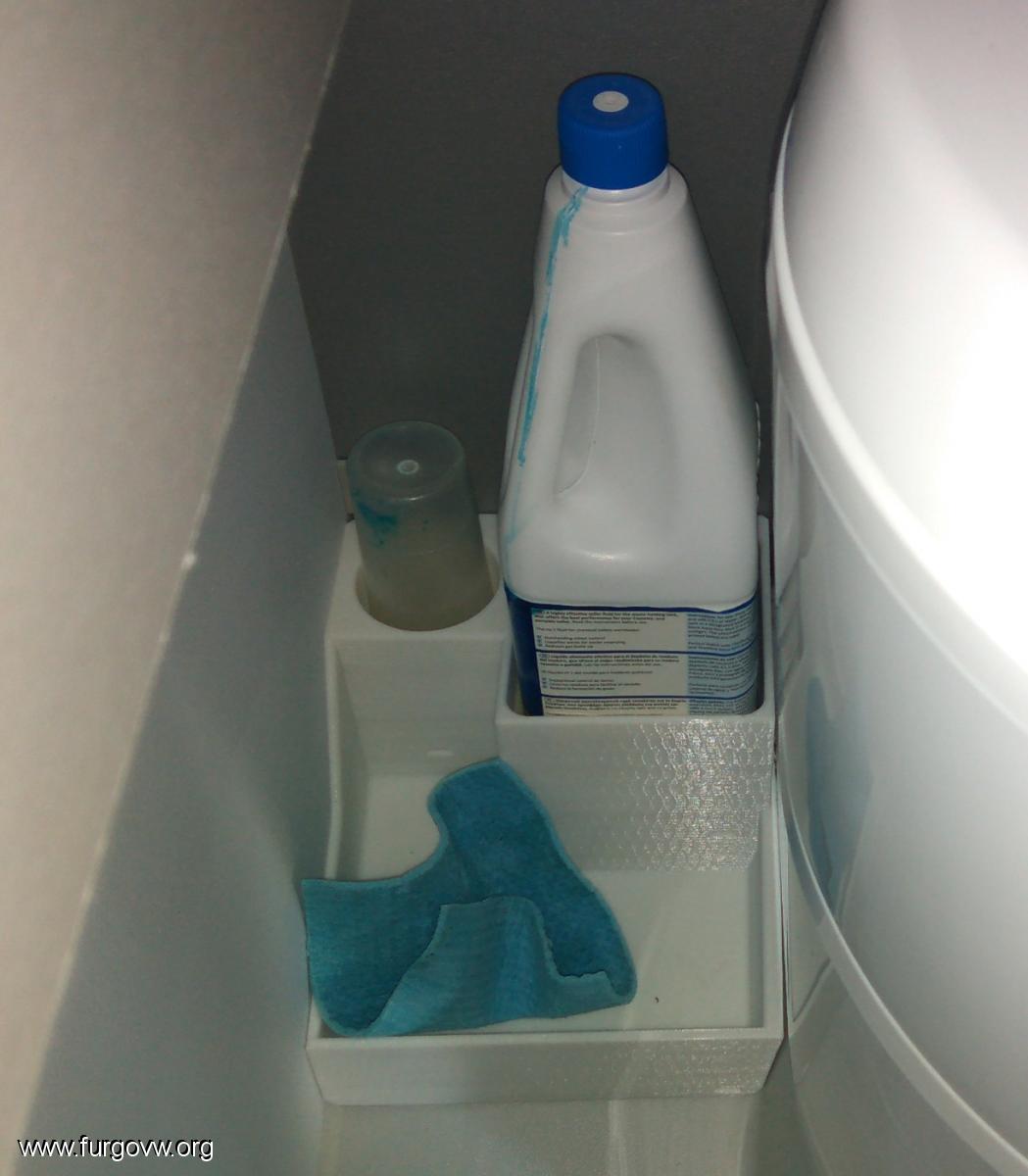

Aunque la furgo sea grande, a veces hay cosas que no sabes dónde colocar. Una de estas cosas es la botella del líquido del potty, para lo cual he buscado la forma de alojarla cerca de donde se usa, entre el propio retrete y la pared lateral.
Puesto a diseñar, he diseñado una cavidad para esta botella, otra para un vaso dosificador y otra cavidad para paños de limpieza.
La bandeja además se diseña para que quede encajada, tenga la forma del hueco "muerto" que, según he dicho, existe entre el propio retrete y la pared lateral, en una zona sin uso. Dispone a la vez de agujeros de evacuación y que el agua no quede acumulada cuándo nos duchemos.
Así es el diseño:
Y así queda la pieza una vez impresa e instalada, solamente por presión en la cavidad de la furgo, esto nos permite fácilmente sacarla si es necesario.
Adjunto el STL de la pieza.

Muy buen trabajo! Oye ¿que impresora tienes para hacer una pieza tan grande? ¿O está hecho en dos piezas? ¿Tamaño de la pieza?
falco

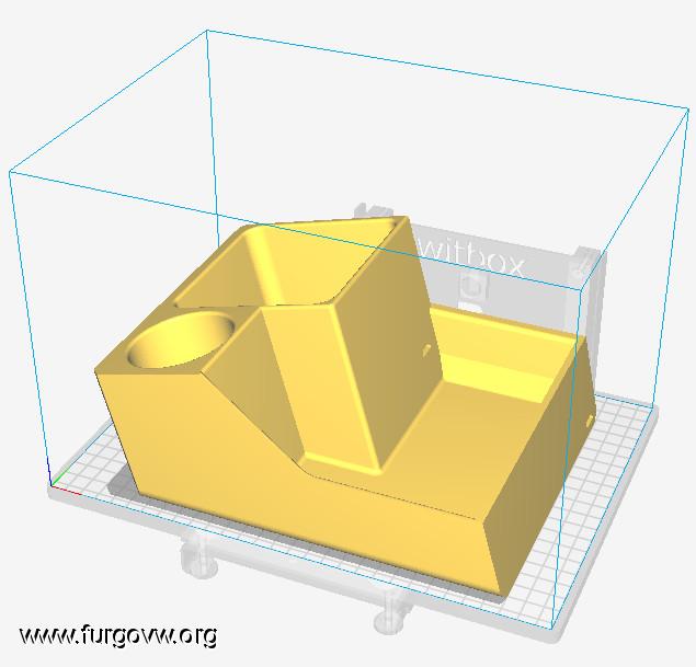

Uso una BQ Witbox, las bandejas de la nevera da justito, justito, ... colocando la pieza en diagonal.
La del baño también usa bastante superficie de bandeja que es de 210x247 mm:
pabgarde
Diciembre 06, 2017, 08:35:30 am #5 Ultima modificación: Diciembre 06, 2017, 09:44:24 am por falco
Cita de: falco en Diciembre 05, 2017, 20:46:32 pm
Ok. Gracias. Entonces el área de impresión es 297x210mm y en diagonal entra justo pero entra.

Cita de: xander_zs en Diciembre 16, 2017, 09:36:22 am
que programa 3d utilizas? Tengo que ponerme las pilas con ello. Yo trabajo en una maquina cnc pero ni idea de solidworks etc....
Yo, Por motivos laborales, tengo acceso a Catia, pero no es un programa adecuado para noveles.
Si sabes de control numérico, te será fácil, el funcionamiento es similar al mecanizado.
El Inventor es bueno para esto
