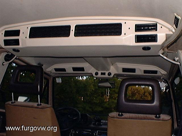

Cita de: Manole-t3 en Enero 25, 2016, 19:37:42 pm
Haber,el mio es como este,va solo encima de la cabina...el problema con este tipo de aires es que imposibilita abrir el techo,complicado subir a la cama,y dificil trabajar en el fregadero.lo que hice fue adelantarlo 2 cm de su posicion original,y cortar el modulo central 10 cm.con lo que gane 12 cm,el techo se abre facilmente,a la cama superior se sube "comodamente"y no molesta para usar el fregadero.aparte modifique/corte un poco los especieros de la furgo,o como se llamen,baje los tubos y la electricidad por dentro del pilar B,que no veas que trabajito...modificar la consola trasera  encima de la corredera,que al adelantarla no entraba...una nueva pintura y cositas asi...
Buenos dias, refloto este tema para preguntarte si este aire manda hacia los asientos traseros y ademas hacia el piloto/copiloto(parece que si).
Que tipo de a/c es(marca, es propio para t3?) y tiene alguna condición(llevar tdi instalado..)?
Muchas gracias!
