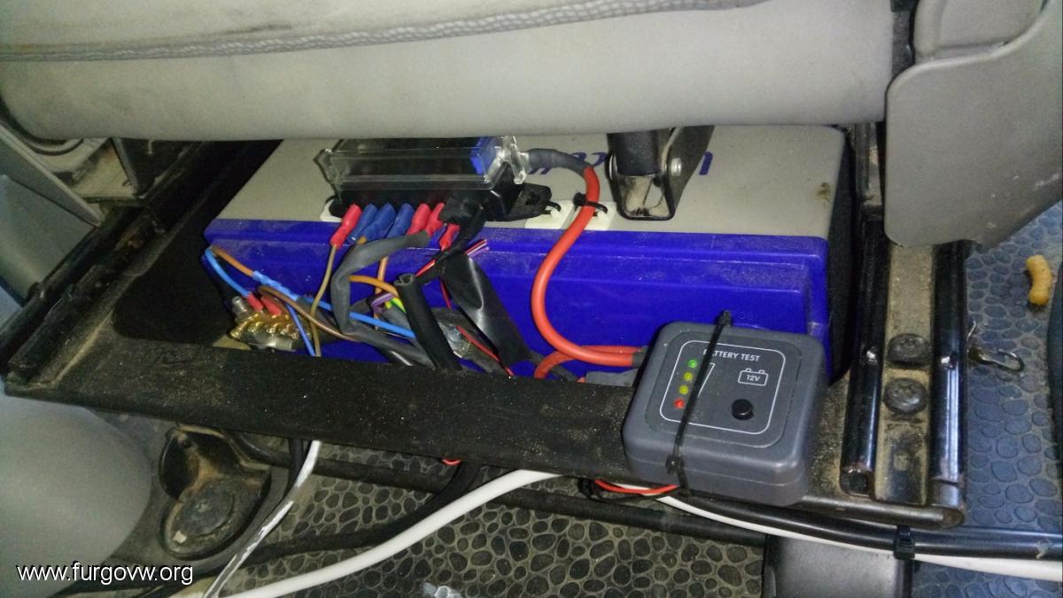

Y una de la batería....
Hola de nuevo Neptuno! La semana que viene me pongo con mi nissan primastar l1h1 y te haré preguntas porque eres uno de mis referentes  ;D
Que baterías usaste para la vivaro y la l2h2??? Donde la compraste? No pasa nada porque vayan tumbadas por lo que veo
Neptuno_a80
Cita de: miguemg en Mayo 13, 2018, 00:28:52 am
Buenas! Pues tanto en uns como en otra, use la ultracell de 100ah. Y puede ir tumbadas sin problema

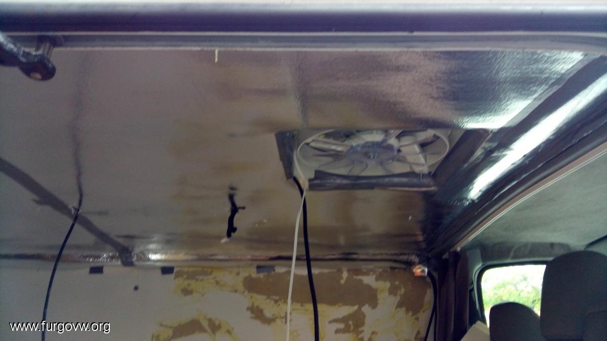

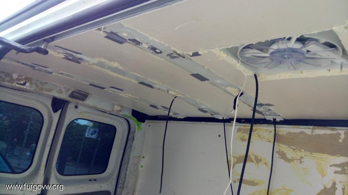

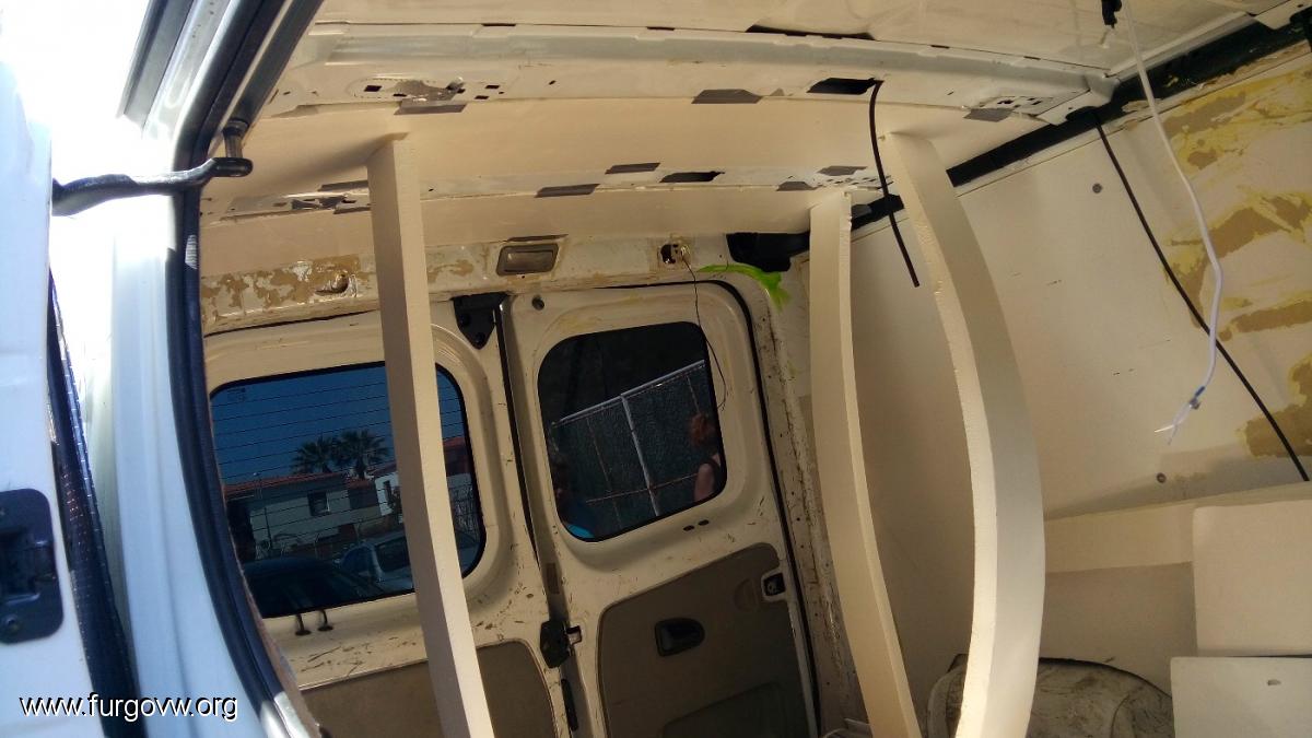

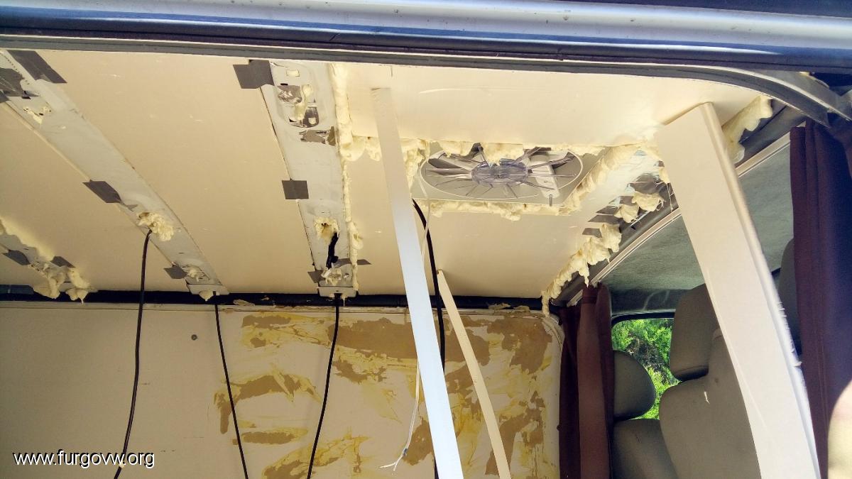

Veo que no hay muchas opiniones. En fin, yo sigo.
Toca  aislar el techo, para ello he optado utilizar poliestireno expandido, con espuma de poliuretano para las juntas, y rematando con una lámina de poliespan aluminizado.
Os dejo las fotos;
Buenas tardes Neptuno!!
Como aislaste los pasos de las ruedas o como lo has hecho en tus otras furgonetas,y donde compraste el poliespán aluminizado?
Se fija bien el poliestireno extruido o el expandido con la espuma de poliuretano?
Neptuno_a80
Cita de: miguemg en Mayo 31, 2018, 20:20:50 pm
En esta furgoneta, los forré con el poliespan aluminizado, que lo puedes encontrar en tiendas como Aki, o quizás Leroy.
Después forré encima con moqueta.
En la segunda furgo segui más o menos el mismo procedimiento, pero aparte le hice un cajón al paso de rueda.
En la última furgo, usé Kaiflex
La espuma de poliuretano, si, la verdad es que va muy bien.
Sino te quieres complicar ponle Kaiflex
