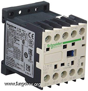

Muy buenas a tod@s, tengo una duda de electricidad. Hace algun tiempo me compre, mejor dicho me vendieron un conector distinto al que necesitaba. De hecho, este no se para que vale (Se puede ver en la imagen).
Necesito saber cual es el que necesito.
Lo que tiene que hacer este conector es bien simple, y me imagino que la mayoría de las furgonetas lo tendrá.
El conector normalmente esta conectado a la salida del transformador (12v -> 220v), el cual esta alimentando los enchufes. Pero si en un momento tengo acceso a 220 v exterior (p.e. un camping), al enchufar a la nueva corriente, este conector cambia de posición, anula la entrada de 220v del transformador (es decir, consumo de la batería) y alimenta la red mediante la entrada del exterior. Lo que evita que haya choque entre las corrientes del transformador y el exterior.
La pregunta es ¿Que conector necesito?
Valdría este?

Lo que llamas transformador sera un inversor y lo que llamas conector es un contactor. Hasta hay todo correcto, necesitas un contactor de dos contactos NC y dos contactos NA
El del enlace si no e visto mal es el correcto

Vuelvo a escribir, te e mirado las características del contactor y el hilo mas gordo que puedes meter es de 1.5mm yo pondría un contactor que te quepa un hilo de 2'5mm que es lo mínimo que yo pondría para enchufes

Yo monté uno de la marca chint y lo quité al poco tiempo por ruidoso. Ahora llevo un conmutador doble y lo cambio a mano.
