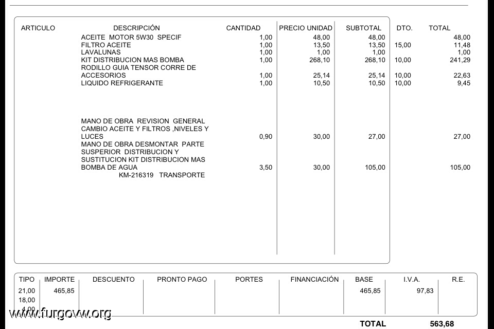

Os explico, pillé la Furgo con 200000km pero según el anterior dueño cambió la correa a los 160000 y estuvo parada un año por tema de la caja de cambios que no daban con la tecla para arreglarla.
Ahora ya le hice 15000km y me empezó a dar miedo por si partía, así que he decidido cambiarla ya que me tocaba el cambio de aceite y filtro.
Estuve buscando por el foro pero no encontré nada sobre la correa de distribución de la T5 así que habrá este hilo para quien quiera comparar precio ya que yo fui a mi mecánico de confianza pero a ciegas respecto a presupuesto aunque él me lo diera antes de darle un sí.
Bidassoa
Buen precio, si señor.a 30€ la hora, fantástico.

Yo la he cambiado ayer en un taller de Andorra, 490 napos, correas, las dos, bomba de agua y tensores, estaba cagao la primera vez que entraba al mecánico en 126.000 km y 10 años de uso, me mostró el mecánico la correa usada y bomba  "cómo nueva"  oye, me dijo que podría haber durado mucho más...., todo el kit de la marca continental, nos vemos dentro de 120.000 km chaval!!!!
