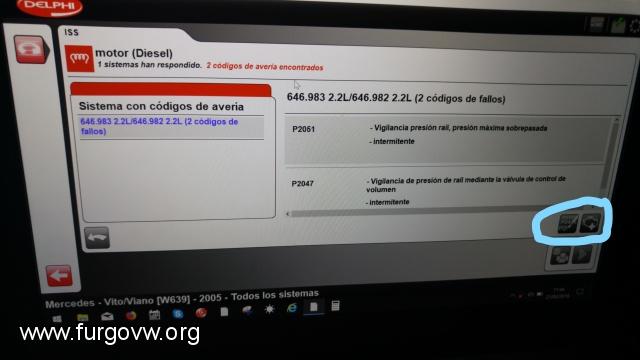

Buenas tardes hice un escaneo de fallos y hice un video con los valores instanteneo del coche. Es el primero y no se si podre ponerlo. https://www.dropbox.com/s/ory273jcdzepcf0/VID_20180406_162813.3gp?dl=0

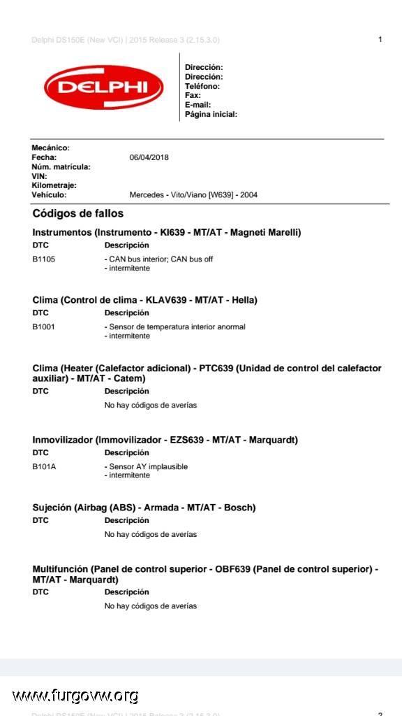

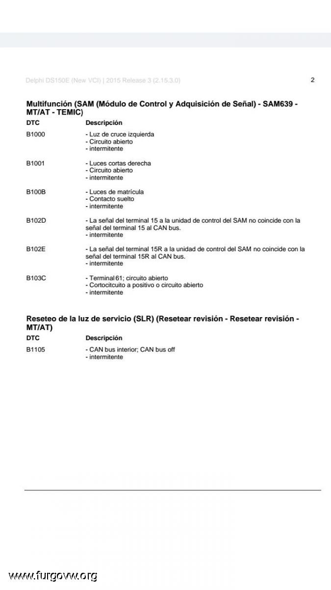

Esto son los fallos que me han salido.

Te falta multifunción motor, no lo tienes marcado para hacer el escaneo?
En activo no te sale ninguno, cierto?
Sabes borrar esos fallos, por que eso creo que es el histórico?.
Si me acuerdo de memoria, de lo remarcado estará encendido y al picar en ello te da la opción de limpiar-borrar errores.
jose.doble.58
Cuando hice el video ya habia echo la busqueda de fallos y cuando termine el escaneo y hacer una copia de los fallos los borre. No se si eso es a lo que te refieres

edulcorante1
Antes de arrancar motor un escaneo de fallos en modo ISS, te dirá que si motor arrancado, le dices que si, escucharas el aparato moviendo relés,cuando acabe los borras todos. Vas módulo a módulo borrando. Desconectas aparato.
Y cuando uses el vehículo le haces otro escaneo con el ISS para ver cuales permanecen.
