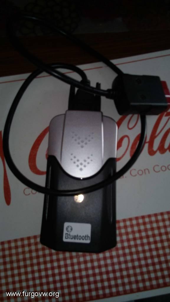

Tienes algún aparato de diagnosis simple como el ELM-327.
jose.doble.58

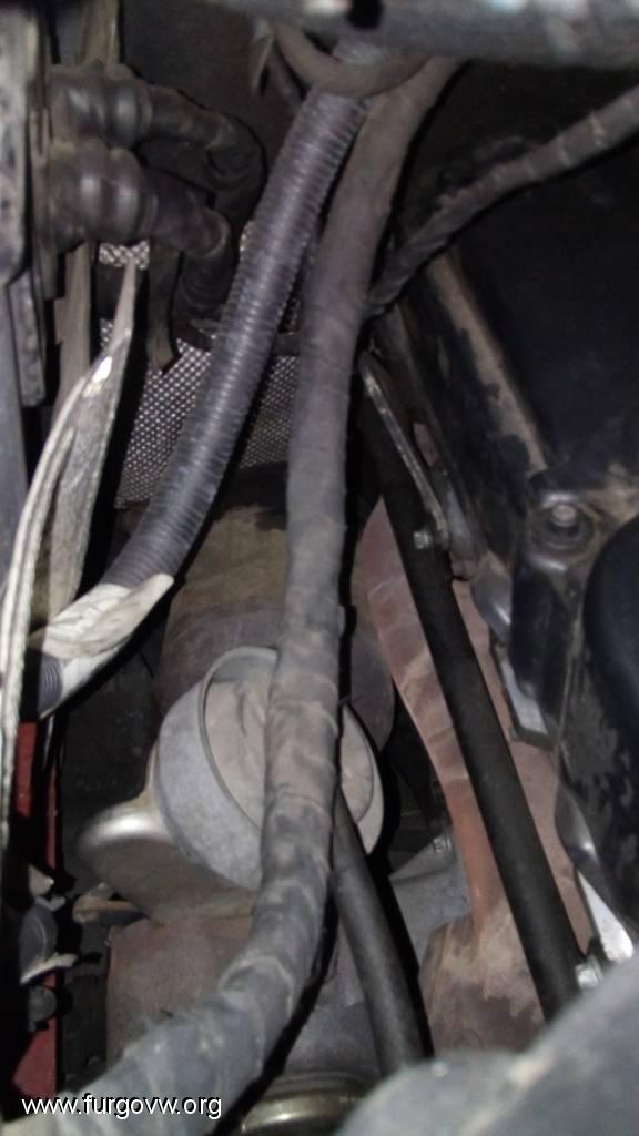

El motor arranca bien en frio tengo un aparato he sacado algunas fotos cuando abro la tapa del aceite si sale un poco de humo he visto el que está en la toma de aire pero el del catalizador no lo he visto yo he quitado el del aire y no hace nada diferente y tampoco me sale ninguna luz en el cuadro y no me entra en modo de emergencia

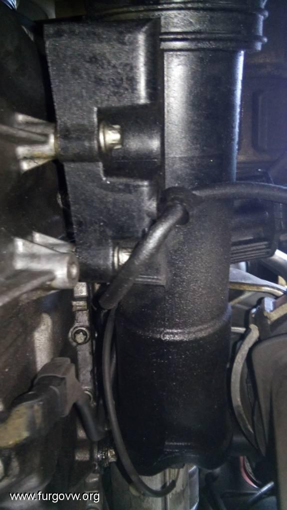

La barilla de aceite no me he fijado me fijare y te diré. Le quitare esta semana los catalizadores y le sacaré una foto. En cuanto a la

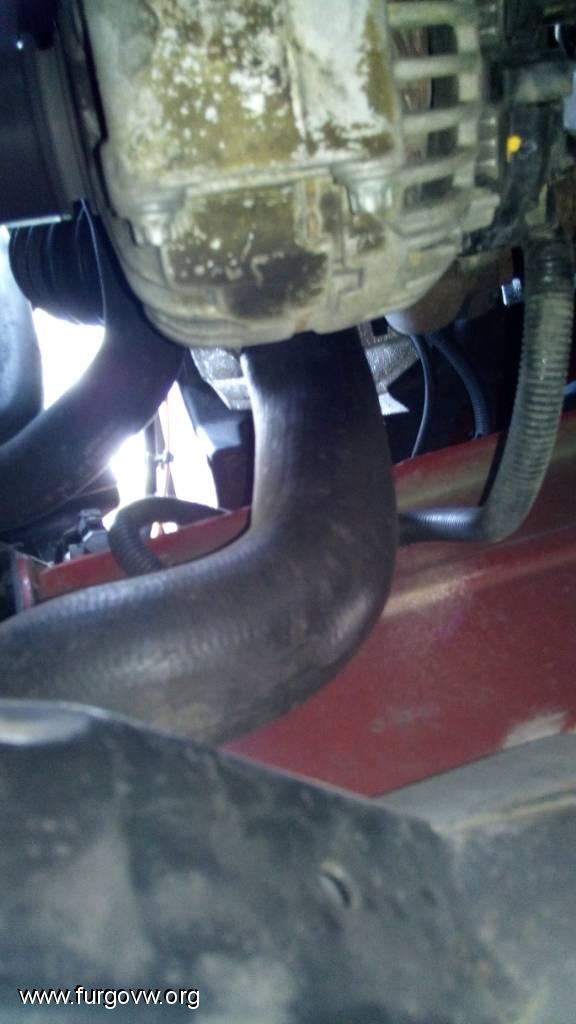

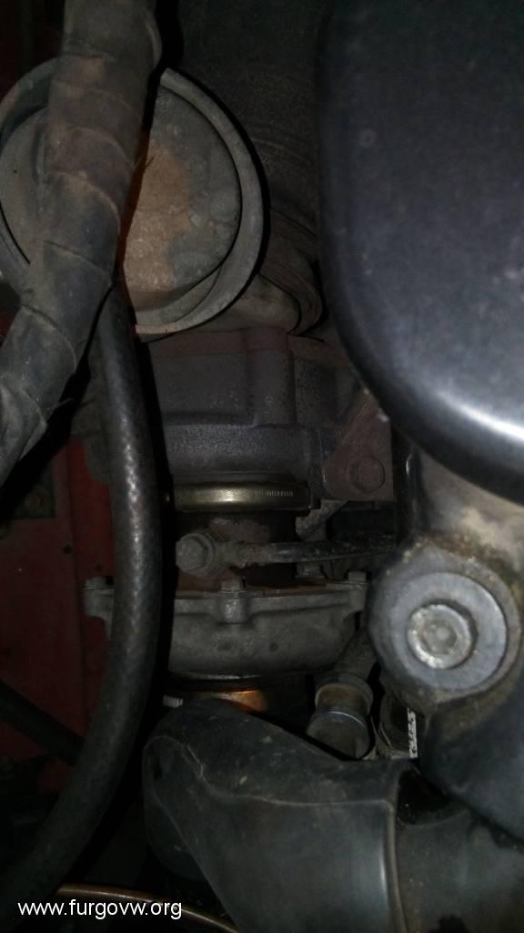

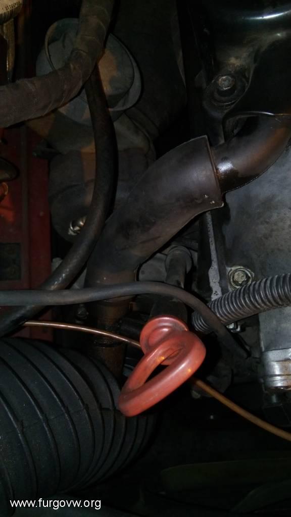

Creo que la primera foto es el tubo de vaciado de condensados del árbol de levas.

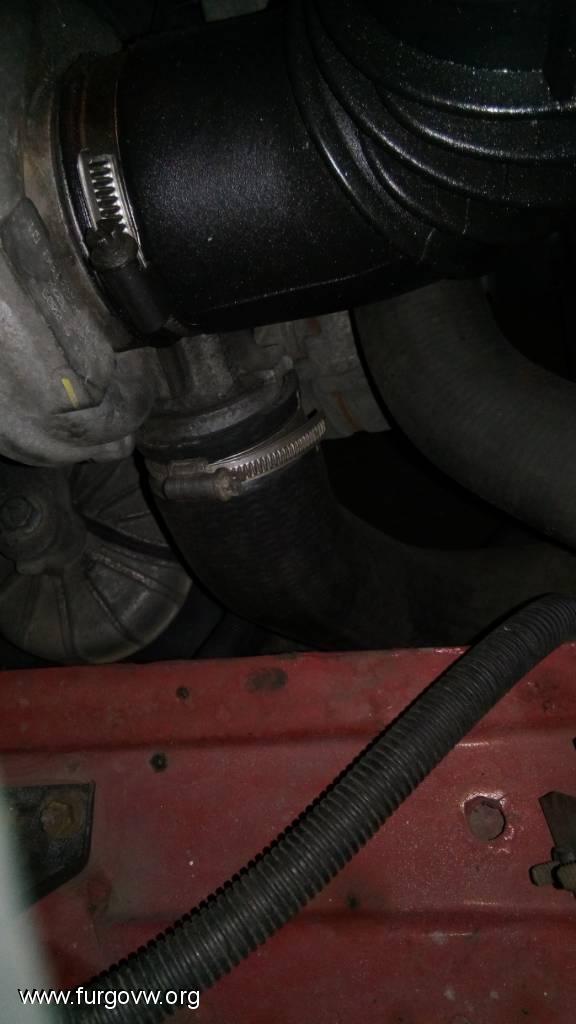

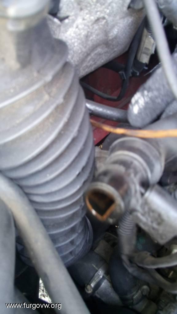

La segunda foto creo que es la entrada de aspiración del aire al colector de admisión, es la segunda manguera de la foto que viene del interculer?

-Tubo de condensados de árbol, conviene que con el motor en caliente, arrancado y con cuidado, saques el tubo y veas si sale mucho "vapor" del aceite. En ese mismo tubo tienes un conector eléctrico es un sensor de temperatura. El otro sensor triangular es uno de presión atmosférica.

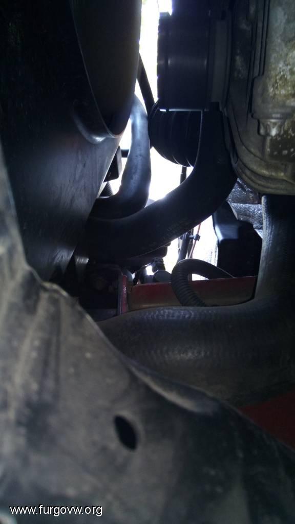

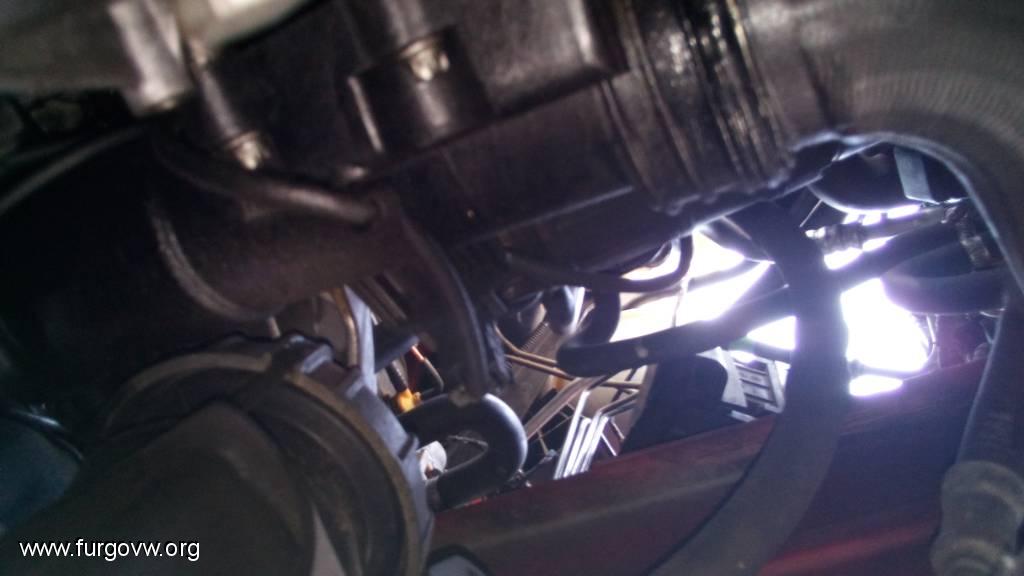

-Segunda foto, es el tubo de aspiración del turbo, viene del filtro y va al intercooler, parte izquierda, refrigera y sale por la parte baja de intercooler, parte derecha, sube por la parte derecha del motor (hueco de soporte motor) y entra por una goma gorda vertical a la caja de admisión. (Tienes que identificar todos los componentes correctamente).

He sacado algunas fotos para tener claro las mangueras. Cuando saqué la manguera que lleva el sensor de temperatura no salia gases de aceite.

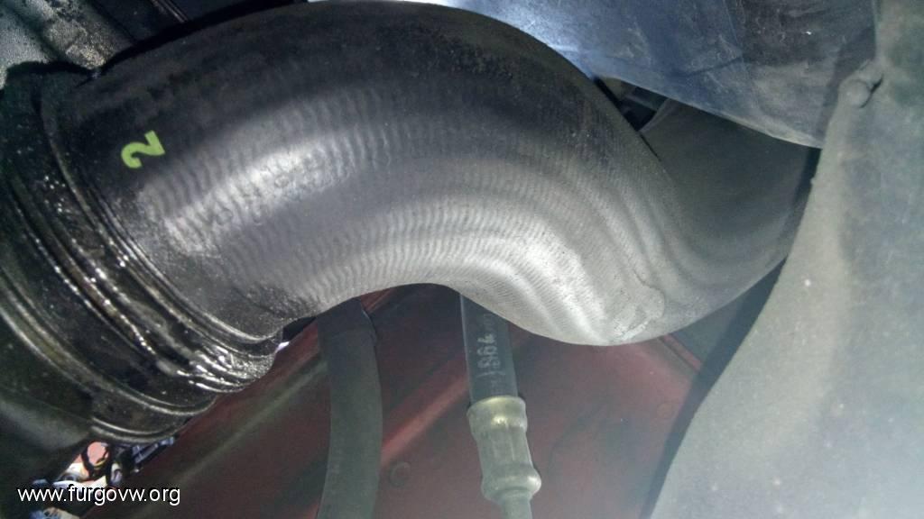

Última foto, viene de salida de intercooler y de ese tubo pasa al soporte motor ( está hueco y diseñado para eso), entra en la admisión por un tubo negro que está puesto vertical debajo de la caja de admisión.
El problema puede estar en que el coche está axfisiado, admisión sucia o catalizadores obstruidos, de momento familiarizate con las piezas.
