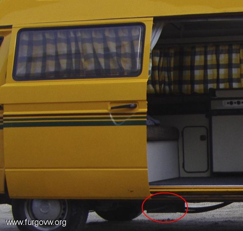

Ya he hecho los deberes, lo primero copio y pego el MP que le envie a for:
Que conste que la cale venia de serie y no tengo ni idea de calefacciones, solo os cuento lo que he visto.
La instalacion no creo que sea muy complicada. La bombona de gas es una de esas azules de campingas que va en un compartimento estanco, desde hay sale  un tubo para el gas hasta una llave de paso y de hay a la calefaccion (por el camino creo que hay un regulador de presion, tendria que mirarlo). Desde la calefaccion sale un tubo que va al exterior para expulsar los gases de la combustion (habria que cortar la chapa y desde fuera se veria una especie de tapa de plastico de unos 10-12 cms). Desde la cale saldria otro tubo que llevaria el aire caliente hasta la zona del habitaculo que quis¡eras. En cuanto al tema electrico necesitarias una toma desde la bateria y un termostato para poner la temperatura a tu gusto. No me parece complicado, otro tema es que si metes gas en la furgo tendrias que homologarlo, a no ser que la tengas clasificada como vehiculo vivienda o autocaravana. Volviendo a lo del gas, algunas T3 llevan el deposito de gas en el exterior (en los bajos) no se que furgo tendras.
Bueno, unas fotillos
La tapa esa negra que se ve encima de la rueda es la que cubre la entrada de aire limpio y la salida del gas de la combustion, la chimenea, seria como las calderas estancas de las casas, que cogen el aire limpio y lo expulsan por un mismo conducto doble  (es lo que ponia en las instrucciones de la Truma E4000)
Foto sin la caperuza de proteccion, importante quitarla antes de poner la cale en marcha sino la liamos.
Visto de cerca
Compartimento estanco donde van las bombonas, entrarian bombonas mas grandes pero las azules de campingas las encuentras en cualquier sitio. Fijaros en el regulador de presion que va despues de la llave y la goma en el marco de la puerta para hacer el compartimento estanco.
Llaves de paso en el habitaculo
Termostato digital y mecanico
Y  aqui la calefaccion en si. Va dentro del armario ropero e
ntre el paso de rueda y la pared del armario, el tubo que sale por arriba es el que va a la chimenea.
Y por este conducto sale el aire calentito al habitaculo.
Sabia que la furgo necesitaba un lavado, pero vistas las fotos me doy cuenta de que esta muy guarra. En cuanto deje de llover-nevar-granizar me pondre a ello, lo prometo.
Venga, buen fin de semana.
