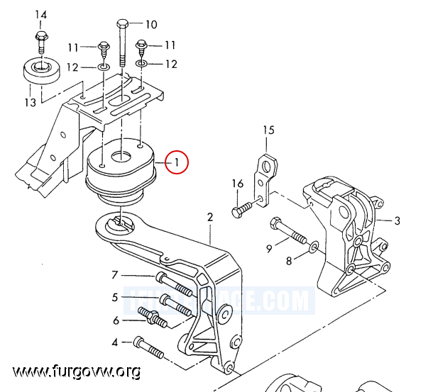

Hola a todos. Ultimamente noto que la furgo tiembla mas de lo normal a ralenti y en las salidas. Me gustaria cambiarle los soportes del motor o silent block pero no tengo ni idea de cuantos lleva ni donde los lleva.

Creo que lleva tres diferentes, a ver si alguien te lo puede confirmar, pero echale un ojo a este enlace y a tu furgo a ver si los reconoces...
https://www.recambioscoche.es/marca-vehiculo/pieza-de-repuesto-volkswagen/transporter-iv-furgon-70xa/10689/10638/suspension-del-motor.html

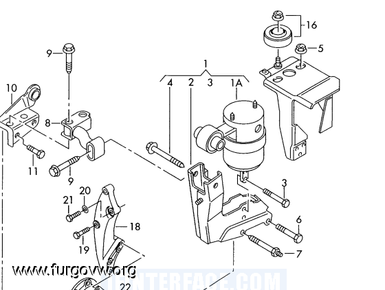

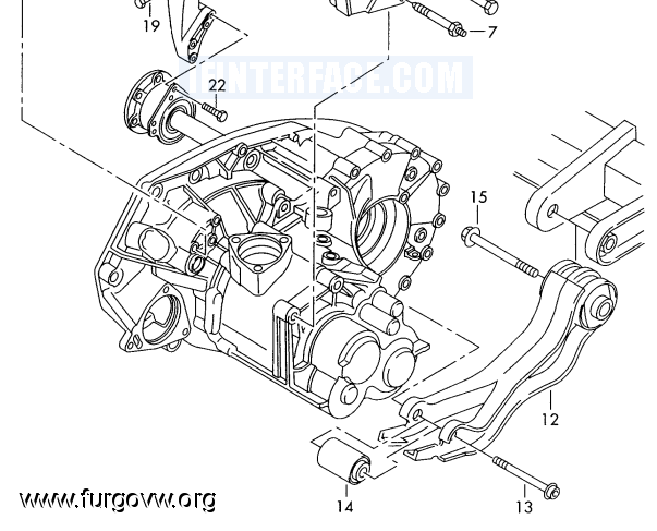

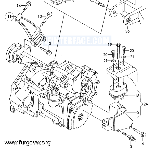

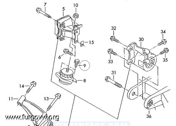

Hola, lleva por lo menos 3 , como todos los motores uno en la caja de cambios , uno en la parte derecha del motor, y otro abajo en el cambio o cerca.
Como no has puesto año ni tipo motor cojo tipo AAB año a partir de 1992.
El que suele transmitir mas vibraciones es el de la derecha con referencia 701199201H.
El de la izquierda el de la caja de cambio tiene referencia 701199201H y hay otro modelo 7D0399107AC.
Y el de abajo del cambio es referencia 701399201AG , aunque hay otro modelo 701399207B.
Mirando las imagenes te podras guiar de como son los tuyos.
