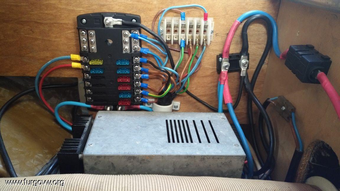

Cita de: gu78 en Noviembre 28, 2016, 10:35:43 am
Pues hasta la fecha va perfecto! Cuelgo un par de fotos!
Hola:
A ver si me queda claro, ¿Es esto lo que necesitaría:?
  • Caja de fusibles/distribuidor Ripca de 12 conexiones que también ya trae los negativos, no
  • Empalme para  los cables de 25 (supongo, o puede ser de 16) que vienen de la batería. Esto sería como un alargo borne ladrón extensión de los bornes de la batería donde podría montar varias conexiones de accesorios diversos
  • Necesito Algún fusible grande, como el que veo conectado al empalme para cables, para qué sirve y a dónde se conecta.
  • El portafusibles blanco para qué lo utilizas.
  • Necesitaría algo más
gu78
Cita de: jotace en Marzo 04, 2018, 11:51:22 am
Hola:
Lo blanco es un bornero para hacer conexiones, cada vertical tiene 4 conectores para un circuito dstinto. Este viene en la instalación original y lo he mantenido.
Yo puse los cables de 16, el fusible gordo lo puse para evitar que un cortocircuito o sobrecarga afecte a la batería, así que es como un corte general. También vale para desconectarlo todo. Va entre el positivo de la batería y la caja de fusibles. No es realmente indispensable, sólo una precaución extra.
Para empalmar los cables gordos puedes usar distintas cosas, incluso un tornillo con su tuerca, siempre que esté bien aislado luego. Yo usé un portafusibles porque es económico y trae ya su aislamiento. Lo del tornillo lo descarté porque al aislarlo con cinta de caucho luego es un engorro si hace falta deshacer la conexión.
