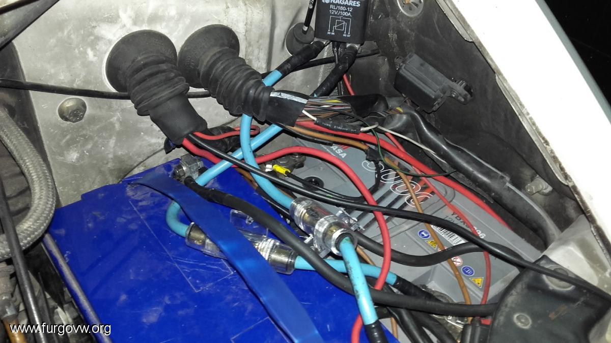

Yo la llevo en el capó. Te busco una foto ahora.
GL
Ahora lo tengo más ordenado y tal, y lo llevo cubierto con la tapa de la batería. Yo llevo sólo una auxiliar de 100 ahí, dentro de la furgoneta no llevo baterías ni cables ni nada. Lo justo para las tomas de los consumibles.
