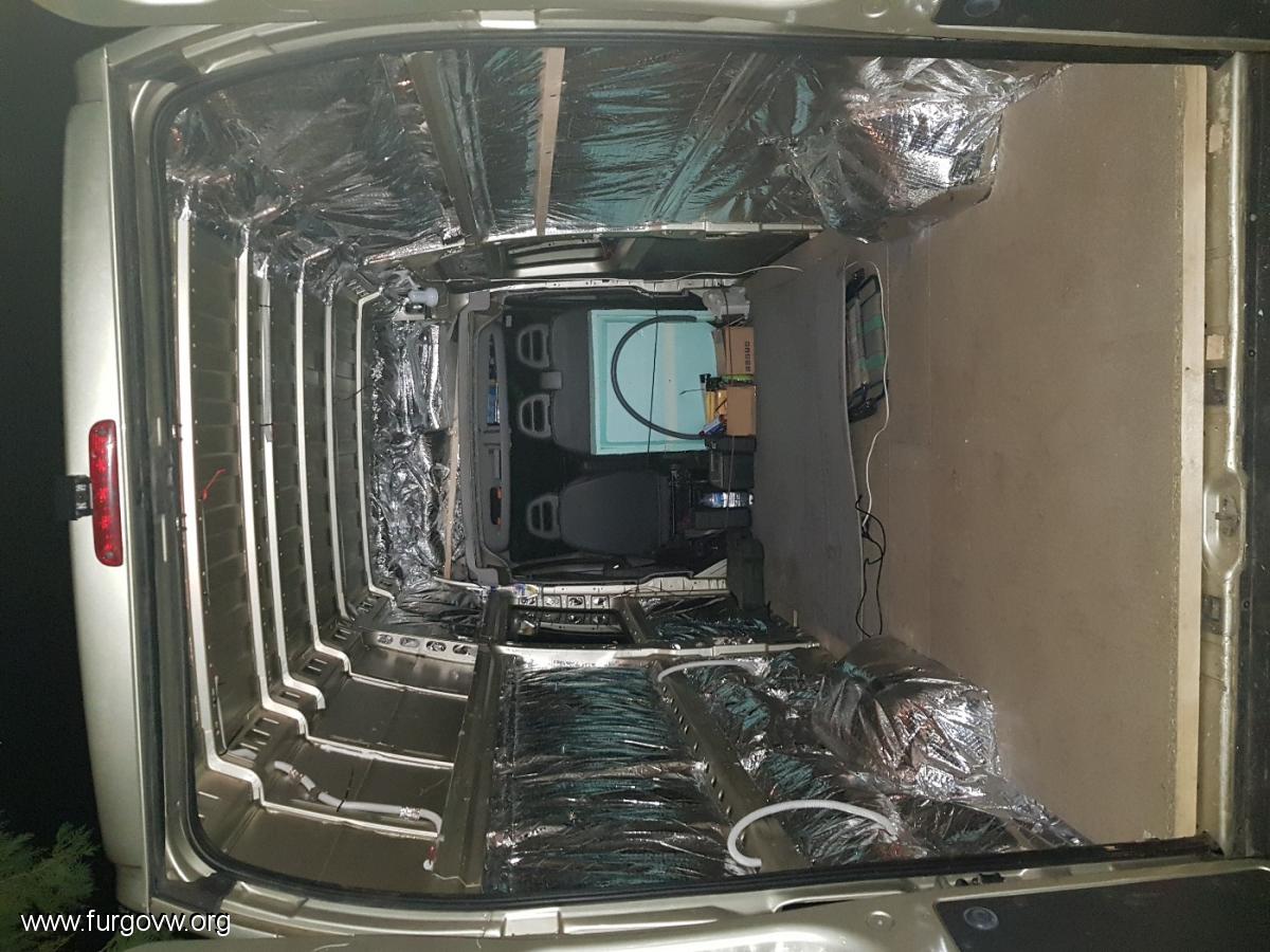

mi boxer

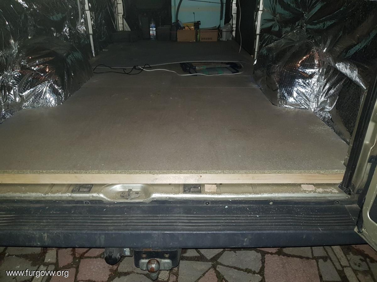

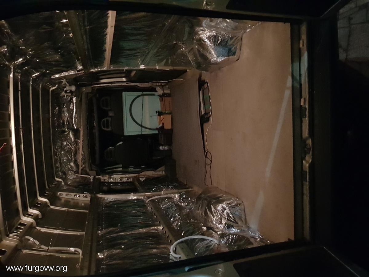

BoxerGerar
Otro trocito más de camino andao.
