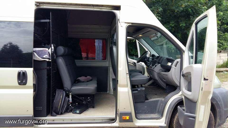

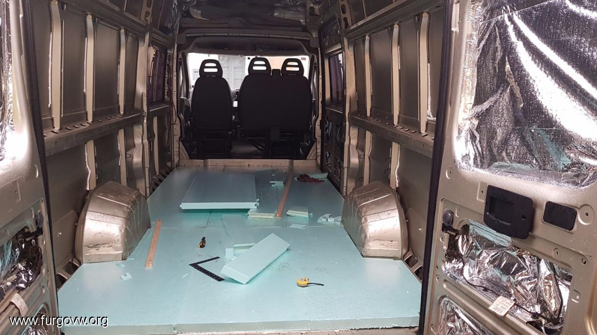

al final creo que si que os la puedo presentar. Boxer 3.0 160 hp. L4H3.
. aqui esta.

Enhorabuena por la furgo...  no he visto muchas con los asientos atras. ¿ Esta homologada como mixta?que le has puesto en el suelo de aislante???
Cuentanos cosas!!! que tienes pensado hacerle. Animo :) :)

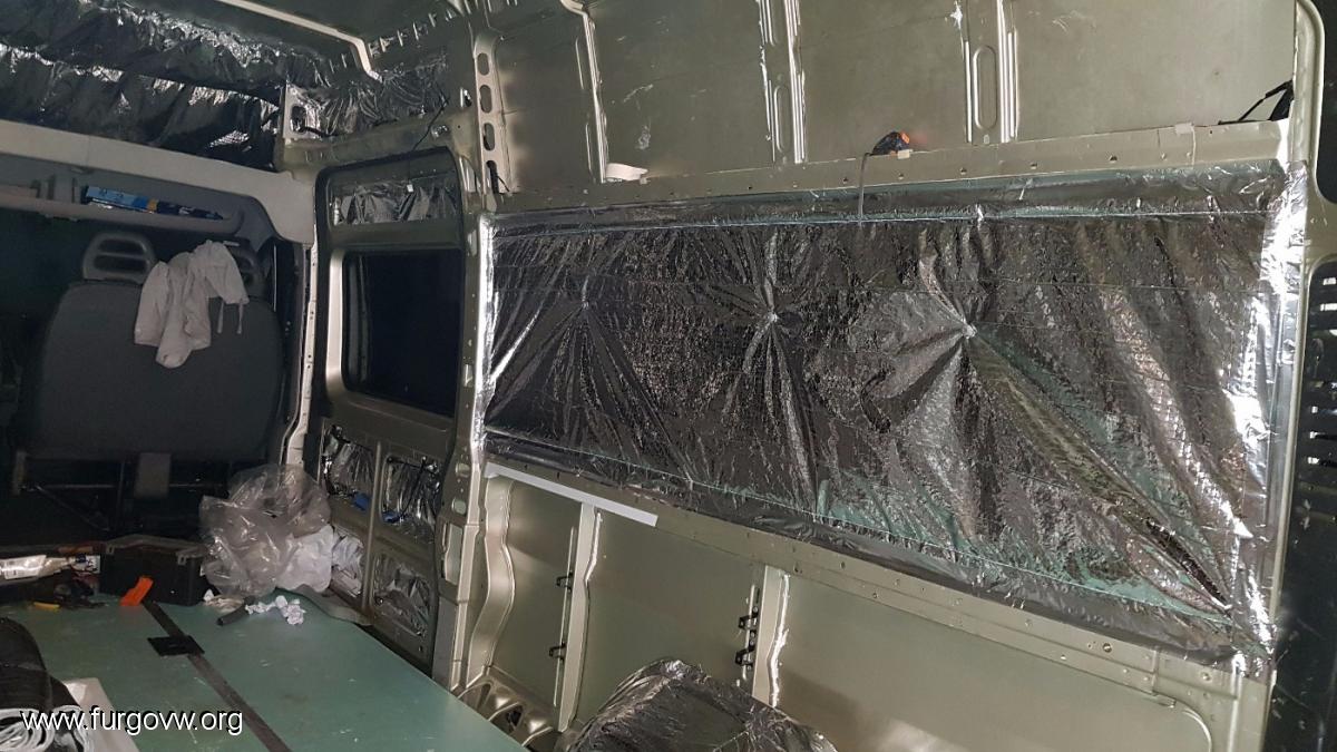

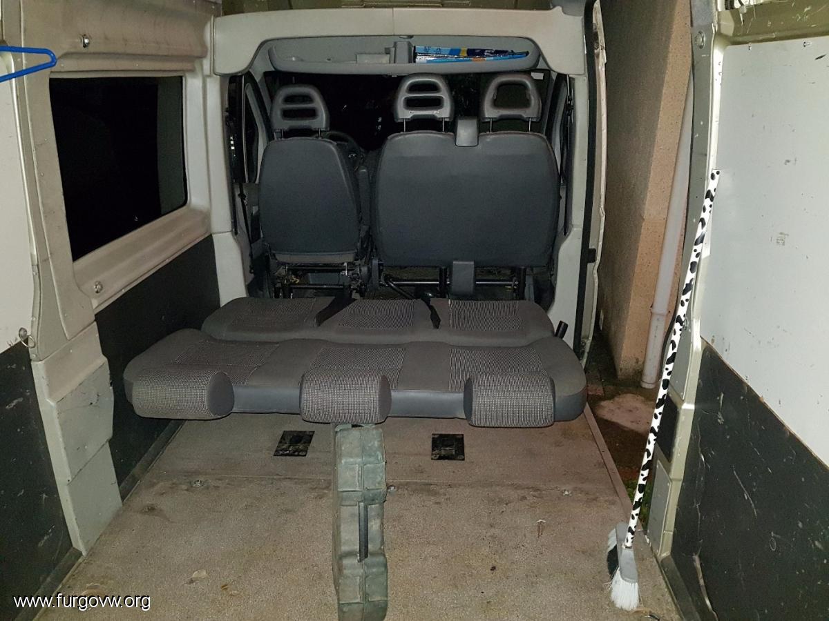

Pues la e comprado con 9 plazas homologadas, aunque sólo tiene 6 instaladas. Le tengo pensado dejar el asiento de tres atrás y pillar un asiento pa el acompañante y dejarla en 5 plazas. No se muy bien el tema de las plazas para la itv como ira. Y el suelo son placas de polispan extruido que tenia mi suegro muertas de risa tiradas en el covertizo. Le estoy poniendo reflectivo 13 capas de aislamiento. Ducha como la de casa 80x90. ;D . Y mi idea es poner dos camas atrás que serían 180x150 y 174x150 aunque también había pensado en una atras y otra sobre la cabina. No lo tengo muy claro la verdad ??? . Esas cosas que salen tan claras cuando esta por llegar y cuando llega no sabes por donde empezar. Jeje. Y despues un mueble para la cocina y lo demás almacenaje
BoxerGerar
Cita de: BoxerGerar en Diciembre 14, 2017, 22:34:14 pm
por cierto es la L4H3. Burro grande ande o no ande

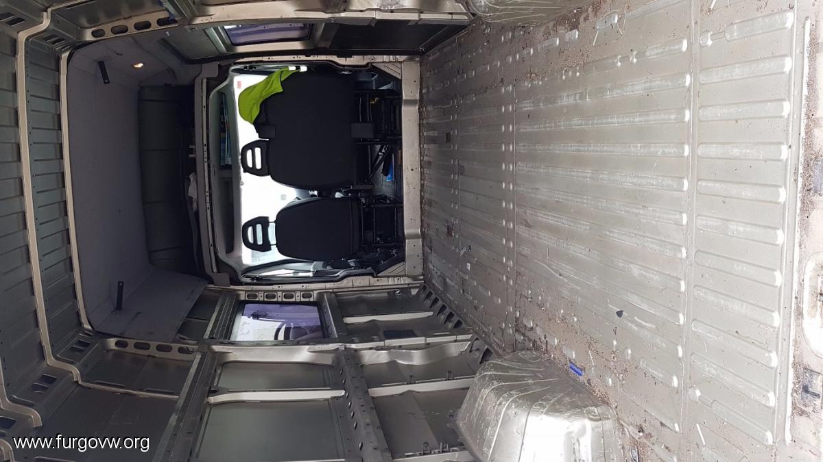

anoche empecé con el panelado. Le voy a meter friso de pvc, ya que lo e estado mirando y despues de que me lo hayan aconsejado por diversos medios me parece lo mejor, máxima durabilidad y fácil de reponer si por un casual se daña, pero no tengo nada claro como sujetarlo a la paredes. Como lo habéis echo? grapas? tornillos? lo de los tornillos no lo veo claro, dado el volumen de los paneles, con las vibraciones y el movimiento de la carrocería, seguro se terminan por desprender, los paneles que traía cuando la compre estaban todos sueltos y los orificios de los tornillos agrandados a causa de los movimientos de la carrocería. Hay algún hilo en el foro que trate este tema?
