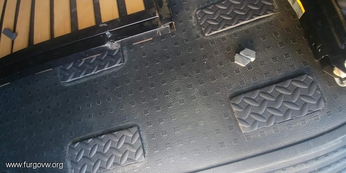

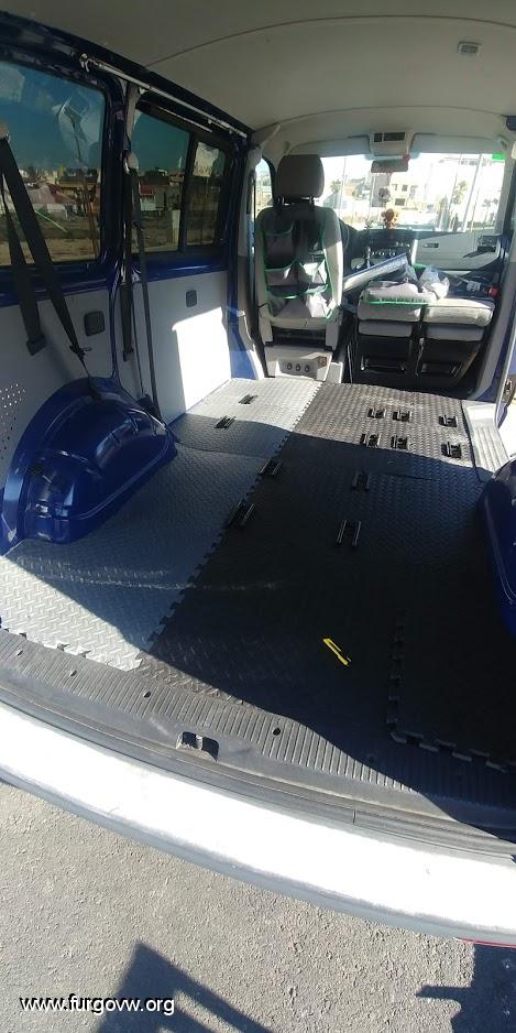

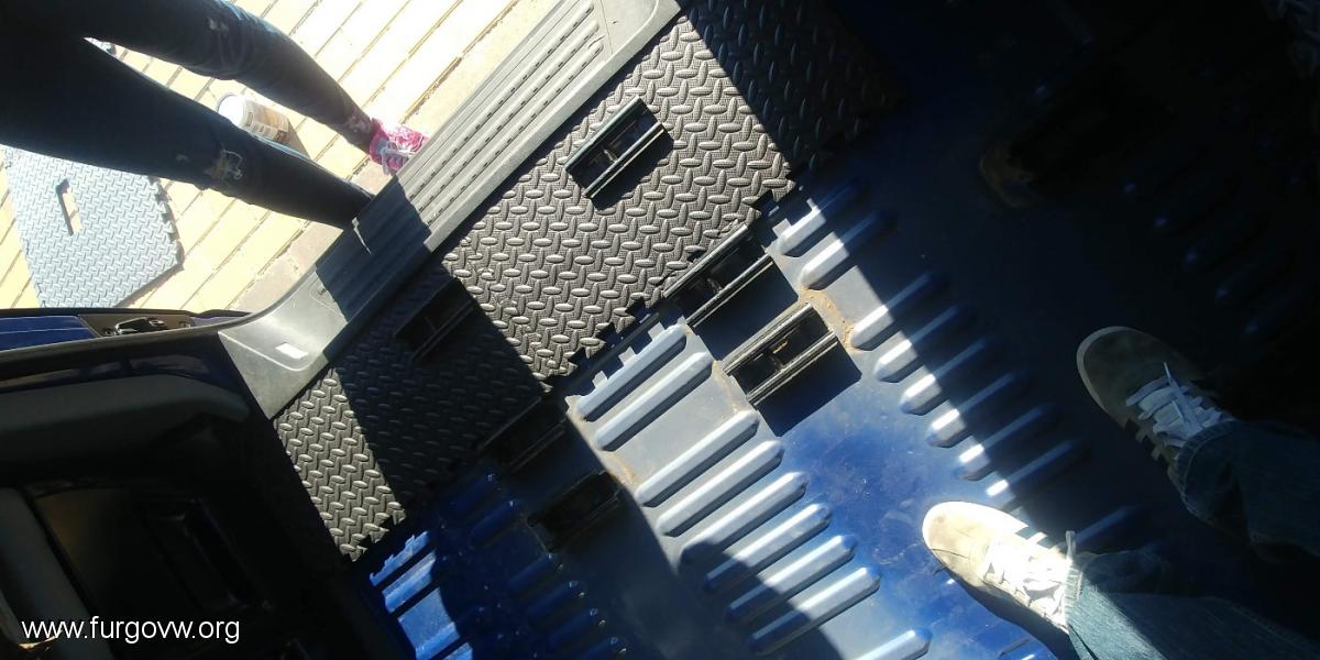

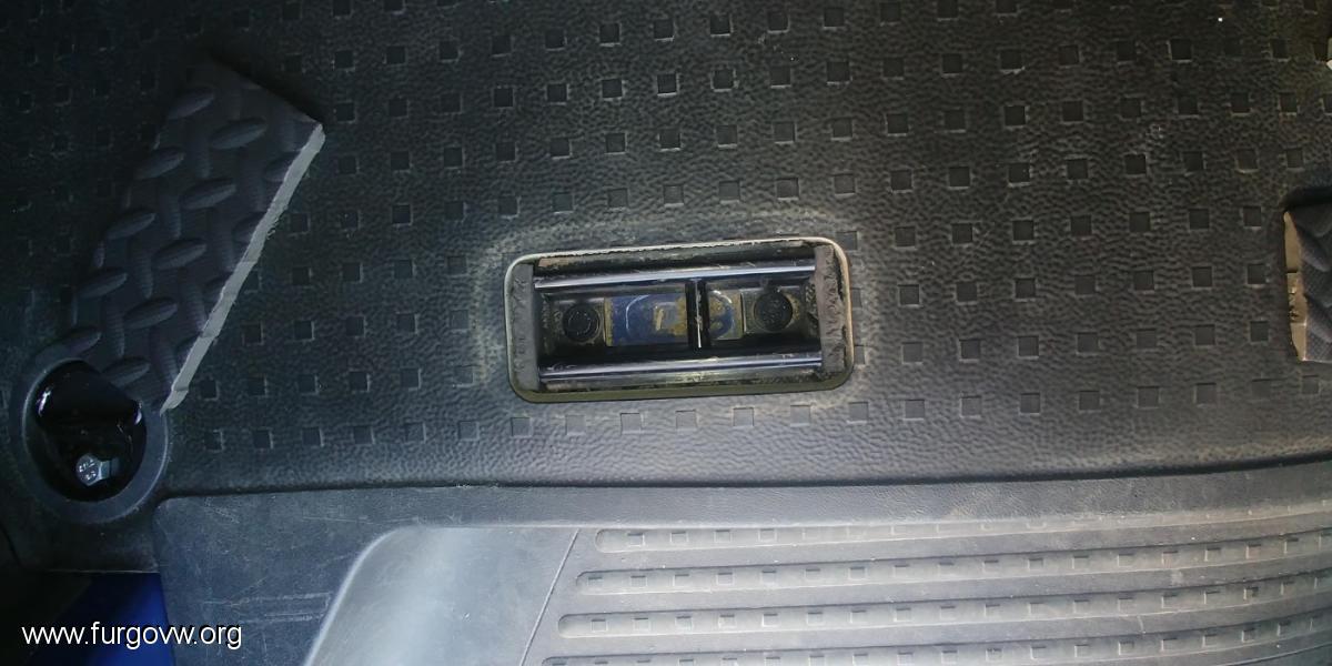

Lo primero que queria hacer era ver la forma de que no me molestasen los anclajes, asi que decidi subir el suelo de la furgo. compre un suelo tipo puzzle bastante duro y lo coloque bajo el suelo para hacer la plantilla
Una vez realizado solo tenia que colocarlo en la furgo
y volver a colocar el suelo de goma, con esto consegui levantarlo 1.2cm suficiente para que los anclajes esten debajo.
y con el suelo que me quedaba hacer unas tapas

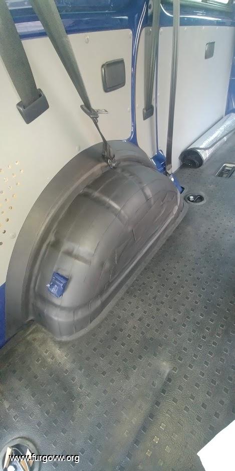

Mi siguiente paso ha sido aislar las ruedas:
La cinta de aislar tiene el mismo grosos que la de kaiflex y es del leroy merlin para quien le pueda interesar, el rollo cuesta solamente unos 5 euros y lleva 9 metros que da justo para cada rueda aunque no lo parezca.

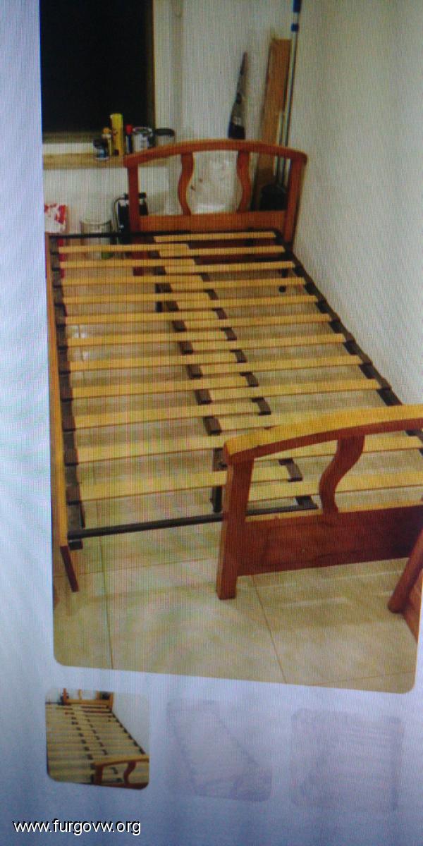

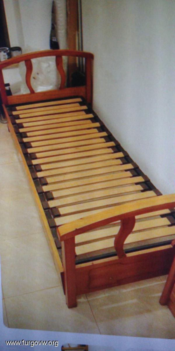

Me puse con la cama, estaba viendo bricos y bricos de camas deslizantes y por wallapop encontre una esta misma
por el modico precio de.. 10 euros! le he quitado las maderas y cortado las patas. actualmente esta en una carpinteria metalica que me van a hacer un soporte mas alto para el paso de rueda y que se convierta en arcon (muy muy barato por cierto)

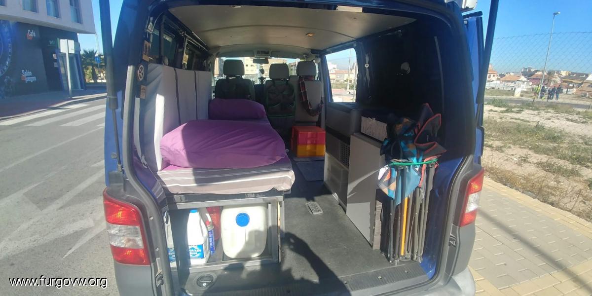

bueno y en el otro lado he comprado unos muebles de ikea de cocina, los he cortado y puesto de la siguiente forma un hueco para el frigorifico y un armario.
cuando tenga la cama os mostrare el resultado final. que os parece?

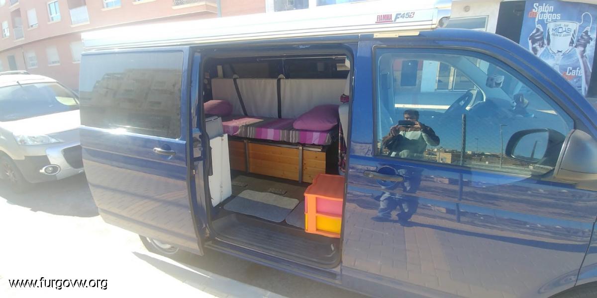

Wisp3r
Os presento como he puesto el mueble en los anclajes con unos tensores
y aqui como dije la cama
que tambien se hace arcon, me falta panelarla por delante para dejarla cerrada y los colchones.

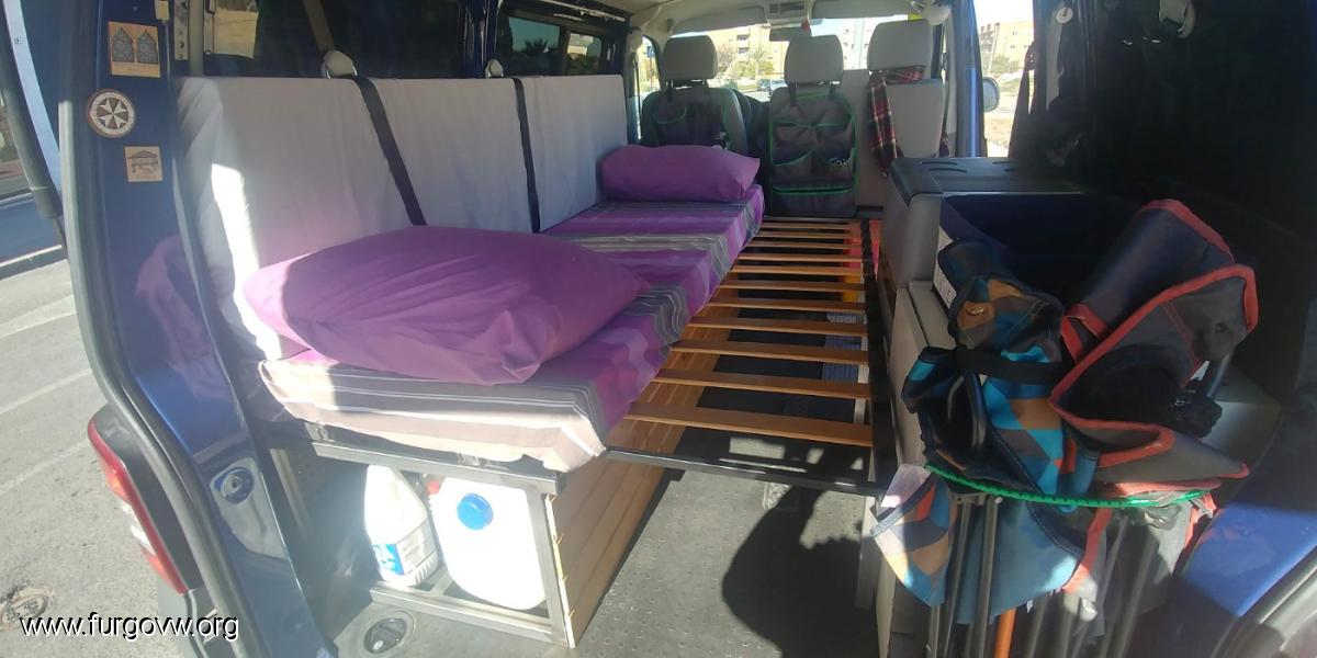

Wisp3r
Al fin esta acabada y os la presento correctamente, aqui teneis nuesta LUISINETA!
