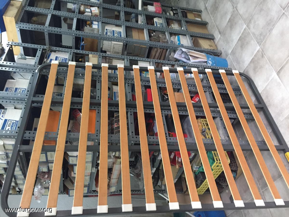

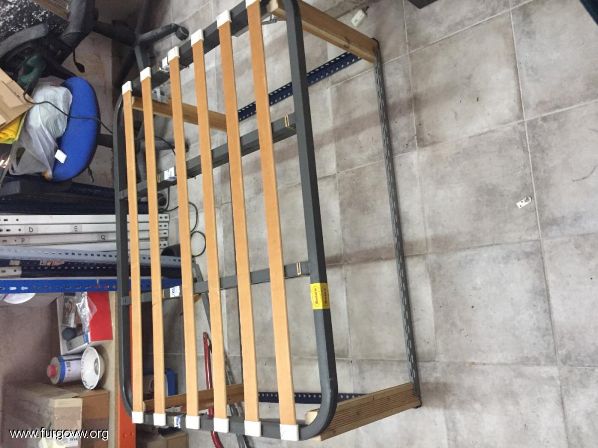

Pues ya tengo el somier de 1.20x1.80, mi idea es acortarlo para dejarlo en 1.20x95. Quiero respetar las esquinas, ya os pondre la evolucion. Cortare una parte en 60 cms y otra parte de 35cms, les metere una viga de madera en el interior del tubo ya que es hueco (como solucion provisional) luego las soldare.
las patas he visto que tienen una medida de 50cms. justo lo que queria 51.5 / 52cms, sino las tendre que acortar un centimetro o dos.

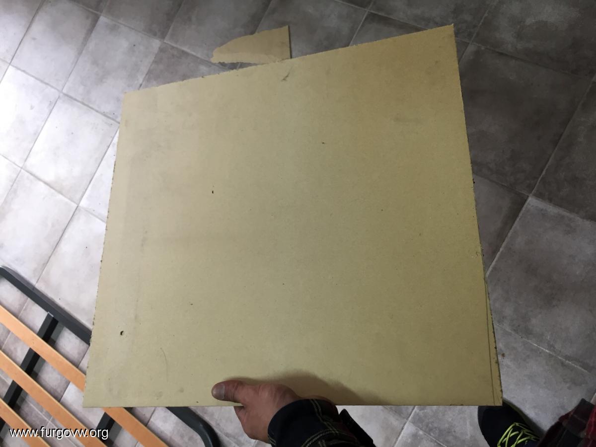

ya puesto tenia un contrachapado fino, y voy a hacer la rejilla de aireacion para la ventana de detras del conductor, hoy quiero dejarla hecha. Voy a ver si puedo encontrar una chapa fina de acero inoxidable pegada al tablero, para que no quede tan endeble y podamos estar mas seguros dentro.

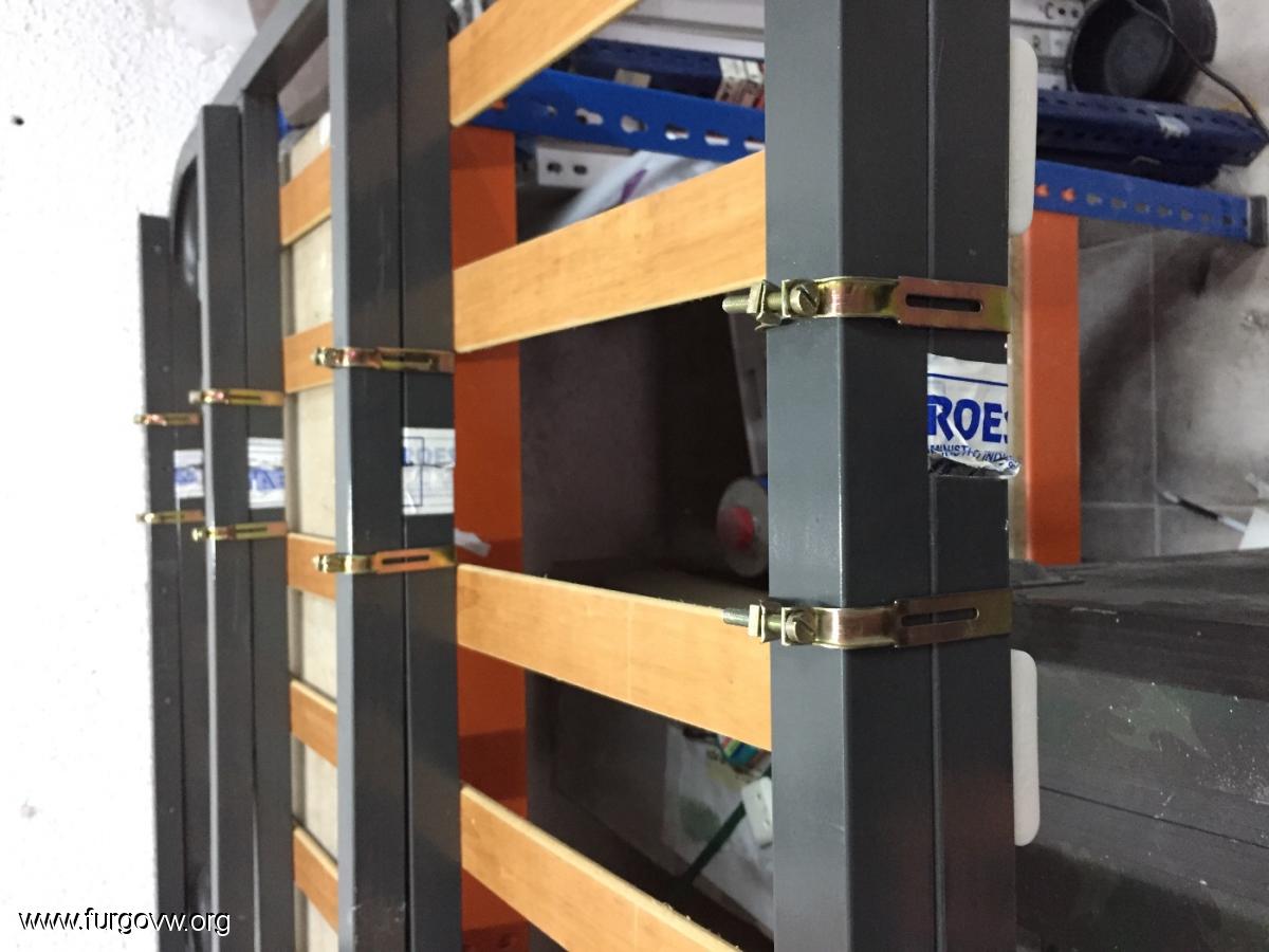

Bueno vamos avanzando, me he propuesto utilizar las cosas que tengo en el curro para reutilizarlos. Al final vas pensando, te sacan de un apuro y el gasto mínimo.

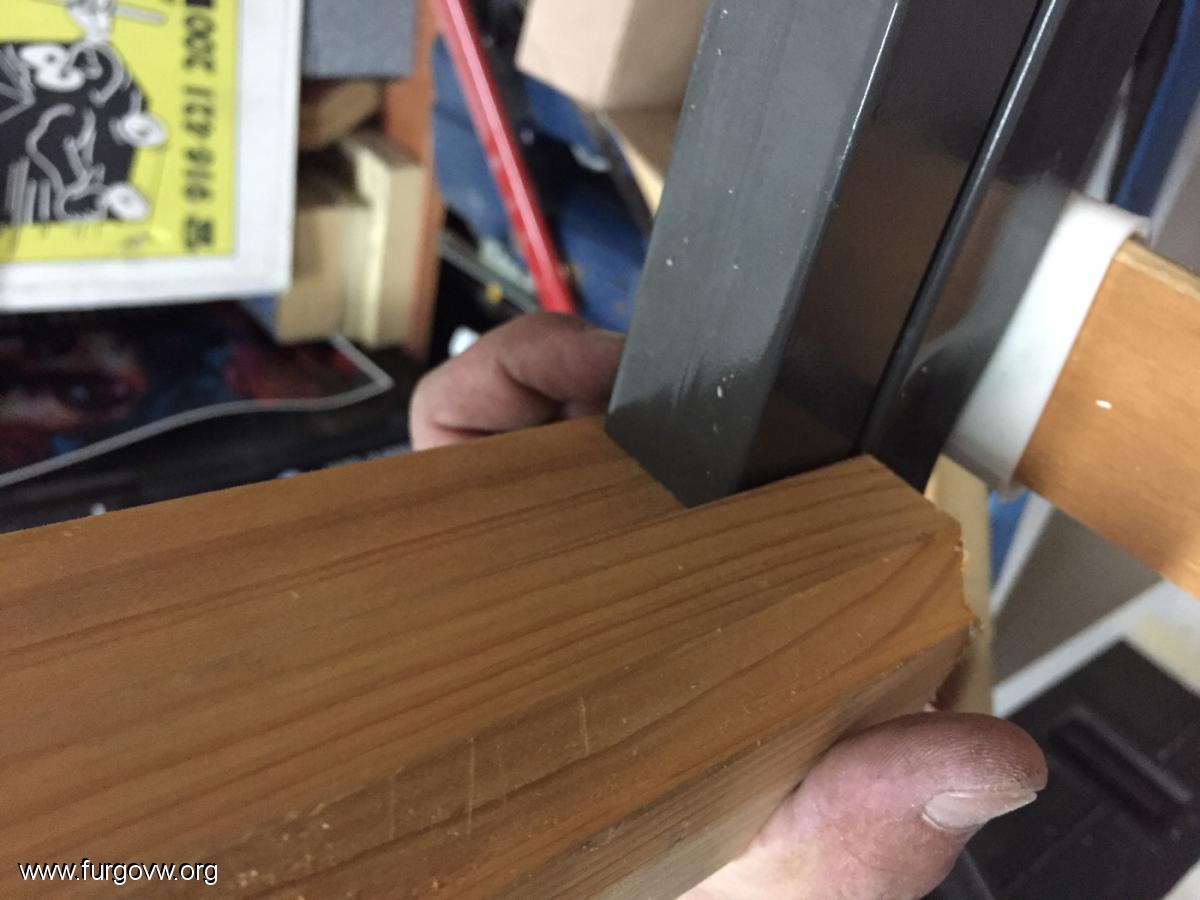

Para la sujeción de los perfiles, le he puesto unas arandelas de latón con sujeccion de tornillo, he utilizado los trozos que sobraban del somier para hacerle los refuerzos y así que no se venza y tenga más consistencia y firmeza.

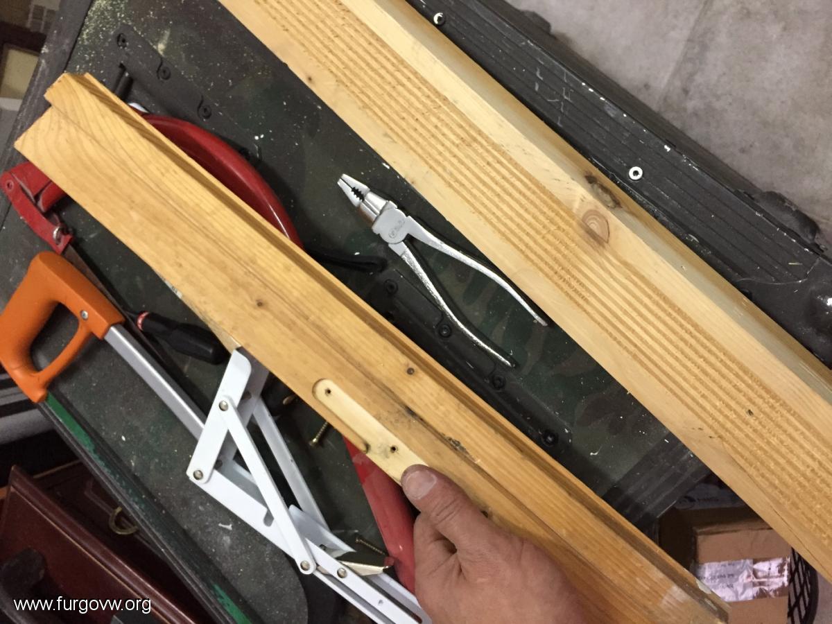

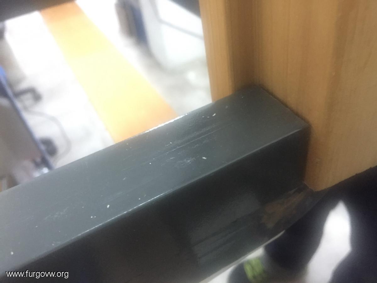

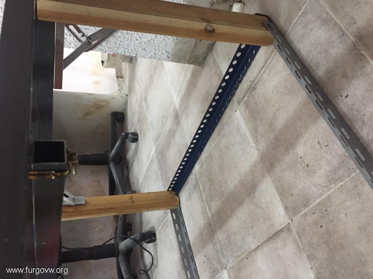

Necesitaba unas patas de más o menos 50 cms, he estado buscando unas patas de somier pero no superan los 40cms
Pues al lío, pensando en que tenía un marco de una puerta he medido y justo me daba 3 cms para que se pudiera apoyar bien en el perfil del somier
OscarT

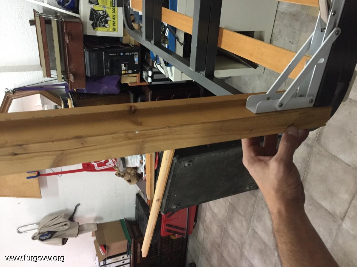

Ahora otro problema.......como fijar la pata.....pues dando una vuelta por el almacén me he encontrado con unas visagras abatibles.
OscarT

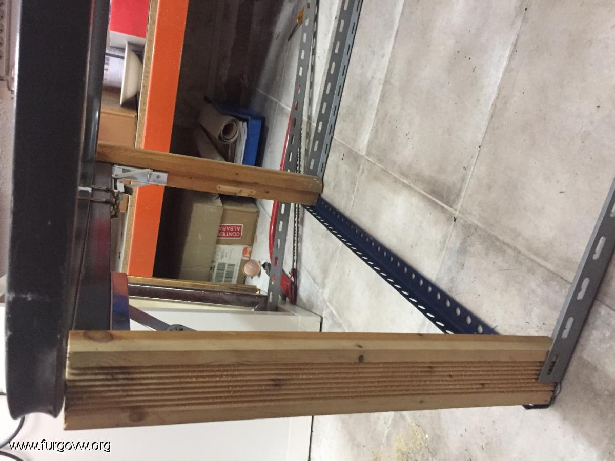

Así queda la pata con el perfil, he tenido que limar un poco el perfil para que fuera lo más plano posible con la pata.

Pues ya está la cama hecha, la he puesto unos perfiles de estanteria en la base uniendo las patas, no le hacía falta porque no es inestable, pero así repartimos más el peso y se quedan mas tensas asi las patas.
Al final el coste que hemos hecho han sido 36€.
