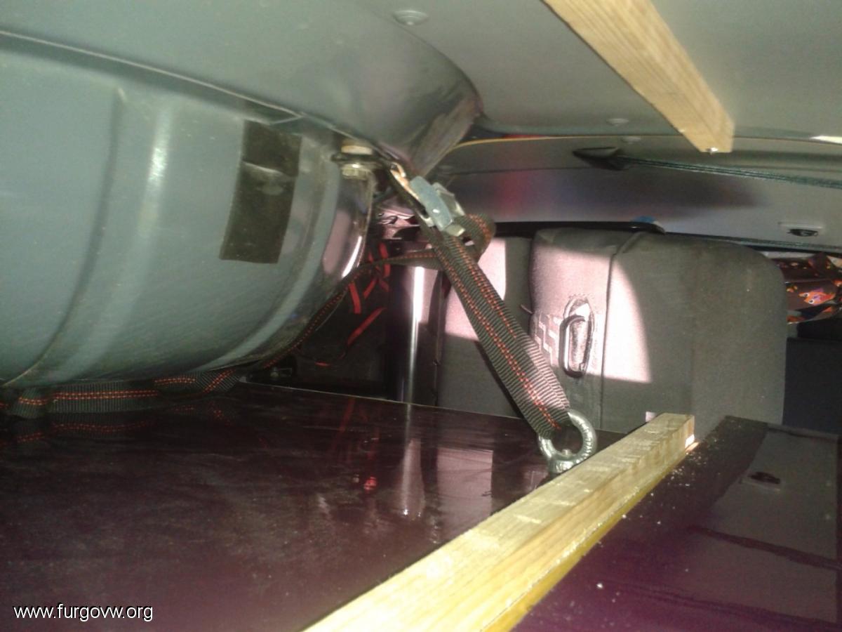

gustavoandres
Una duda, para no tener que poner chinchas sobre los muebles, es legar sujetar el mueble con una cincha como la foto? Ponerle un anclaje al mueble y luego atarlo a la furgo. O si te paran te multan?
