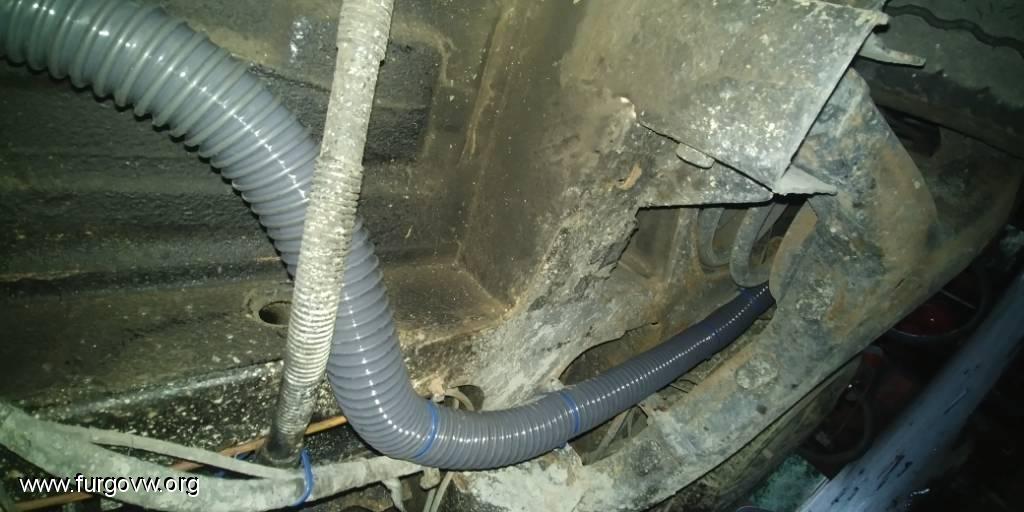

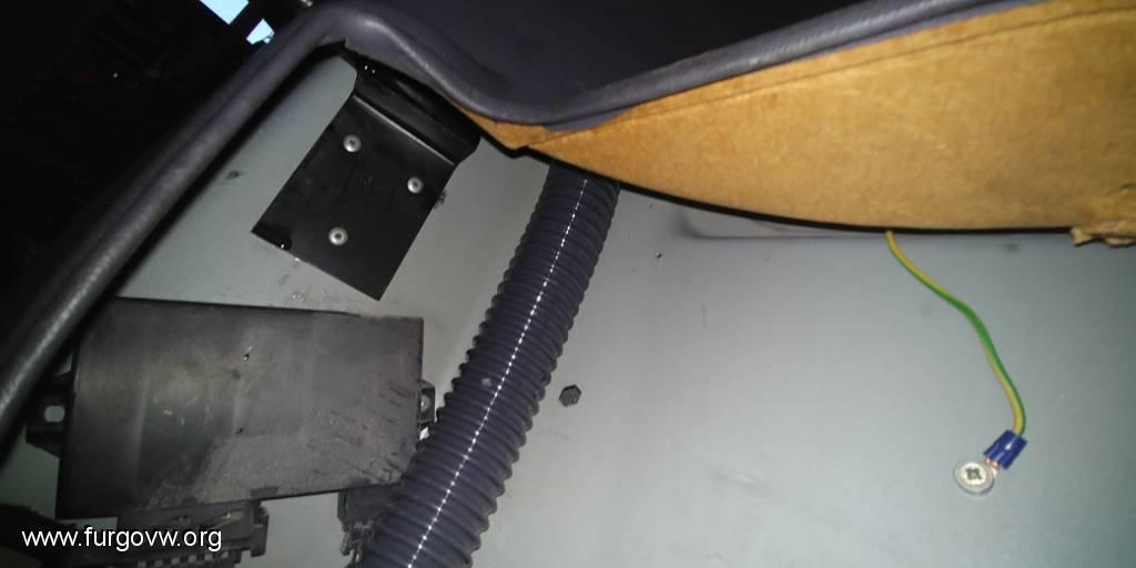

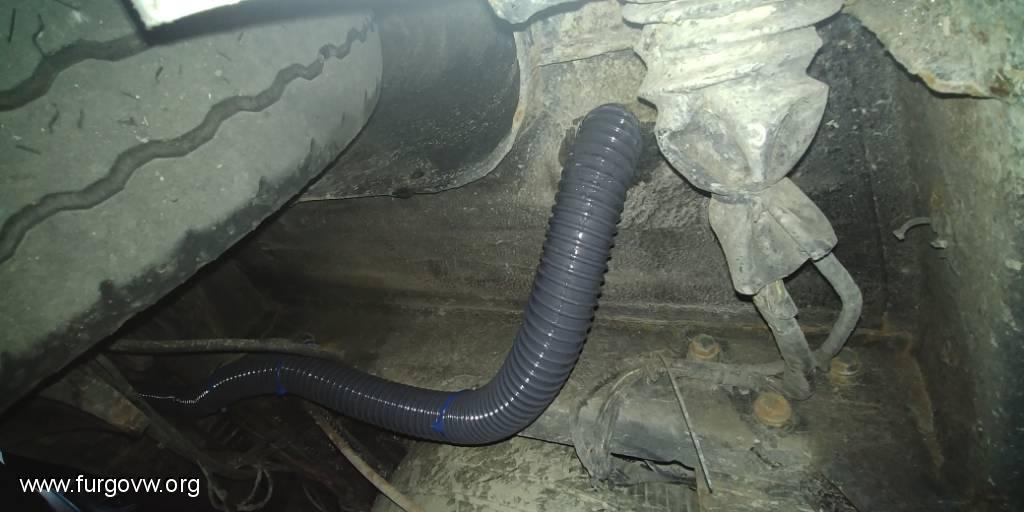

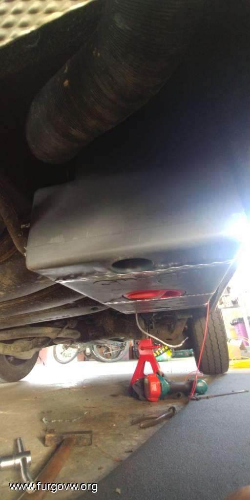

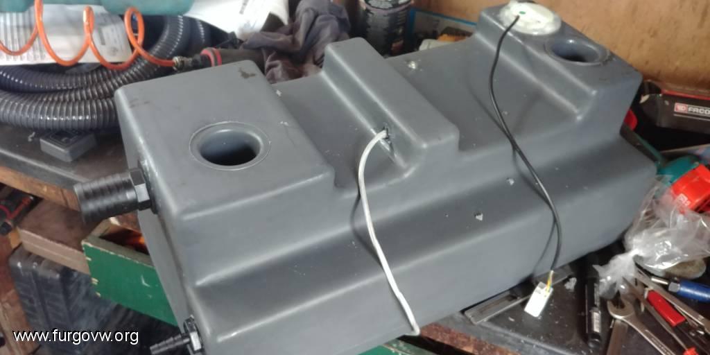

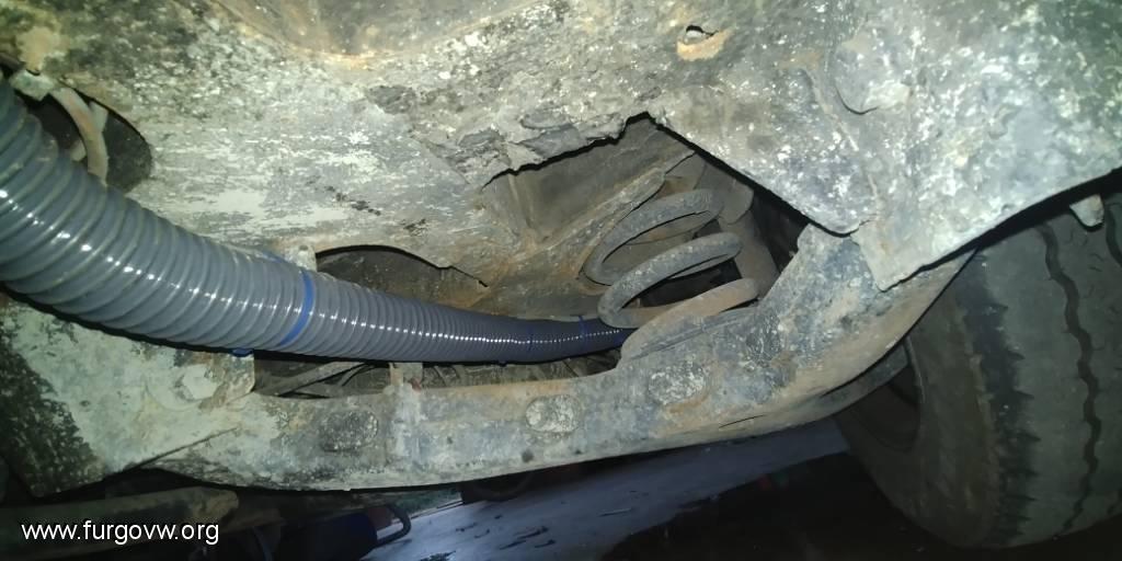

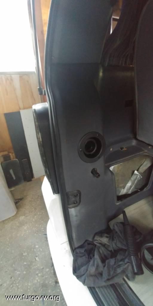

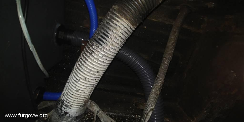

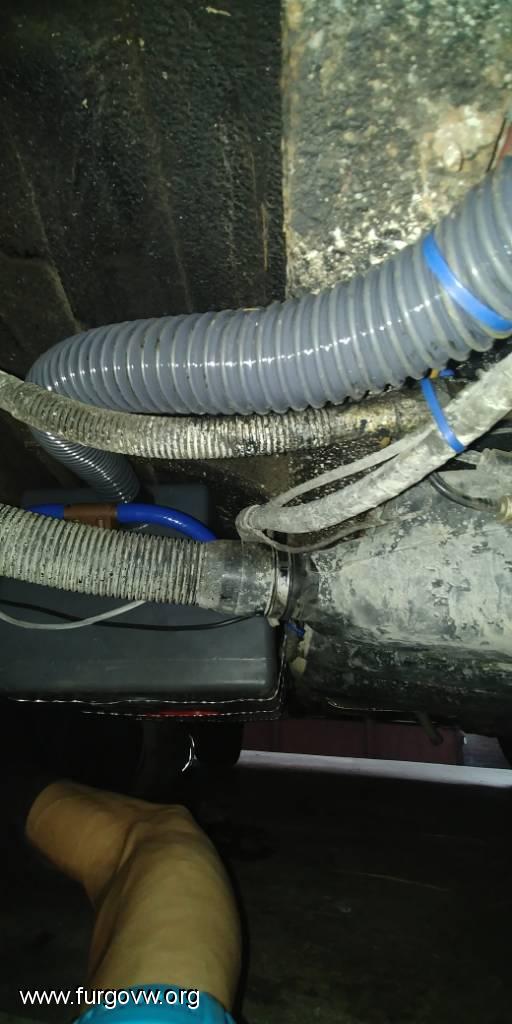

Bueno pues acabo de instalar un deposito en los bajos de mi vito 638, y he puesto la bocana de llenado en el panel lateral del maletero. Cuando ya lo tenia todo montado, voy a llenar el deposito, y a la ke se llena el tubo de entrada (manguera de 40) empieza a rebosar por la bocana como si el deposito estubiera lleno... No entiendo k pasa, el deposito esta mucho más bajo k la bocana, i solo se llena un pokito... Sabeis k puede passar para k no se llene el deposito?? A alguien le ha pasado??
Hay k hacer algun agujero para que salga el aire del deposito?? Dejo 4 fotos de la instalación.

En la parte más alta del depósito, deberías poner otra toma más pequeña para que el aire del depósito pueda salir cuando lo llenas y entrar cuando está aspirando la bomba de agua.

Ya me lo temia... Pero no vas perdiendo agua por el camino?

Bueno problema resuelto, eso si si voy lleno, voy dejando rastro

Pues eso tiene fácil solución; en ese agujero que has hecho encastra un tubito y lo subes a la parte más alta que tengas acceso en los bajos. El aire seguirá saliendo al llenar y cunado viajes no saldrá el agua.

Ya lo és, porque vapegado al chasis... Pero bueno si pierdo un poquito de agua no passa nada, un rato que tenga pegare un trocito de plastico por dentro para que haga de rompeolas y listo
