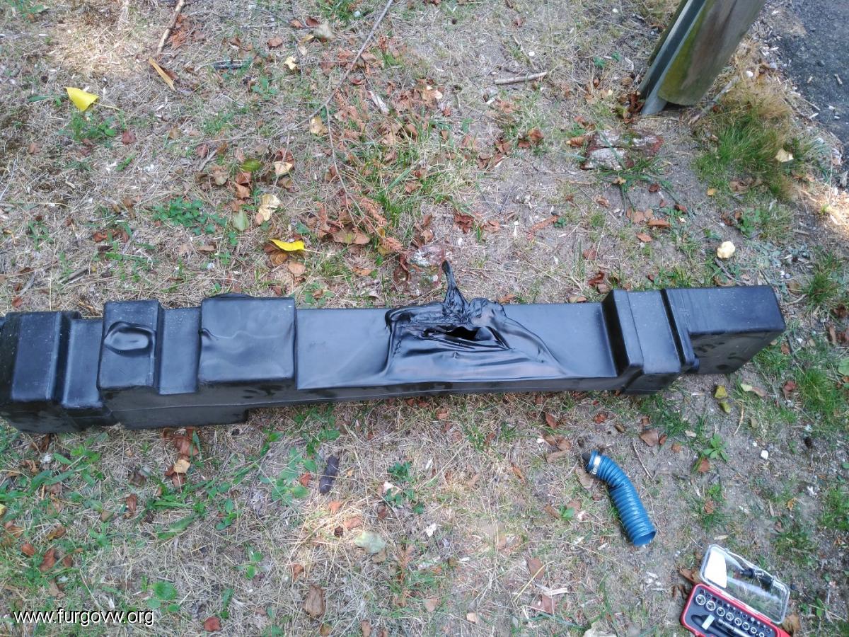

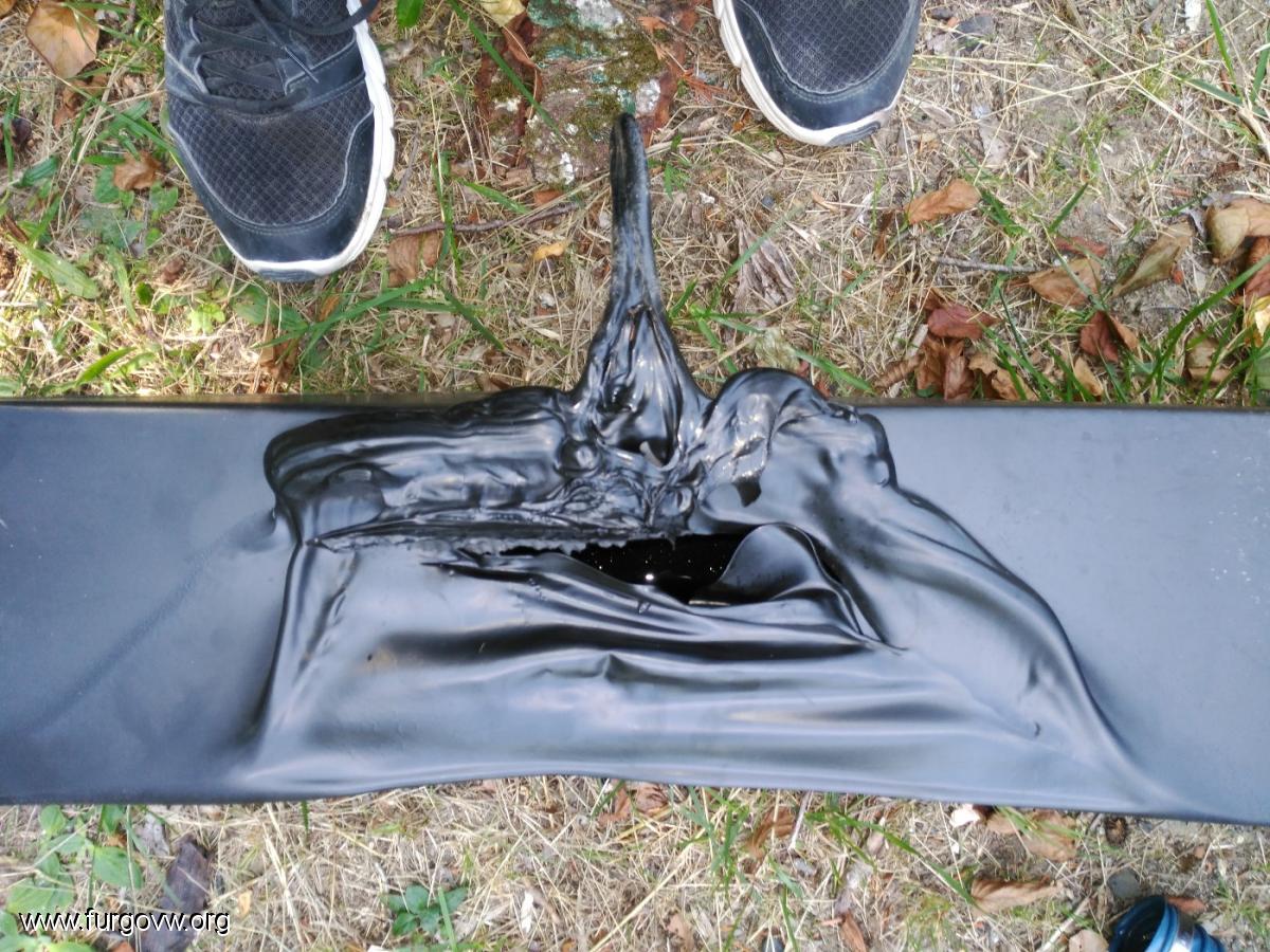

..pues eso..que este foro tb es para compartir penas, se me derritió el depósito de los bajos de sucias..llevaba montado más de cuatro meses y hoy curiosamente se ha derretido  :o

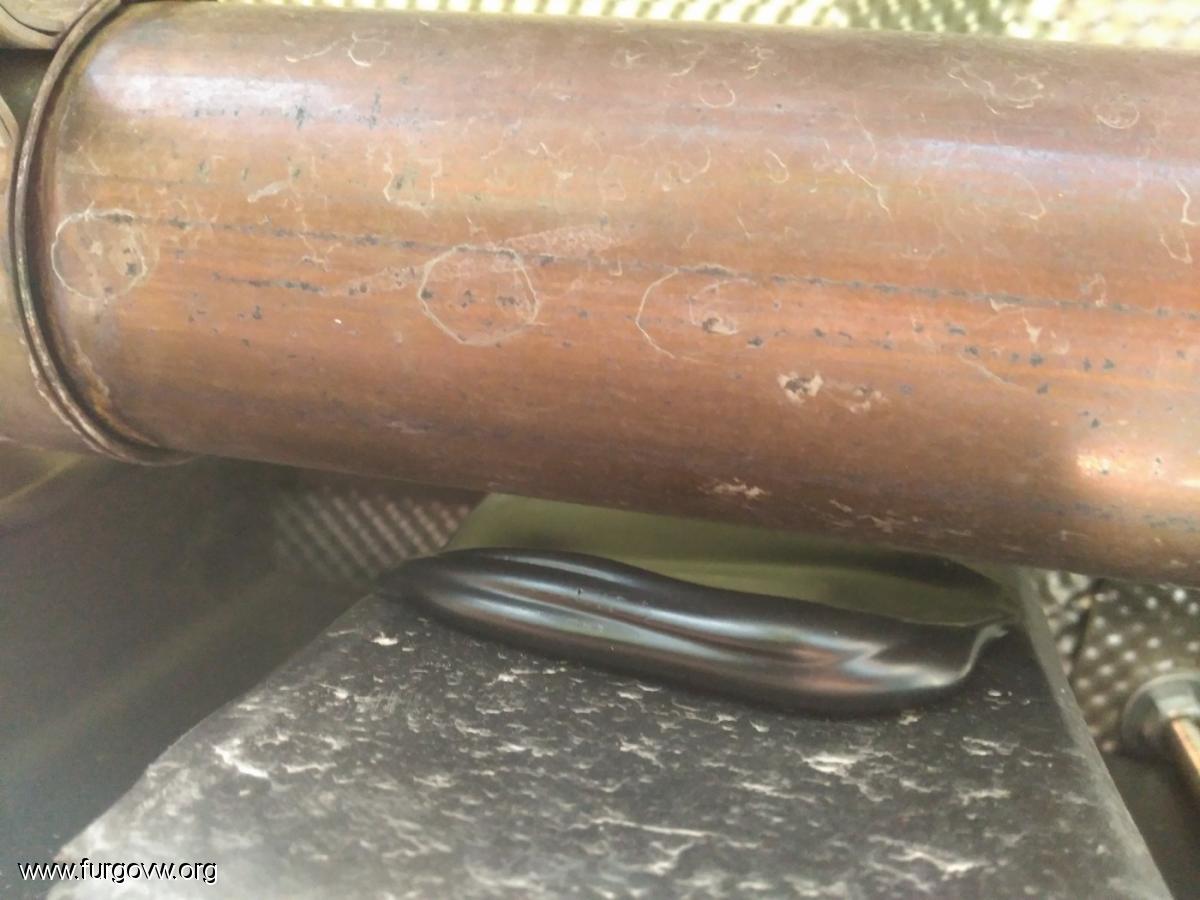

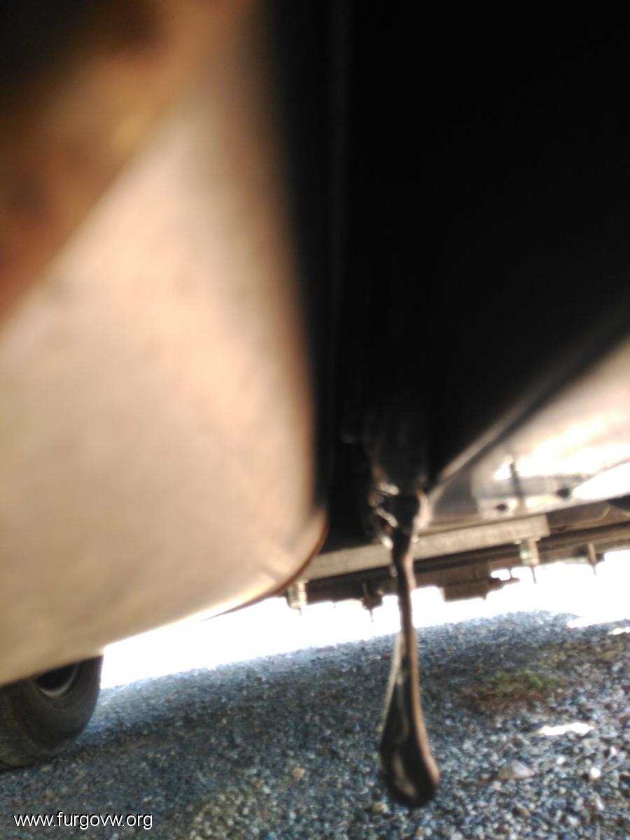

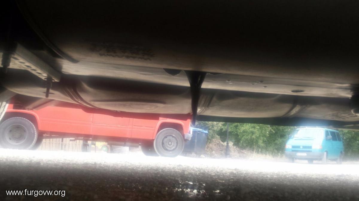

Os pongo más fotos de mi incidente..
La verdad es que el depósito estaba perfectamente colocado, no pegaba al tubo de escape.si que pase como hora y media con el coche parado y encendido, supongo que al no estar en movimiento y con el calor del mediodía de agosto.. bueno para que lo tengáis en cuenta los q penséis en poner este depósito o por si ya lo tenéis.

Que lástima Sergio, en fin. Animo que con toda desgracia se aprende algo.

Pues yo llevo el mismo, así que lo iré revisando de vez en cuando

1:30 horas con el coche parado y encendido.....  .confuso2
¿Que hacias chiquillo?
SERGIO.S
..si estaba vacío, de esa misma mañana.
unos macarrones al pesto para mis niñas ;D
