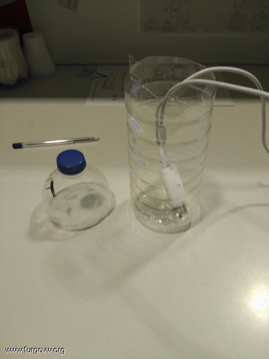

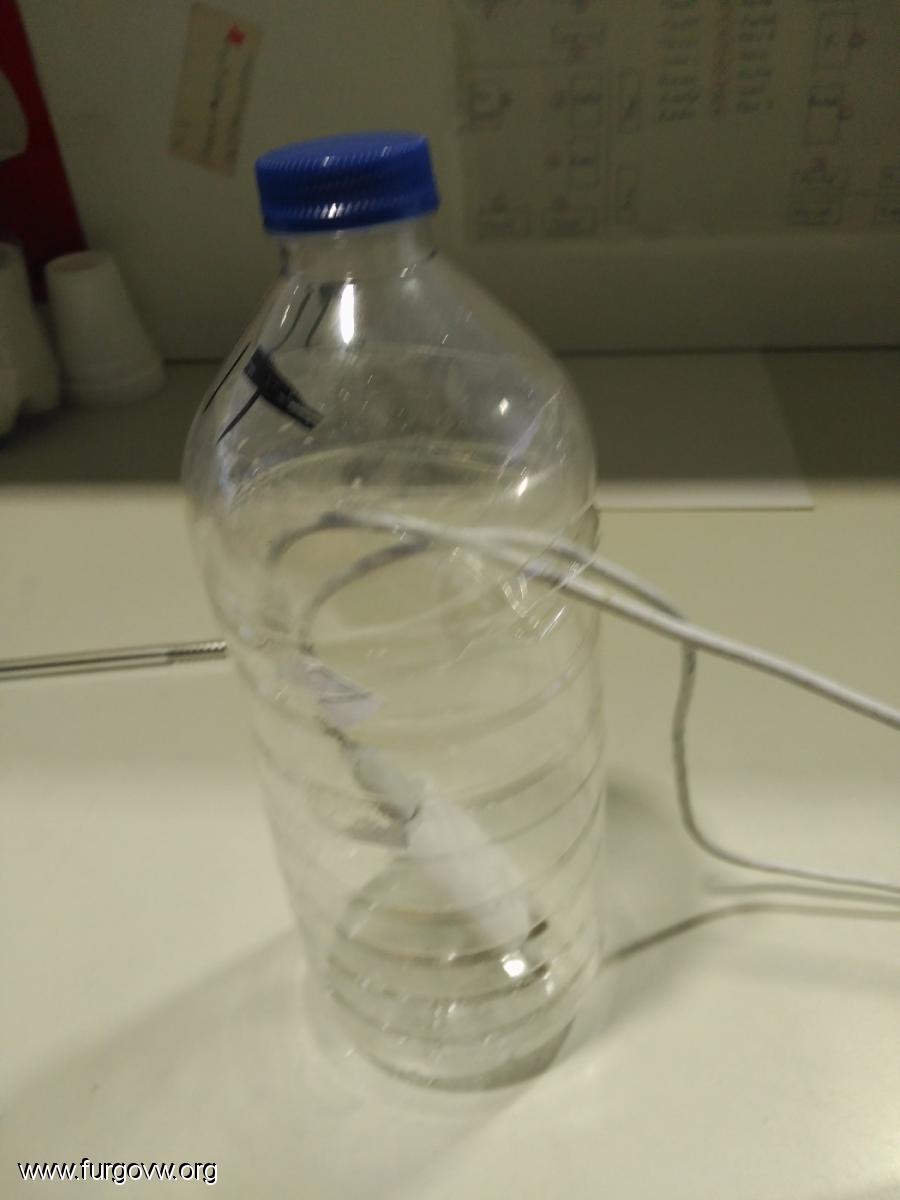

Un truco cuando haces un empalme o conectas una alargadera que ha de estar a la intemperie, es cortar una botella d agua por la mitad, metes el empalme dentro y vuelves a poner la parte de arriba de la botella a modo de capuchón. No entra agua y te saca d un apuro. Yo lo hago siempre en el camping
dany.harley
Algo así.
(Esto está hecho así rápido para que se vea)

Piensa que todo el mundo usa uno u otro y no suele haber problemas con ellos. Si compras el de cable,  haz lo que te dice Dani y sino puedes envolverlo con plástico de cocina o una simple bolsa de plástico.

Ya tengo perfilado el tema tras mucho preguntar, jejeje!!! Buen truco el de la botella.
