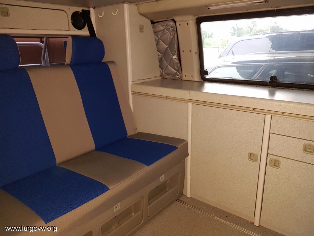

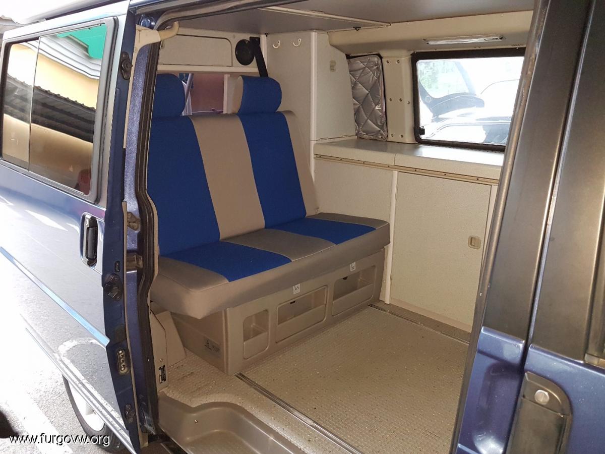

Soporte para los 169l de limpias, 69 de sucias....
Madera hidrofuga con suelo de vinilo...
La configuracion interior con asiento cama auxiliar
Colocando techo, nevera, asiento collado, calefa.
La configuracion de cama acon el panel que sirve para separar la carga, hacer la cama grande de 200x180, o bien subirla para que la peque de la casa tenga una zona de juego segura.:-P
