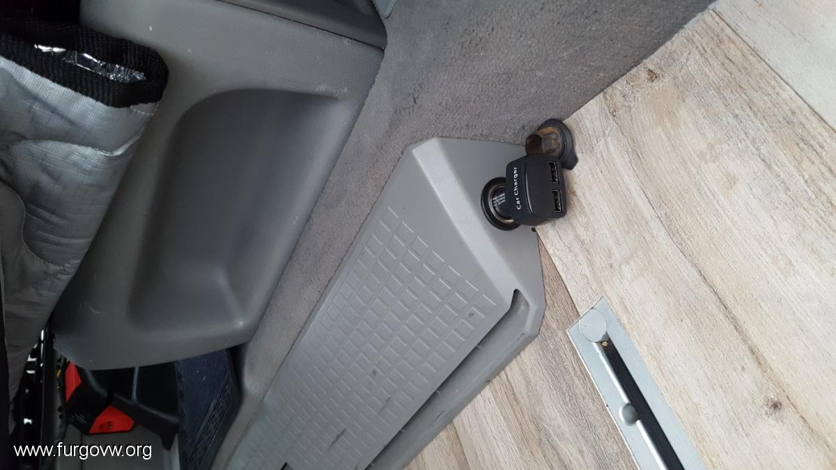

Pues que la toma de mechero que está colocado en la salida de la calefacción de la Multi ha dejado de funcionar.

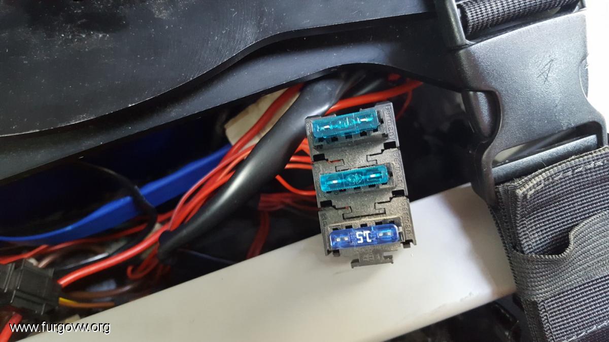

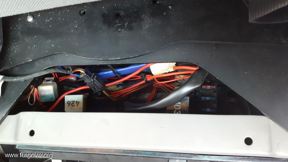

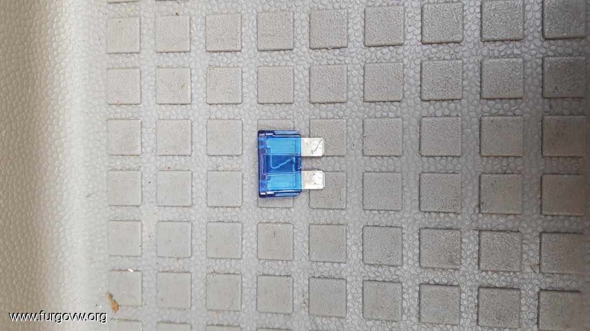

Estaba claro que tenía que ser un fusible, ya apareció debajo del asiento, lo que pasa que a simple vista parece que estaba correcto y tuve que probar uno a uno.
El portafusibles concretamente es este, el primero de abajo
Espero que a alguien le pueda servir de ayuda.
