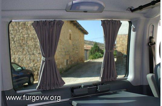

El sitio es justo encima de la ventana trasera, en el bastidor, por llamarlo de alguna manera.

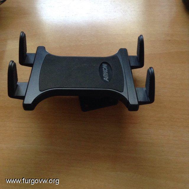

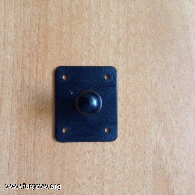

Este es el susodicho soporte

Si, es lo que tu dices, los plásticos de esa zona son muy delgados aunque lo pondría justo debajo de la luz (parte superior de la ventana) y ahí no es plástico, creo que la chapa está pegada a la tela que lo recubre. Ahí supongo que lo suyo es utilizar tirafondos muy cortos.
